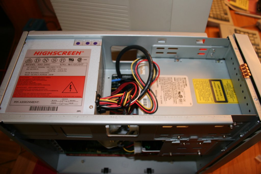

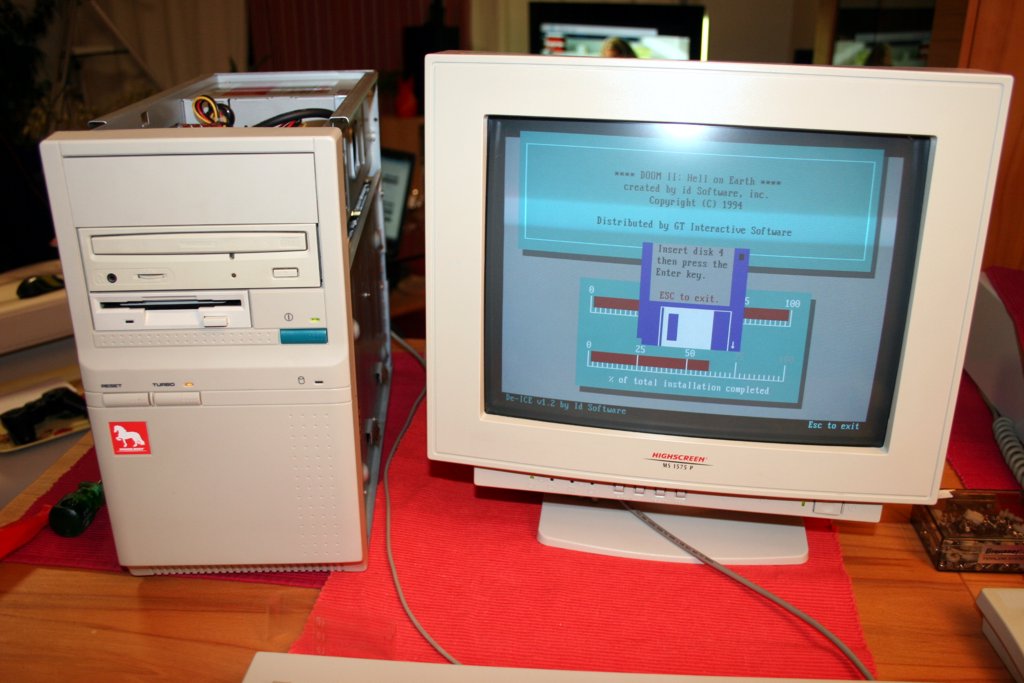

Morgen Leute,
habe mal wieder einen neuen (alten) Retro-Rechner in die Finger bekommen, der leider noch nicht ganz so will wie ich... aber der Weg ist ja bekanntlich das Ziel ;)
Habe den Rechner komplett mit OVP von jemandem übernommen, der ihn sich damals für seine Diplomarbeit gekauft hatte.

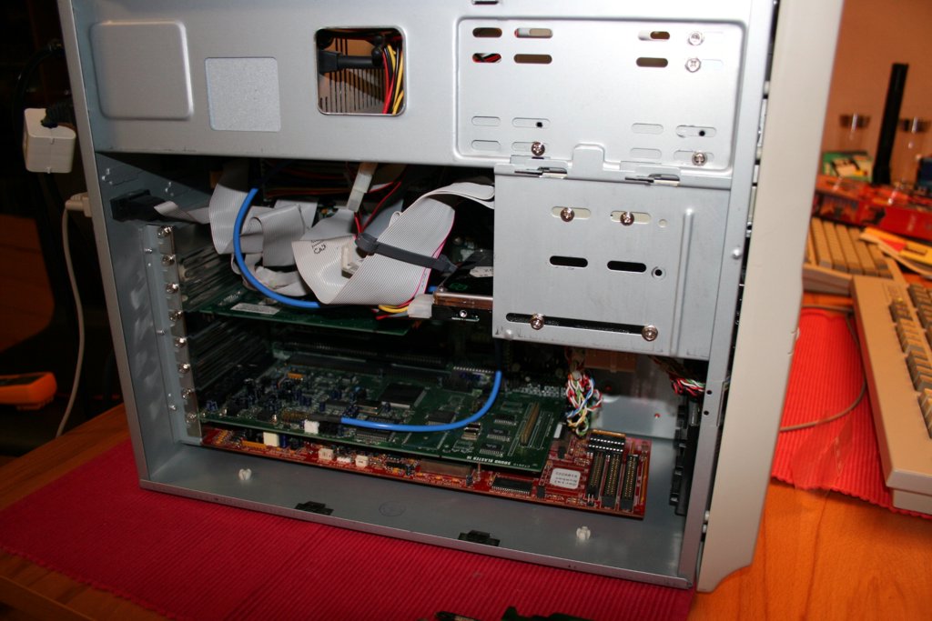

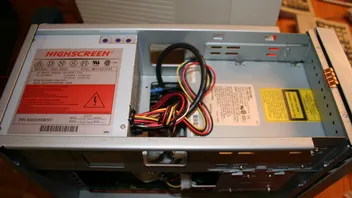

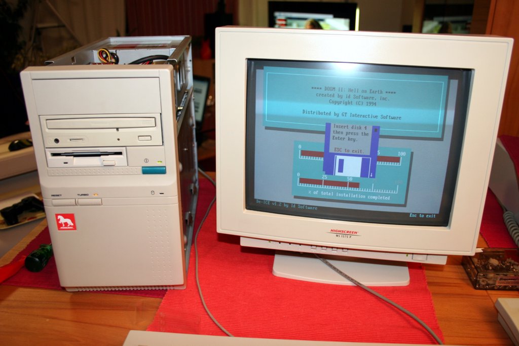

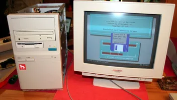

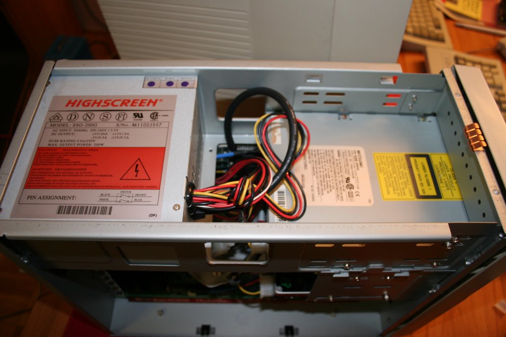

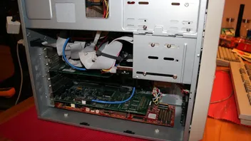

Hier mal die Facts:
- Highscreen AT-Mini Tower
- Mainboard ECS UM8810P AIO Rev. 2.0 mit Award Bios, 3x PCI, 4x ISA
- Cyrix 486DX2/66 mit aktivem Lüfter
- 8 MB Ram
- Graka: STB Horizon+ (1MB, PCI)
- Sound: SB 16 (CT2910) mit OPL3-Chip
- zwei Festplatten
- CD-Rom und 3,5 Zoll Disk
- System: Dos 7.0, Win3.11 und OS/2 Warp 3 - also Dualboot
Probleme habe ich aktuell mit dem Floppy-Laufwerk, das Disketteninhalte zwar anzeigt aber beim Kopieren oft streikt. Unter Windows sagt der Rechner, dass er vom Quelldatenträger nicht lesen kann - unter Dos - dass er Sektor 0 nicht findet... ab und zu geht es dann doch - keine Ahnung warum?!?? Habe schon drei verschiedene Laufwerke ausprobiert und auch das Kabel schonmal gewechselt - leider ohne Erfolg.
Außerdem ist der Dallas-Chip ziemlich am Ende - wenn der Rechner 10min lief, behält er sich die Bios-Einstellungen für eine Weile aber nach längerer Pause ist alles wieder weg.
Suche aktuell zum einen das Handbuch zum Board und natürlich auch eine Lösung für das Floppy-Problem... wäre super wenn jemand weiterhelfen könnte...
