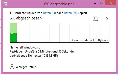

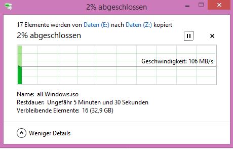

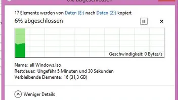

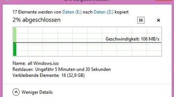

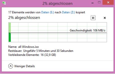

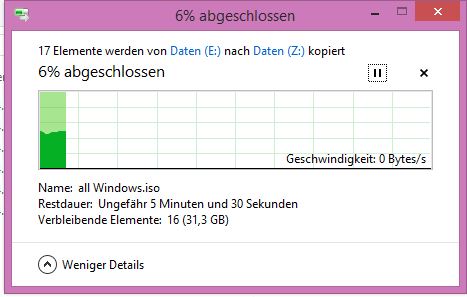

PS: Hier nochmal Screenshots vom Kopieren:
Bei den 0 Bytes bleibt es dann, bis er wieder auf ca 10 steigt und zwischendrin immer wieder auf 0 fällt. Zum Testen habe ich ISO Dateien benutzt, die haben alle eine Größe von ca 3-4GB, also eigentlich sollten die sich konstant kopieren lassen.
Wenn ich die Daten in den datastore von ESX laden will, dauert das auch ewig. Eine Windows 7 ISO hat ca 20 Minuten gebraucht.
