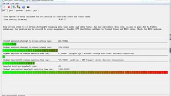

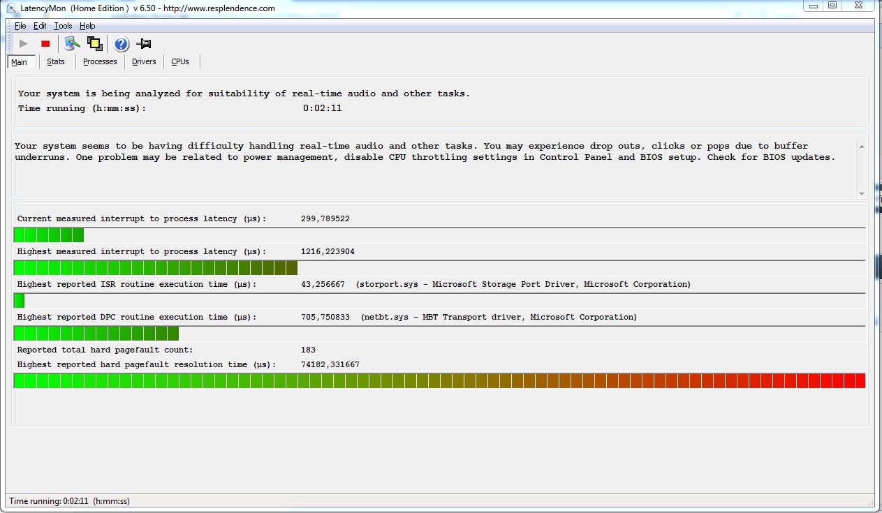

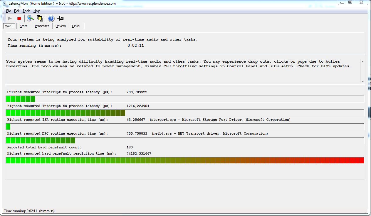

Hast du mal mit latencymon gecheckt ob du etwaige ,,spikes" hast? Eventuell ist deine latenz einfach nur zu hoch
