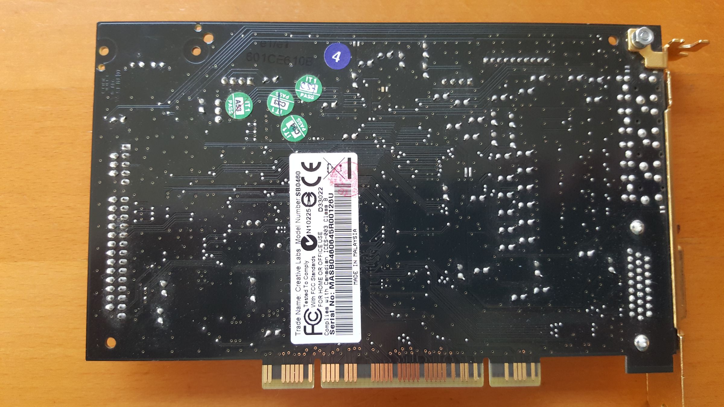

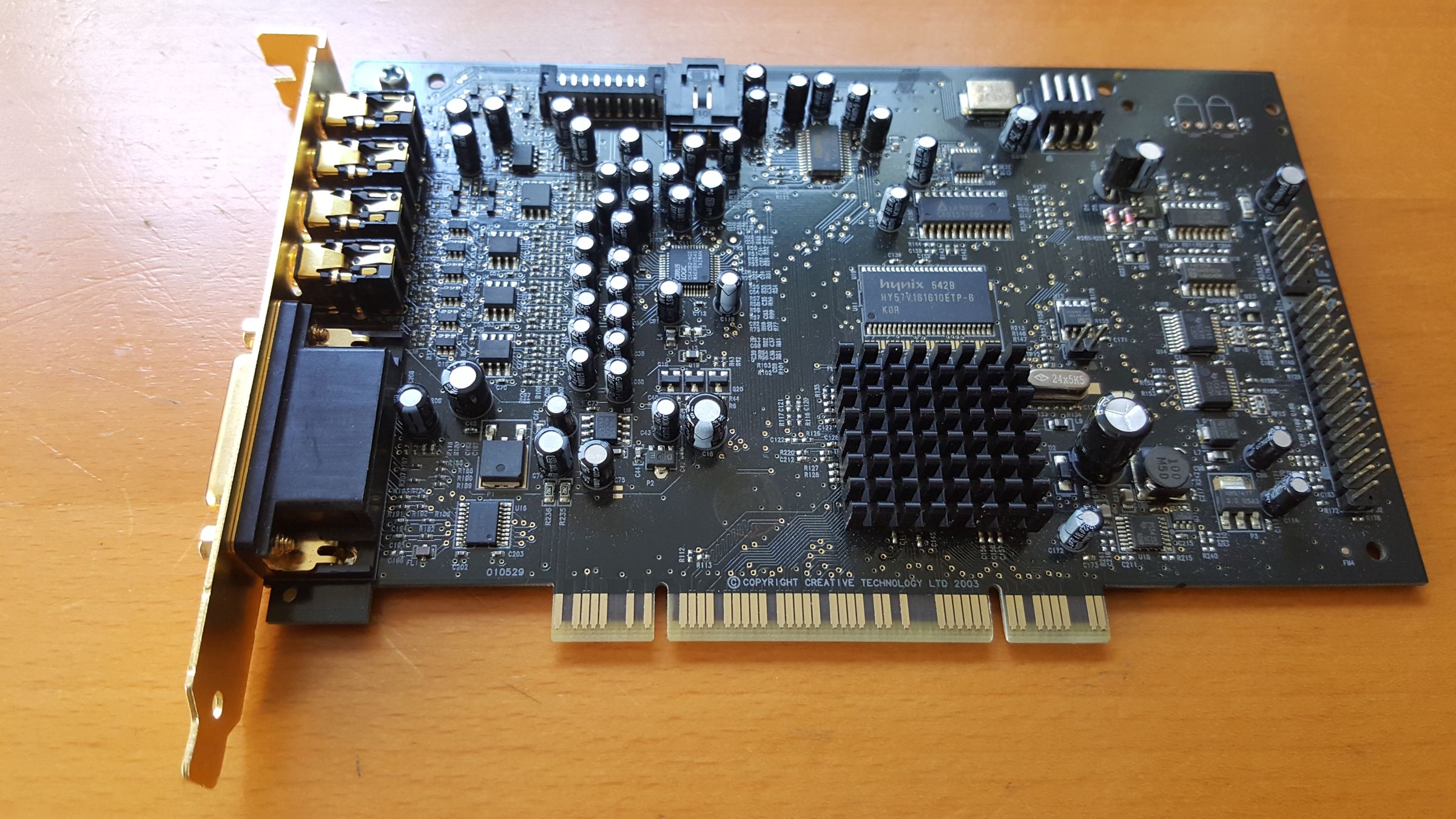

Hallo zusammen,
ich habe einen neuen Rechner, bzw meinen etwas aufgerüstet und neues Mainboard & CPU
verbauen lassen:
Mainboard: ASUS SABERTOOTH990FX R2.0
CPU: FX 8370 4.3GHZ BLACK BOXED
RAM: 12GB DDR-3
Win 7 64 bit
Würde ganz gerne die Soundkarte die ich mal bei ebay gekauft hatte nutzen.
Es ist eine Creative Labs X-FI SB0460.
Problem ist das die karte im Gerätemanager nur als audiocontroller für multimedia erkannt wird. habe schon mehrere treiber probiert und keiner passte angeblich.
Oder wird die karte mit dem Board und Windows nicht unterstützt?
Rechner habe ich auch komplett platt machen müssen und das System neu installiert.

(19.06.2016 08:17)VolvoDriver schrieb:  Oder wird die karte mit dem Board und Windows nicht unterstützt?
Um eine Hardwareinkompatibilität auszuschließen starte ein aktuelles Live-Linux und schau dort nach, ob und in wie weit die Karte dort unterstützt wird. Unter Linux sollte auch natives MIDI unterstützt werden (soweit auf die Schnelle nachvollziehbar über die I/O-Console verfügbar, die hinten an die SUB-D-Buchse dran kommt). [Hier läuft eine deutlich ältere Creative Labs Audigy2 ZS Platinum auf einem Gigabyte GA-990XA-UD3.] Wenn Hauptplatine und Karte i.O. sind, sollte das in Hardware eigentlich funktionieren.
Windows 7 64-Bit unterstützt kein natives MIDI. : Ein Fragezeichen im Gerätemanager wirst Du also schon mal nicht los. Damit stellt sich die Frage, in wie weit der Einsatz dieser Karte in dem System sinnvoll ist.
Bietet Creative keinen Treiber für Windows 7 64-Bit an?

Bist du sicher dass der audio Controller die xfi ist? Evtl ist es der onboard Sound. Starte mal ohne. Ansonsten falls der wirklich die Karte ist checken Chipsatz Treiber. PCI ist heute nicht mehr nativ. Bin gerade mobil, Creative hat gerne OEM Versionen seiner Karten rausgebracht wo man die Treiber schwer findet. Schau mal welcher trivial Name hinter der SB Bezeichnung steckt. Vielleicht hilft das im Support Bereich.
Ne neue Soundkarte würde ich nicht empfehlen wollen. Probier den onboard Sound . Wenn der nicht totaler Müll ist kommt man damit klar, die ganzen Effekte funktionieren eh kaum noch. Eax und Co ist tot.

ich bin mir ziemlich sicher das es die karte ist. habe die ausgebaut und dann ist sofort das gelbe zeichen verschwunden.
wenn ich lautsprecher testen klicke kommt nur aus 2 boxen sound, sind auch auf 5.1 eingestellt.
wenn ich aber videos schaue etc. ist der sound "normal" würde ich sagen.
was meinst du mit trivial name? ich habe mit onboardsound keine guten erfahrungen gemacht, deswegen würde ich gerne die x-fi einbauen.
Desweiteren kann ich auch selber nicht sagen ob die überhaupt noch läuft laut dem ebay typen ja, aber konnte ich nicht sofort testen.

(19.06.2016 09:45)VolvoDriver schrieb:  ich bin mir ziemlich sicher das es die karte ist. habe die ausgebaut und dann ist sofort das gelbe zeichen verschwunden.
http://pixelbanane.de/yafu/1733749288/SB...8_0015.exe
Versuche den. Der MUSS gehen. :)
