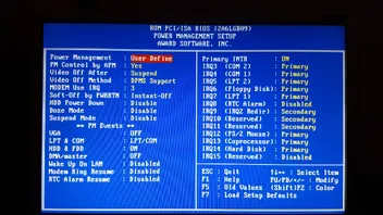

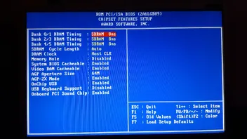

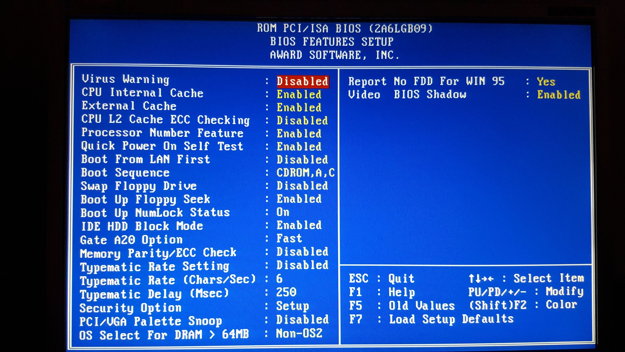

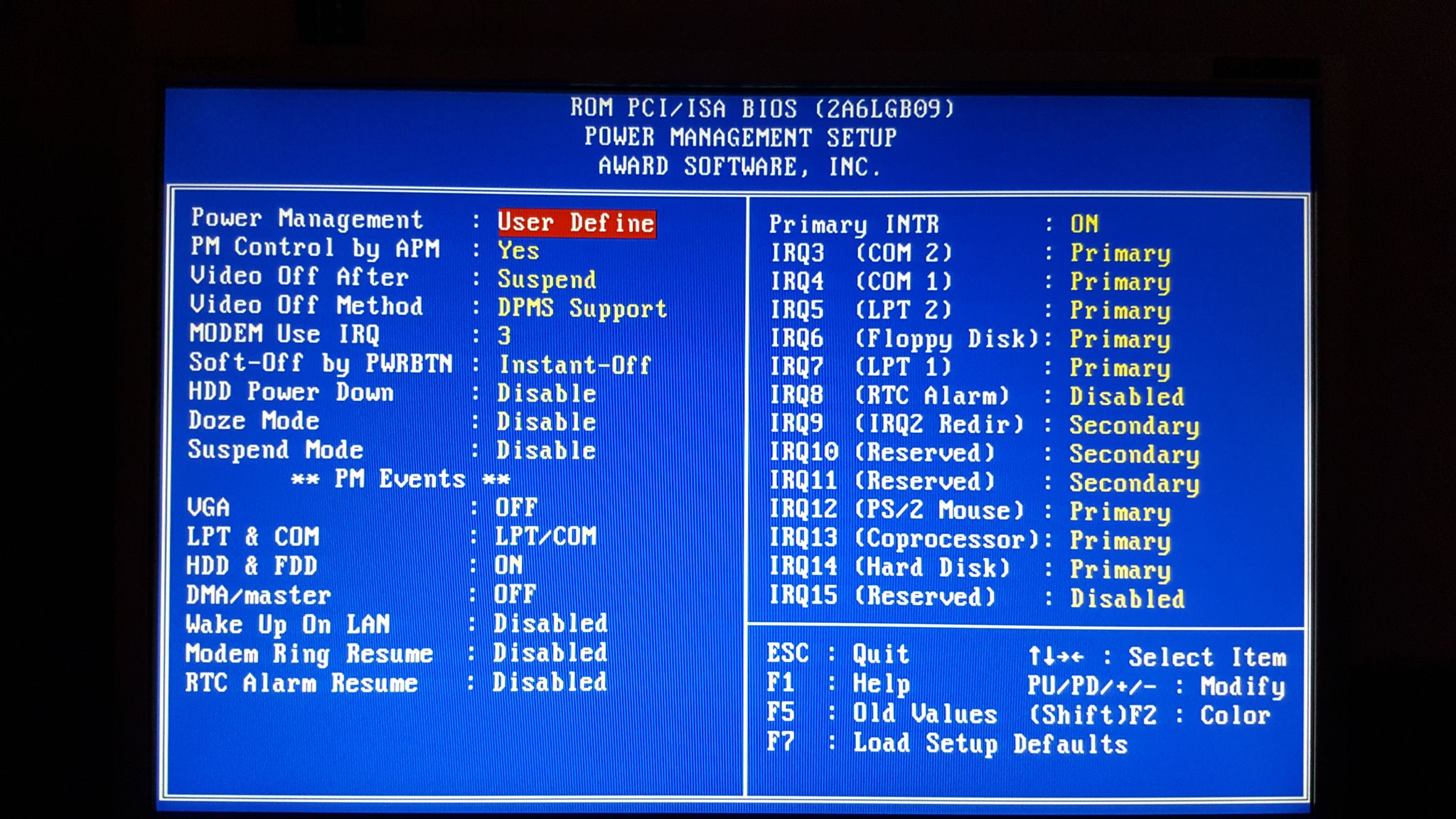

aktuelles bios ist schon drauf Version 4.06 Rev. 1.10.981
256MB grade 2 mal durchlaufen lassen 0 errors.
teste jetzt noch mal 320MB.

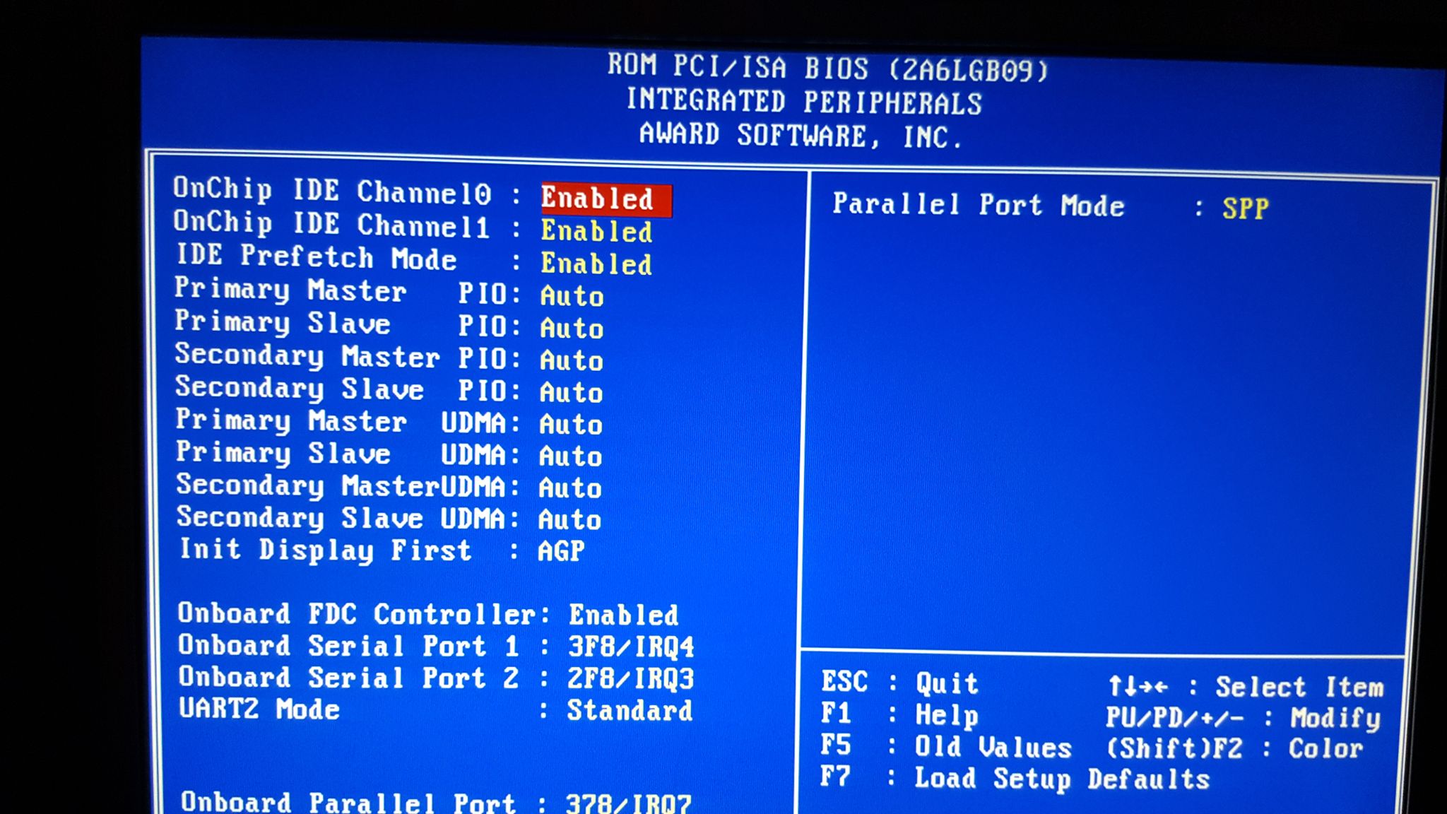

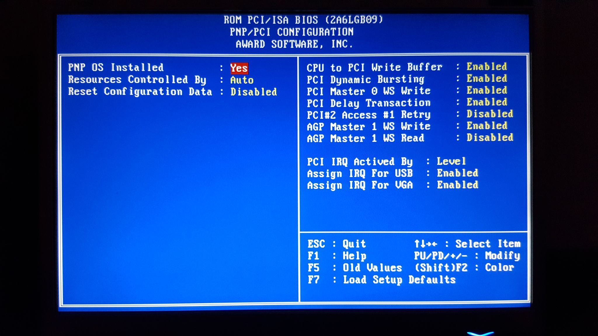

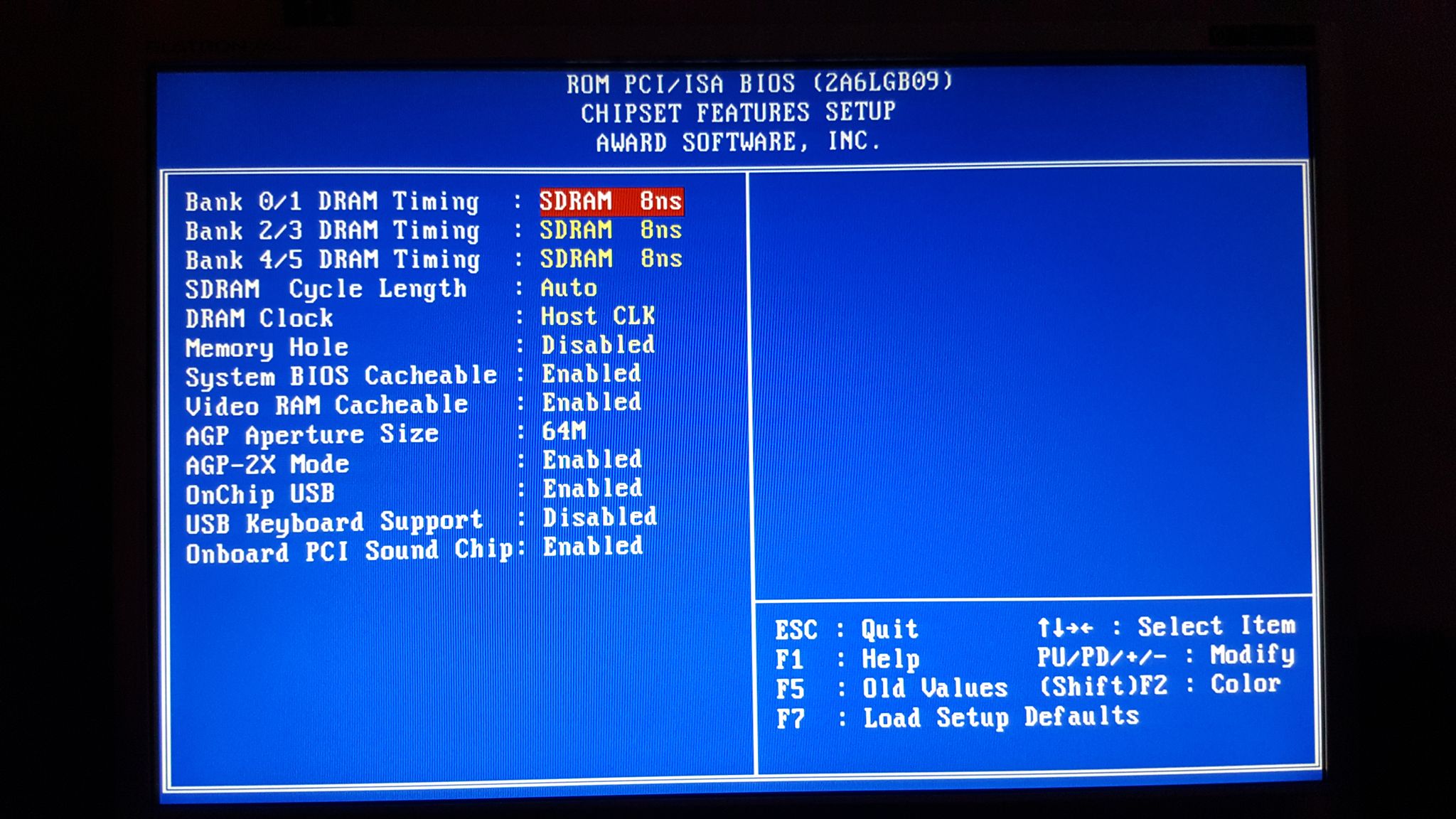

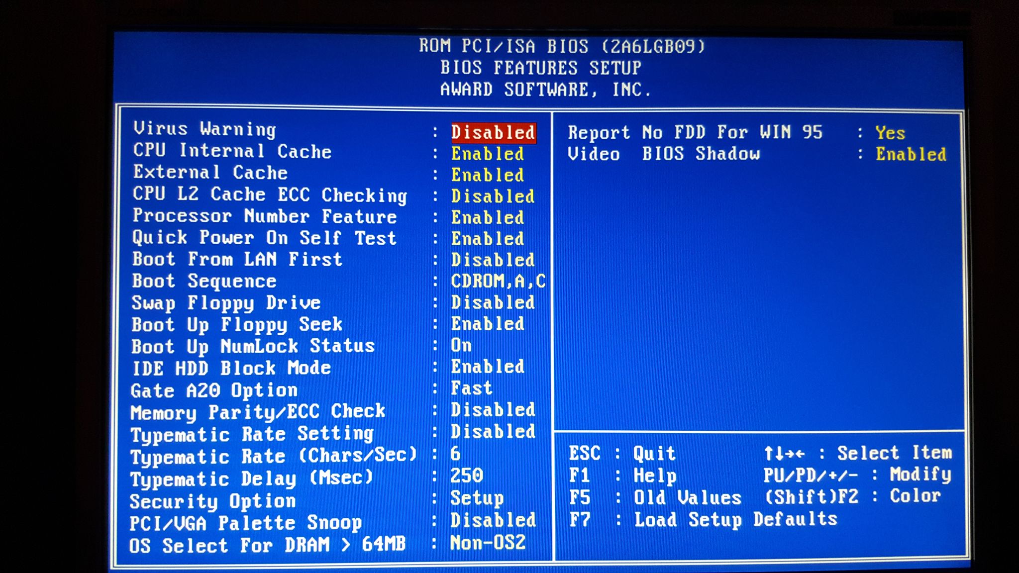

wie und wo stelle ich den takt und FSB ein, habe da ja keine ahnung von.

Beitrag #69
RE: Mainboard defekt?
Beim MSI im bios, gehe ich mal von aus. Weil auf dem Foto der SW1 - unterhalb des Arbeitsspeicher - fehlt.
Beim Siemens nicht, da steht in der Anleitung das nur 66 Mhz CPUs drauf laufen.

bei dem siemens finde ich auch im bios überhaupt nichts. man muss wohl was mit der schalterbank oder jumper machen.
ohne wissen rühre ich da aber nichts an, zumindest nicht einfach so.
