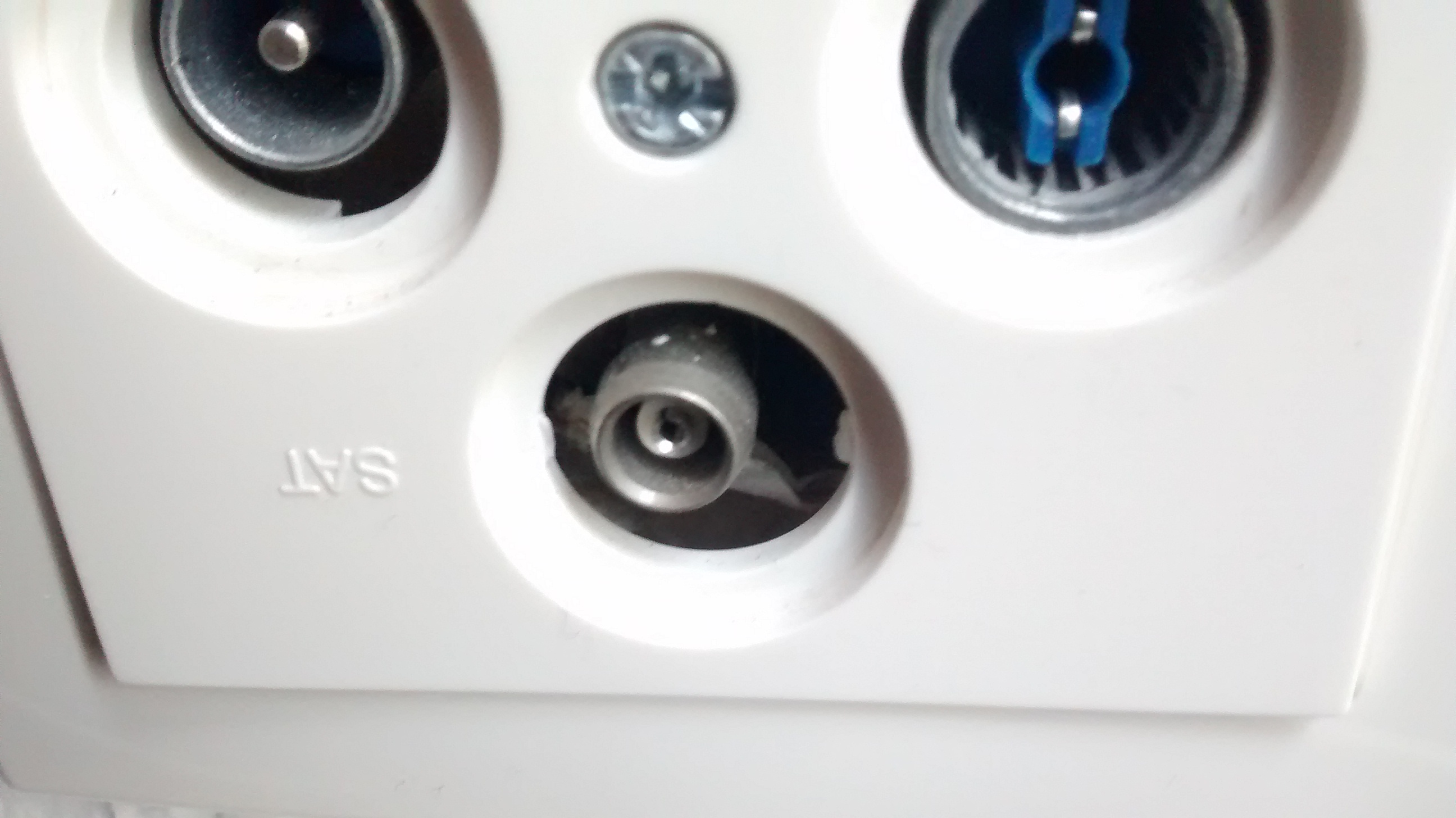

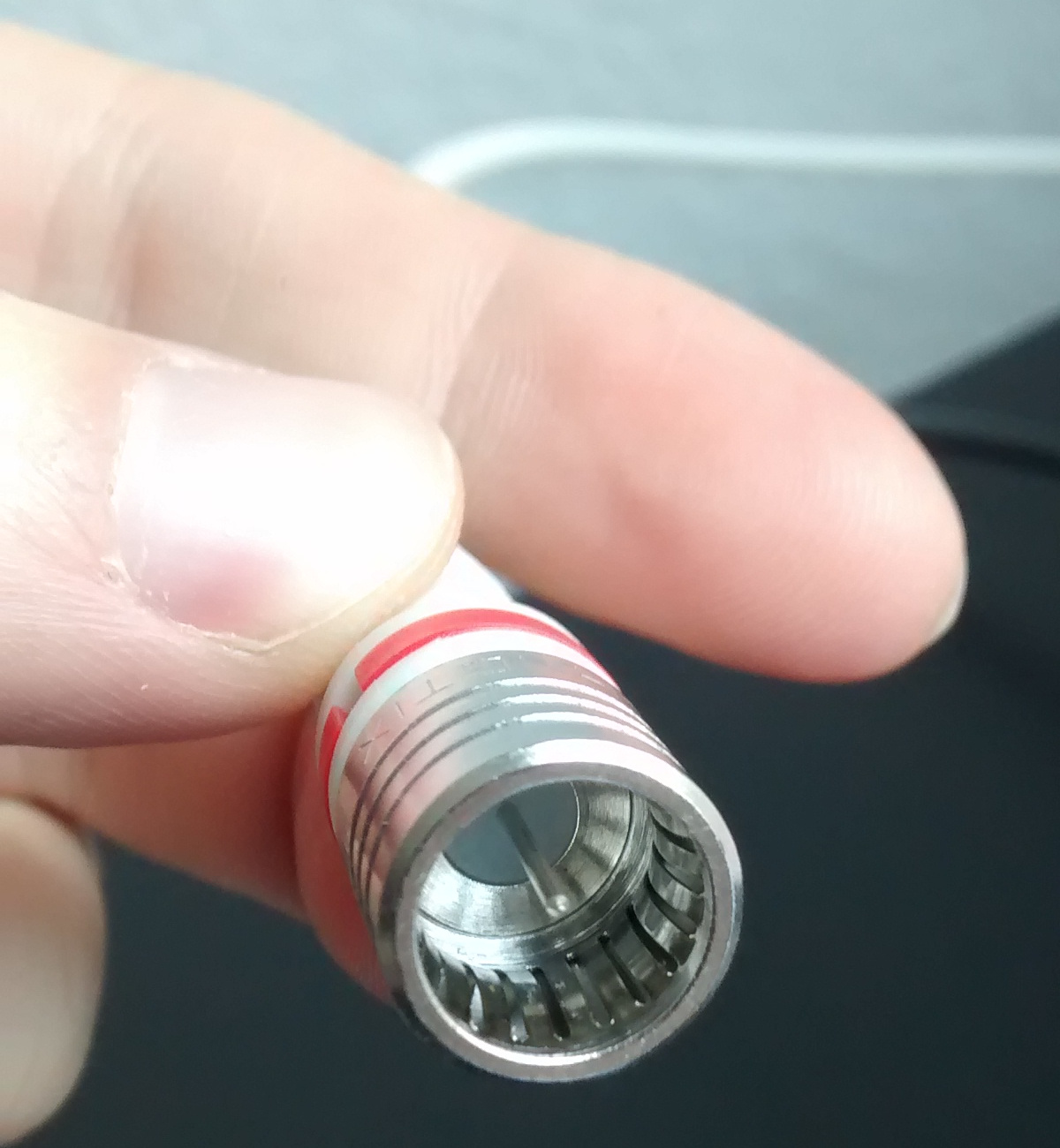

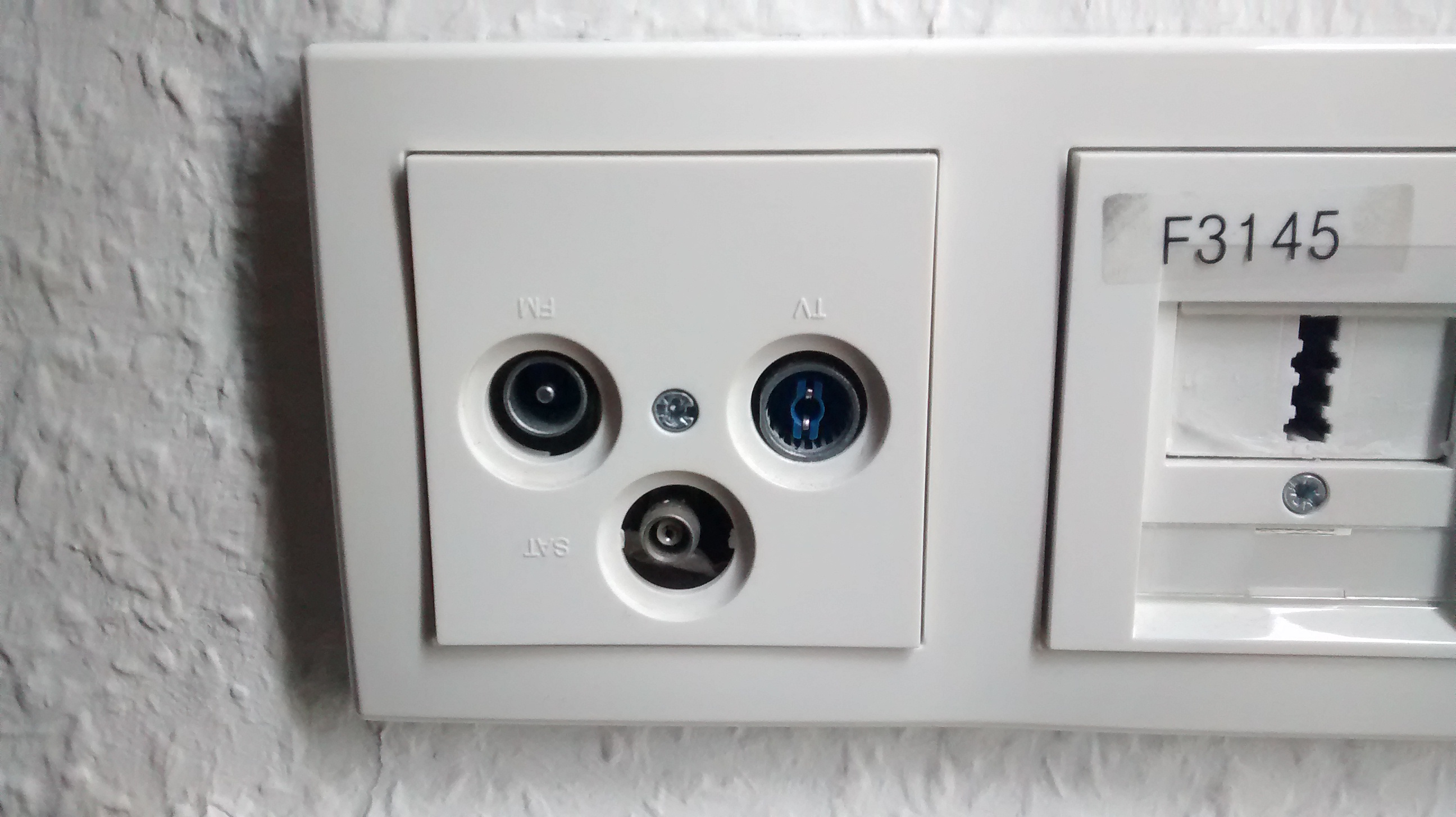

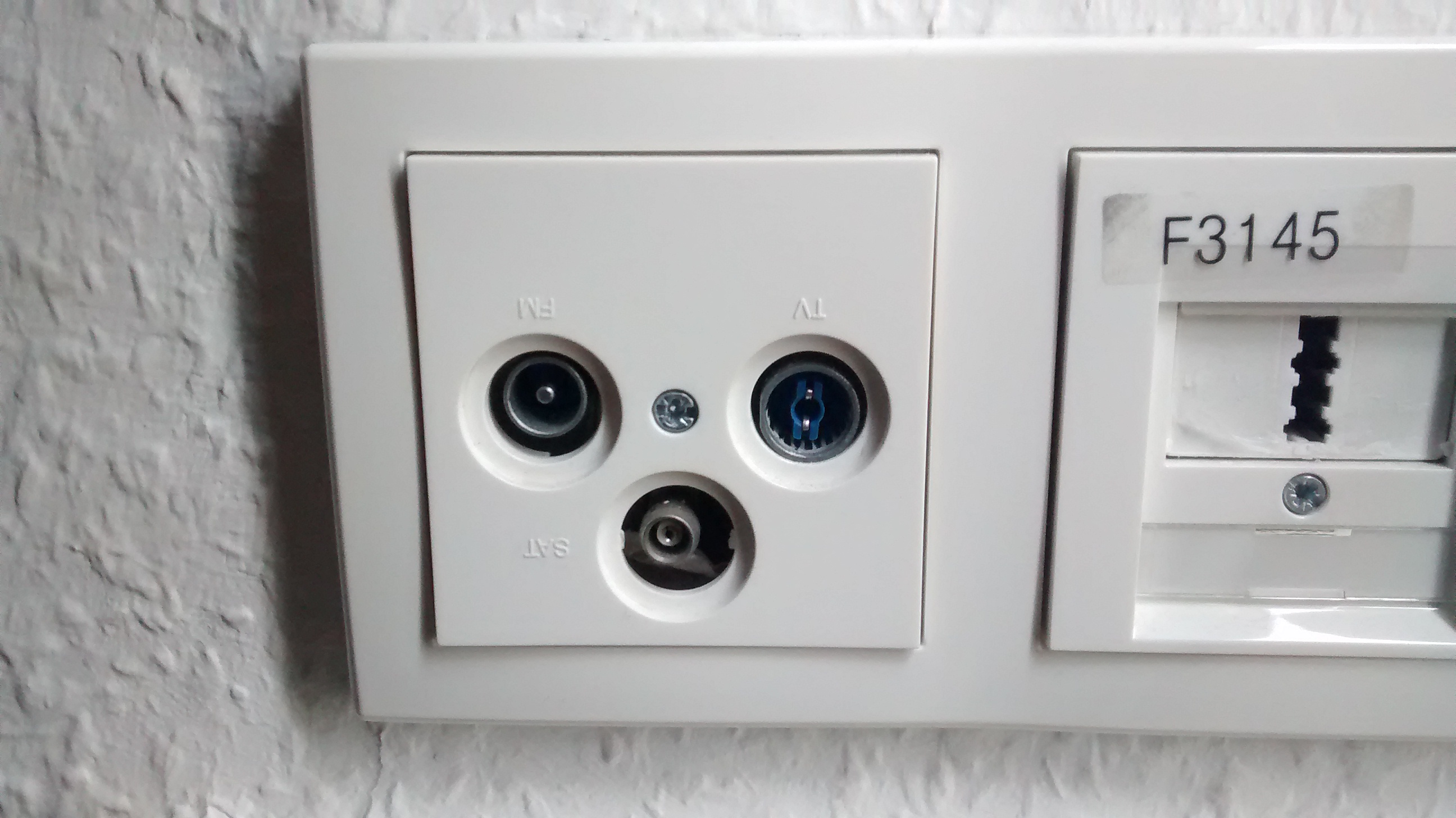

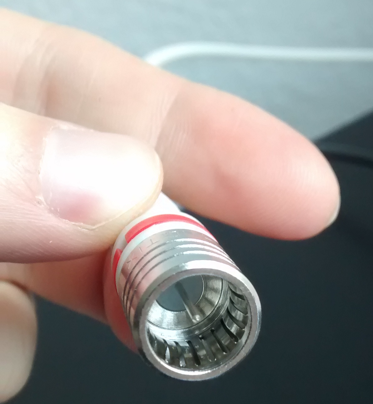

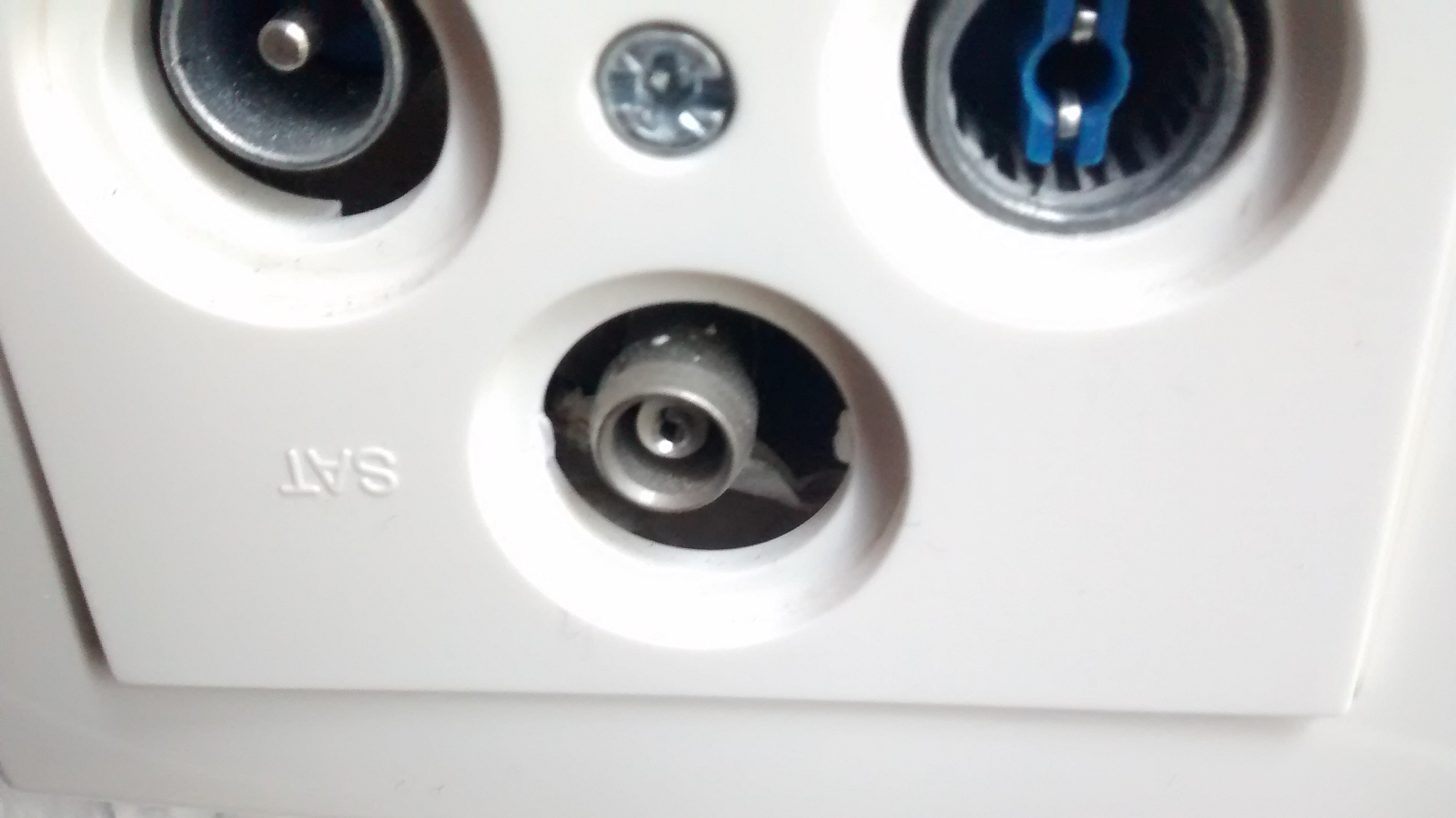

Jetzt les ich in der Installationsanleitung der Fritzbox, dass ich die an die "Multimediadose" anschließen soll, die wohl die Stecker "Data", "TV" und "Radio" hat. Ich hab hier allerdings eine Dose mit "SAT", "TV" und "Radio" (die übrigens auf dem Kopf steht). Das Kabel passt zwar an den SAT Anschluss, ist allerdings nicht so fest. Die Anleitung deutet eher darauf hin, dass man das Kabel eher anschrauben sollte, mit nem Gewinde wie am Router. Ich hab mal Bilder von der Dose (plus Nahaufnahme vom SAT-Anschluss) und dem beiliegenden Kabel gemacht. Ist das der richtige Anschluss, oder wie soll das jetzt funktionieren?

Gibt paar möglichkeiten:
1. Du steckst das Kabel in den F-Anschluss (SAT) rein, die Abdeckung wird einfach ne andere sein als die eigentliche Dose die sich darunter befindet. F-Anschluss ist typisch für Satellitenanschluss und Internetkrams
2. Du besorgst dir ein IEC Adapter, das Kabel wird normalerweise an den IEC Anschluss angeschlossen (da wo TV + Radio draufsteht)
3. Deine Dose ist nicht Internetfähig, d.h -> austauschen. Ist aber i.d.r sehr selten und ein Anschluss am IEC Adapter sollte es tun.
4. Du besitzt gar kein Kabelanschluss, sondern es läuft alles über eine Satellitenanlage geschweige einem externen Umsetzer (DVB-S -> DVB-C ist weit verbreitet und transcodiert dir ein Kabelanschluss vor, ist aber kein echter.) Gibts auch häufig in Mehrfamilienwohnungen, wo zwar im Keller der Anschluss ist, aber nicht aufgelegt da eine externe Einheit wie Satschüssel genutzt wird.
Im zweifelsfall probiere erstmal 1 bzw 2 aus.
Das der Stecker lockerer ist, ist normal das sind Schnellanschlusskabel.. Schrauben muss man nicht zwingend.

Der "Sat"-Anschluss ist denke ich der richtige, weil ein normaler Sat-Anschluss immer per F-Stecker angeschraubt wird. Ich habe für meinen Kabel-Internetanschluss damals auch einfach den Stecker nur drauf gesteckt, gibt da verschiedene Anschlussmöglichkeiten, bei meinen Eltern ists geschraubt.

Ok, scheinbar will gut Ding Weile haben. Es funktioniert nun. Ich hatte ne halbe Stunde statt der vorgeschlagenen 10 Minuten gewartet, binnen derer das Gerät freigeschaltet sein sollte, aber es tat sich nichts. Nach einer Runde Boden wischen geht es nun. Ist allerdings sehr wackelig, der Router steht auf dem Tisch und wenn ich den nen Zentimeter bewege synchronisiert er neu. Seid ihr sicher, dass der Anschluss so lose sein sollte?

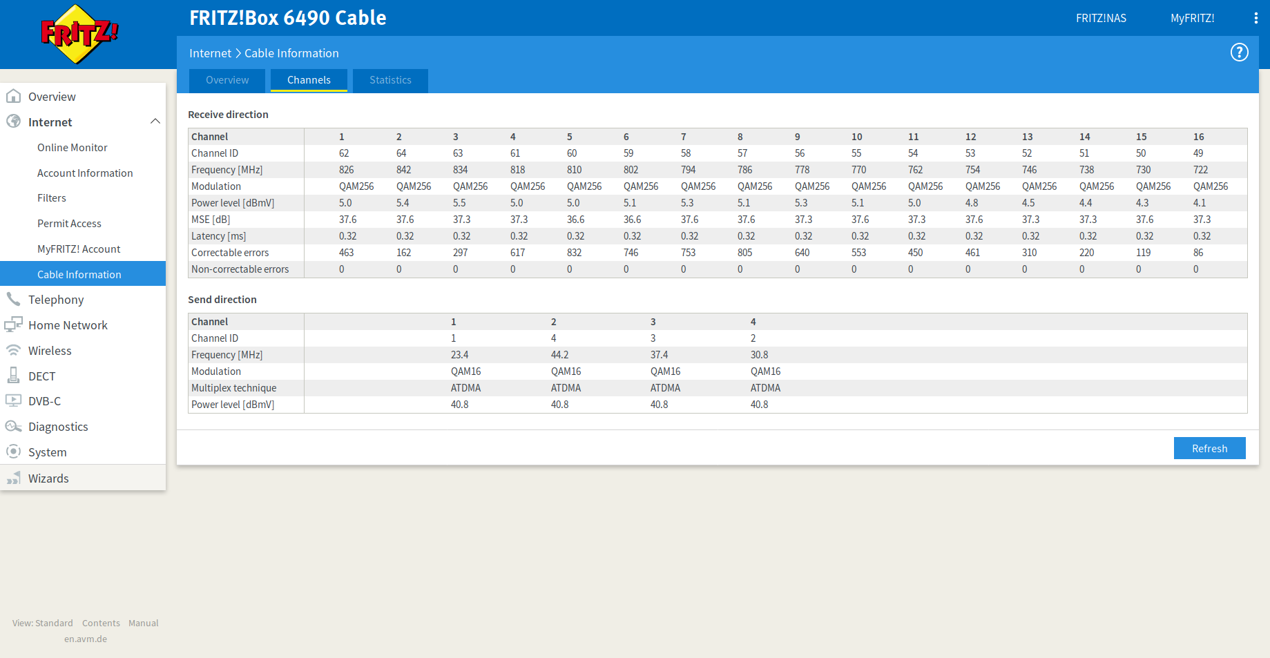

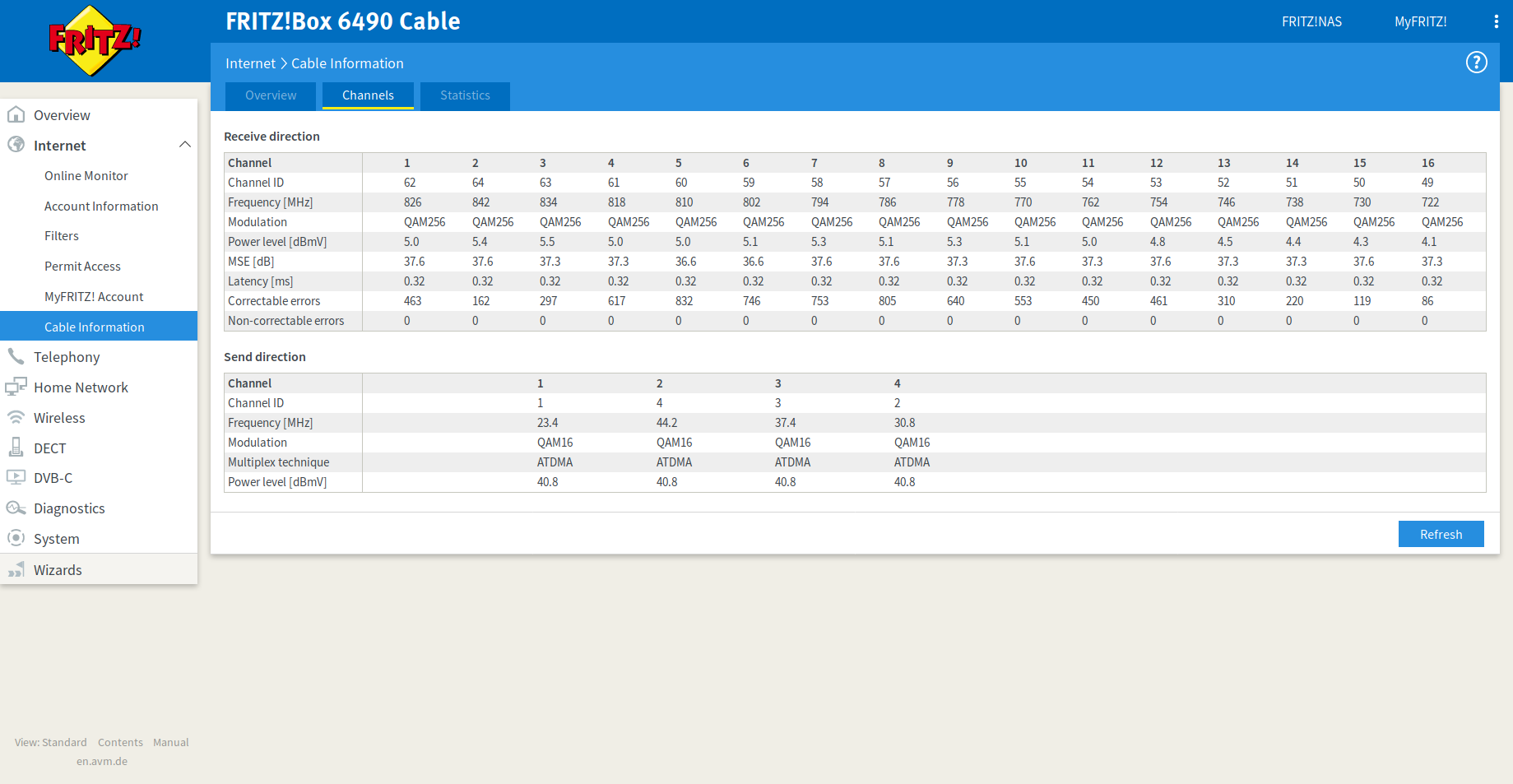

Hast du den in der Fritzbox Up-/Downstream-Pegel?
Selbst wenn du noch nicht freigeschalten bist gibts dort Pegel in dbµV zu sehen. Am Schalttermin zieht sich das Kabelmodem i.d.R per TFTP alles nötige.
Wenn da kein Pegel dran ist dann muss die Dose umgebaut werden. Gibts auf deinem Dach eine SAT-Antennenanlage?
Hier geht einfach ein 75 Ohm Coax-Kabel mit F-Stecker von der "Multimediadose" in das Kabelmodem, beide Enden sind identisch. Im Keller befindet sich dann der Rückkanalfähige BK-Verstärker. Ich hab hier alles selbst verlegt. Der BK-Verstärker wurde von einem Kabel-BW Dienstleister eingemessen damals, und die Pegel am Terminal überprüft. Der Rest war mein Bier.
Sehr ungewöhnlich eine SAT-Dose umzuwidmen, aber HF-Technisch bei richtiger Beklemmung spricht nichts dagegen.

Nen Pegel gab es da nicht, in der Zeit hing der bei sowas wie "Ermittle downstream". Ob es ne Sat-Anlage gibt, keine Ahnung.

Normalerweise wird immer eine Vernünftige Multimediadose neben die vorhandene gesetzt und ein zusätzliches Kabel eingezogen. Die feine Englische Art ist das nicht. Besonders bei fehlendem Schirm strahlst du Störungen in die Umgebung ab, der Pegel und die Datenraten sind ungünstig, und einem Fehlstrom hält der Krams auch nicht stand. Seltsamer F-Anschluss wenn der so wackelig ist.
Ältere SAT-Dosen gehen von 47 MHz aufwärts, aktuelle Multimediadosen ab ca. 5 MHz ohne das nennenswerte Dämpfung im Down-/Upstream stattfindet.

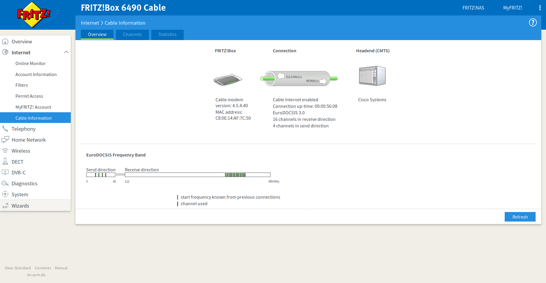

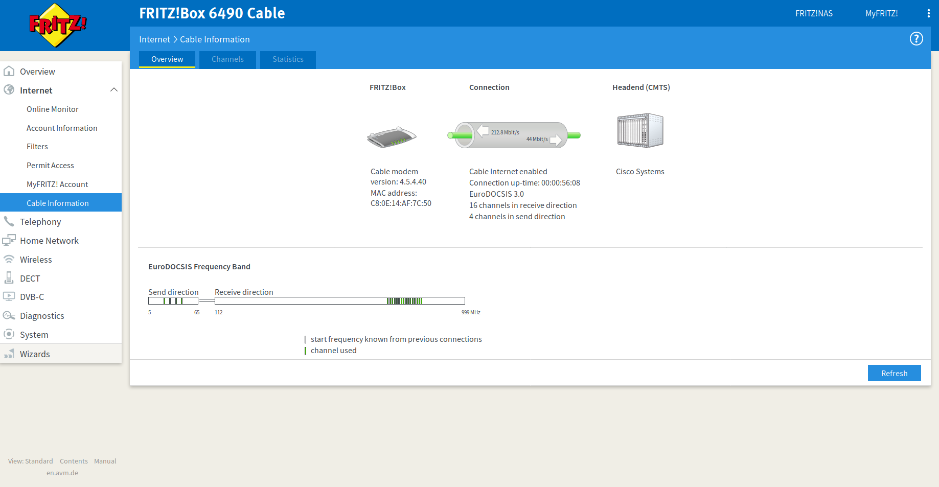

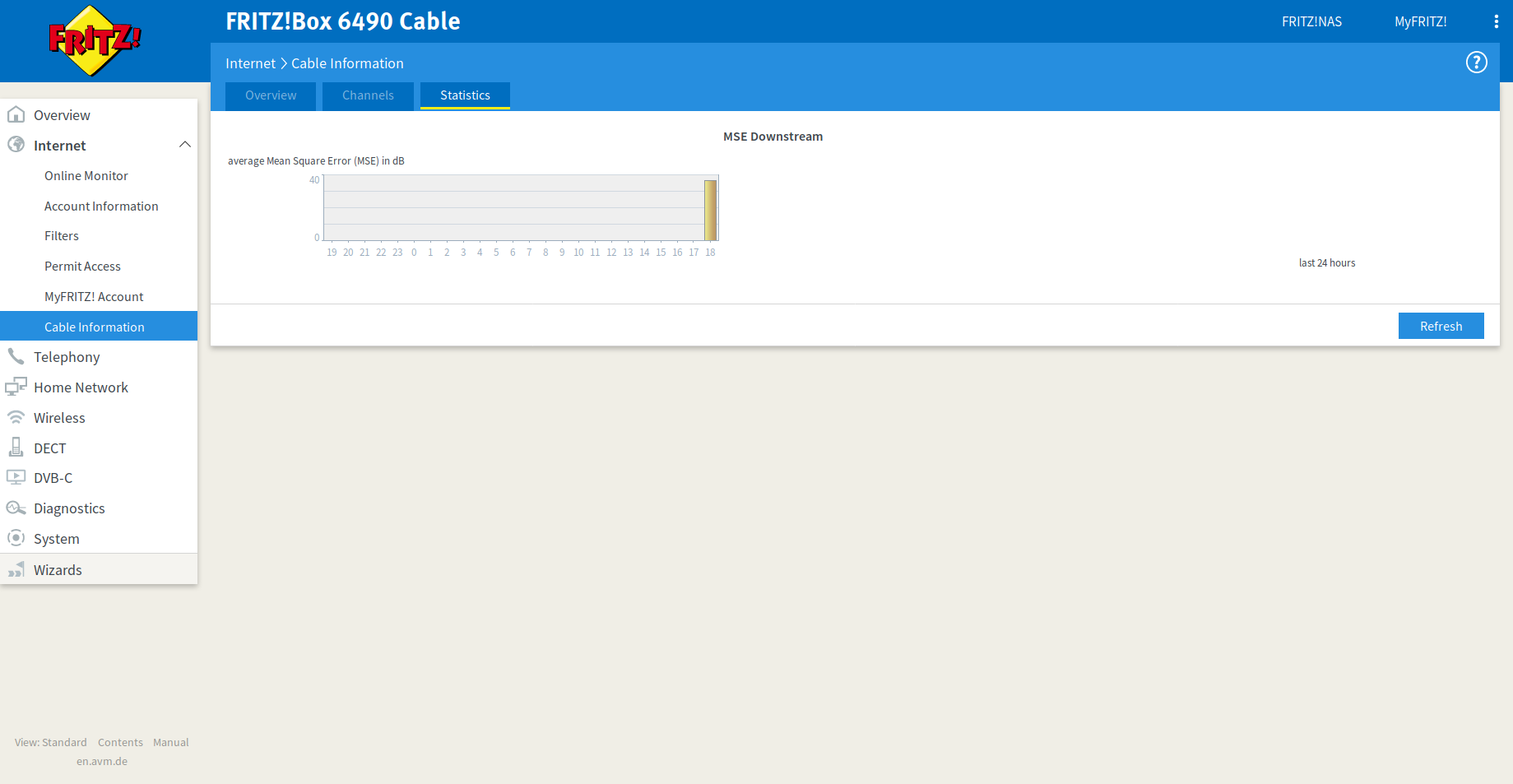

Nein, hatte keinen Techniker-Termin. Alt sollte die Dose nicht sein, das Gebäude ist knappe 2 Jahre alt. Die Datenraten sind in Ordnung (leicht unterm Tarif), von den Pegeln hab ich keine Ahnung. Habe mal Bilder angehangen.
