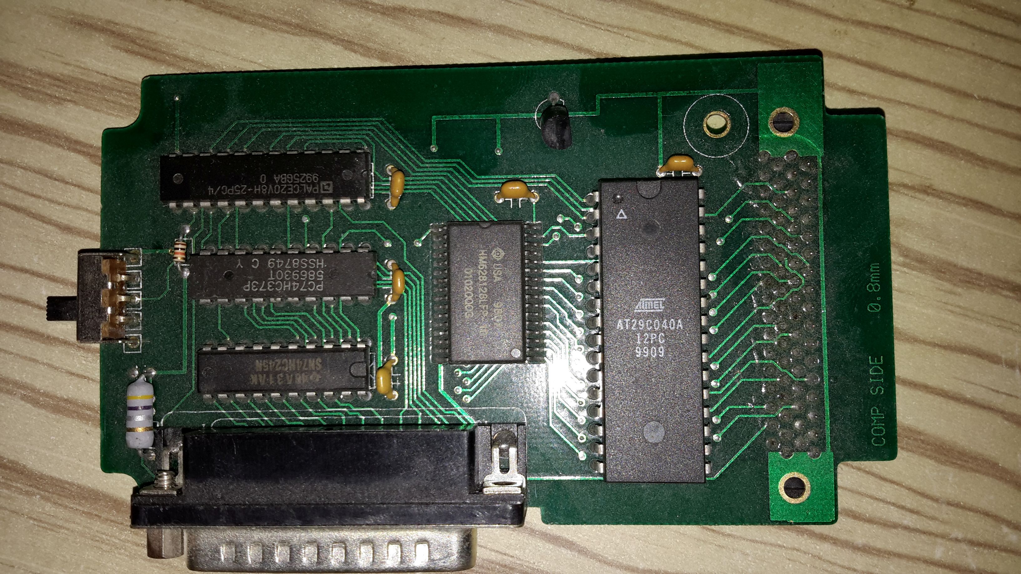

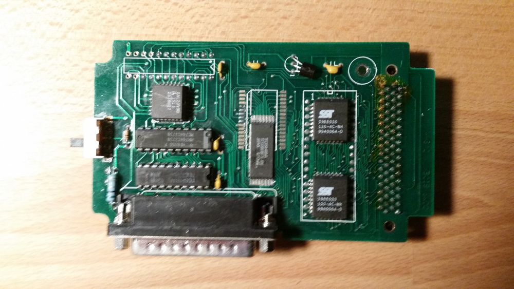

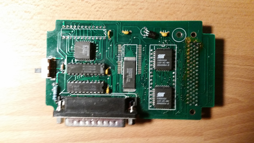

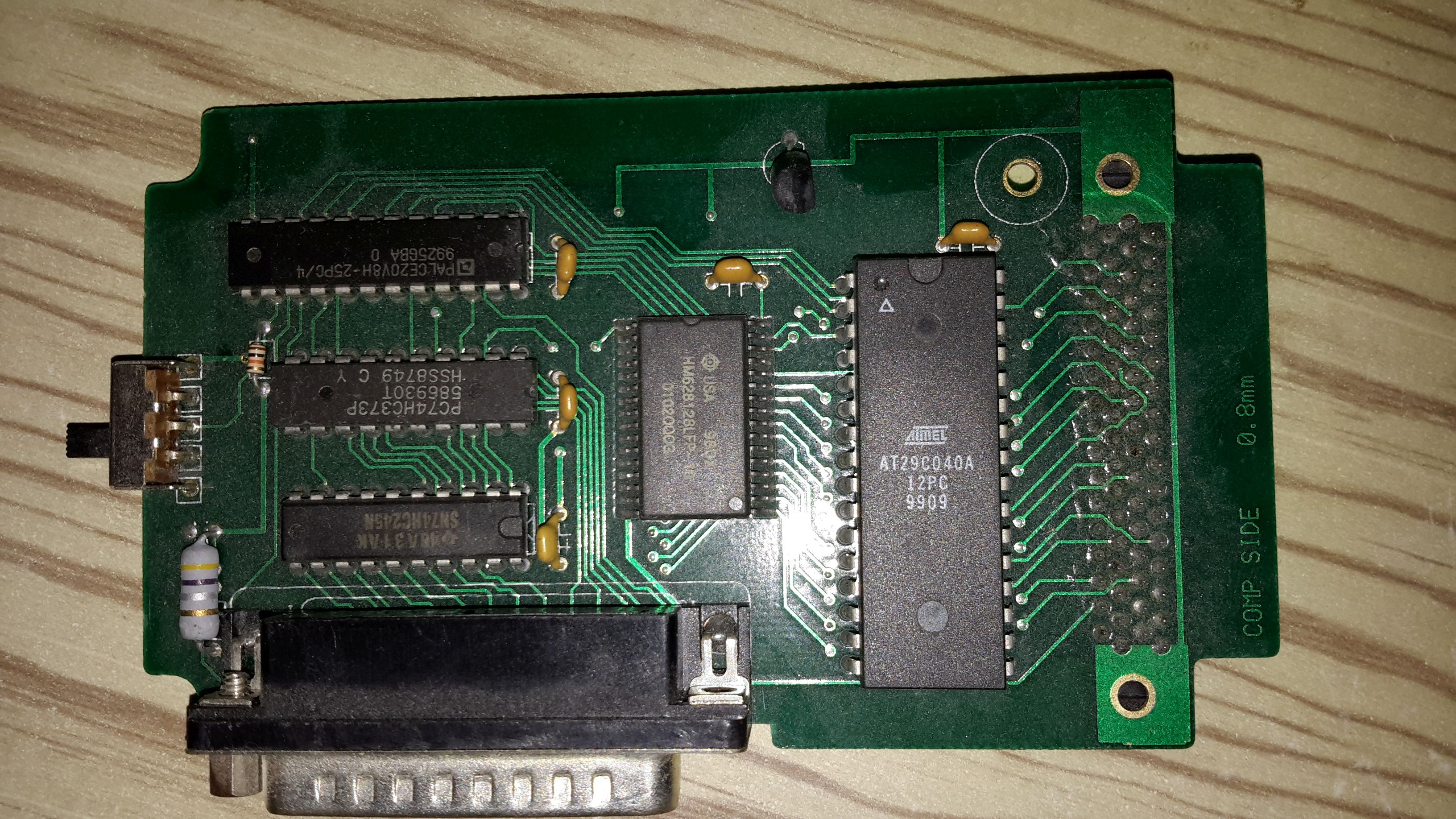

Wo eben mir der Xploder eingefallen ist, viel mir wieder ein das einer meiner Xploder FX wegen Schusseligkeit hin ist.
Nun muss ich ein Image der Rom bekommen.
Da gibt es nur das Problem, es gibt unterschiedliche Konstruktions-Modelle.
Die beiden die noch okay sind so aufgebaut.
So hätte ich von den intakten, Abbilder der ROMs gemacht um den Dritten zu retten.
Der bei mir hin ist hat nur einen Chip.
Denn würde ich gerne neu Flashen, nur weiß nicht wo ich die ROM oder BIN datei bekommen kann. :traurig:

Ohne mich jetzt mit dem Teil im Detail befasst zu haben: Der mit den zwei ICs hat zwei EEPROMs mit 2 MBit Kapazität (256k x 8), der mit einem IC hat einen EEPROM mit 4 MBit Kapazität (512k x 8). Die Kapazität ist also gleich. Wäre jetzt die Frage, wie die beiden EEPROMs untereinander angeordnet sind (sprich: welcher kommt zuerst). So könntest du aus den Abbildern der beiden 2 MBit-EEPROMs das Abbild des 4 MBit EEPROMs zusammensetzen.

Da schaue ich dann mal nach, mein guter. ;)
