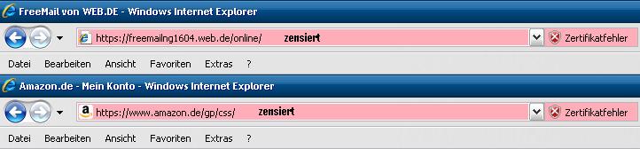

Hallo zusammen.
Ich habe seit geraumer Zeit kommt bei jeder Internetseite, die dann ein Zertifikat verwendet, die bekannte Fehlermeldung (siehe Bild).
Auf allen anderen PC's läuft es ohne Probleme. Alle Updates sind installiert.
Kennt jemand eine Lösung?

Problem behoben! Das Datum des BIOS' stimmte nicht mehr so ganz. Es war 12. Januar 2008!
