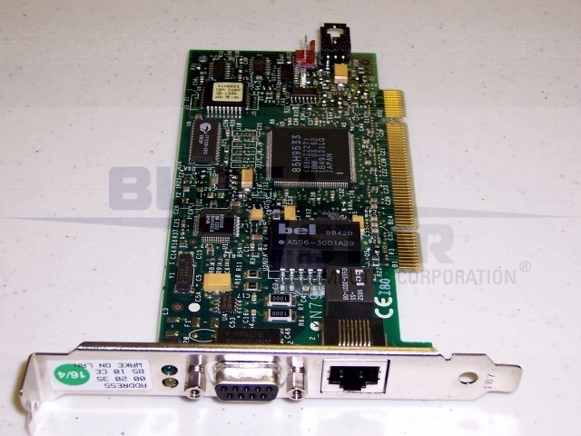

Ich wollte mich hier mal umhorchen, ob es jemanden gibt, der schon einmal mit Token Ring-Netzwerken zu tun hatte.
Ich hab mittlerweile einige Token Ring-Komponenten (Netzwerkkarten mit RJ45- und DE9-Buchsen und sogar eine MAU), hab aber keine Idee, wie so ein Token Ring-Netzwerk physisch aufgebaut wird.
An sich sollte ja der Ringleitungsverteiler (die MAU) Teil des Rings sein (hat auch einen "In" und einen "Out"-Anschluss), wobei an den RLV dann die einzelnen Netzwerkkarten (per normalem Netzwerkkabel an die RJ45-Buchse) angeschlossen werden. Aber wie ist das bei den Karten, die den DE9-Anschluss haben? Sind die für solche Stern-Topologien auch geeignet? Brauchts dazu einen Adapter? Oder sind die nur als Ringteilnehmer gedacht?
Und weiter: Brauche ich zwangsläufig einen weiteren Ringteilnehmer, oder kann ich die "In"- mit der "Out"-Buchse des Ringleitungsverteilers direkt miteinander verbinden Und was ist mit der Stromversorung? Mein RLV hat gar keinen Spannungsversorgungsanschluss :O

die mau ist passiv und braucht keine stromversorgung. einfach alle netzwerkkarten daran anstöpseln, fertig.

So wie ich das verstanden habe ist es im prinzip nen ring. die patch dinger sind ne mischform an diese mui, um ne stern architektur an nen großen ring zu bringen. intern ist es wohl nen ring, und es gibt keine kolisionserkennung wie bei switches.

Den Wikipedia-Artikel hab ich mir natürlich schon durchgelesen gehabt.. Nur die Geschichte mit dem passiven RLV scheint mir etwas ominös. Schließlich muss das Teil ja die unbelegten Ports durchschalten können O_o Wie soll das gänzlich ohne Stromversorgung gehen? Da werden doch gewiss keine mechanischen Schalter drin sein, um die Ring-Struktur bei zu behalten o_O
Dann sind an sich noch zwei Fragen offen:
1.) Wie sind die "Ring IN"- und "Ring OUT"-Ports an dem RLV zu verschalten?
2.) Wie schaut das bei den Netzwerkkarten mit DE9-Steckverbindern aus?

So wie ich mir das vorstellen sind das wirklich einfache schalter, muss ja auch nur nen einfacher federmechanismus sein. kein stecker, "klappe zu" - stecker rein, übernimmt er diese funktion klappt brücke weg.
die karten ohne rj scheinen schlicht nur ringtauglich gewesen zu sein.

Xaar schrieb:  Den Wikipedia-Artikel hab ich mir natürlich schon durchgelesen gehabt.. Nur die Geschichte mit dem passiven RLV scheint mir etwas ominös. Schließlich muss das Teil ja die unbelegten Ports durchschalten können O_o Wie soll das gänzlich ohne Stromversorgung gehen? Da werden doch gewiss keine mechanischen Schalter drin sein, um die Ring-Struktur bei zu behalten o_O
1.) einfach unbeschaltet lassen
2.) ist einfach ein anderer stecker, gibt adapter. belegung findet man sicher irgendwo im netz
