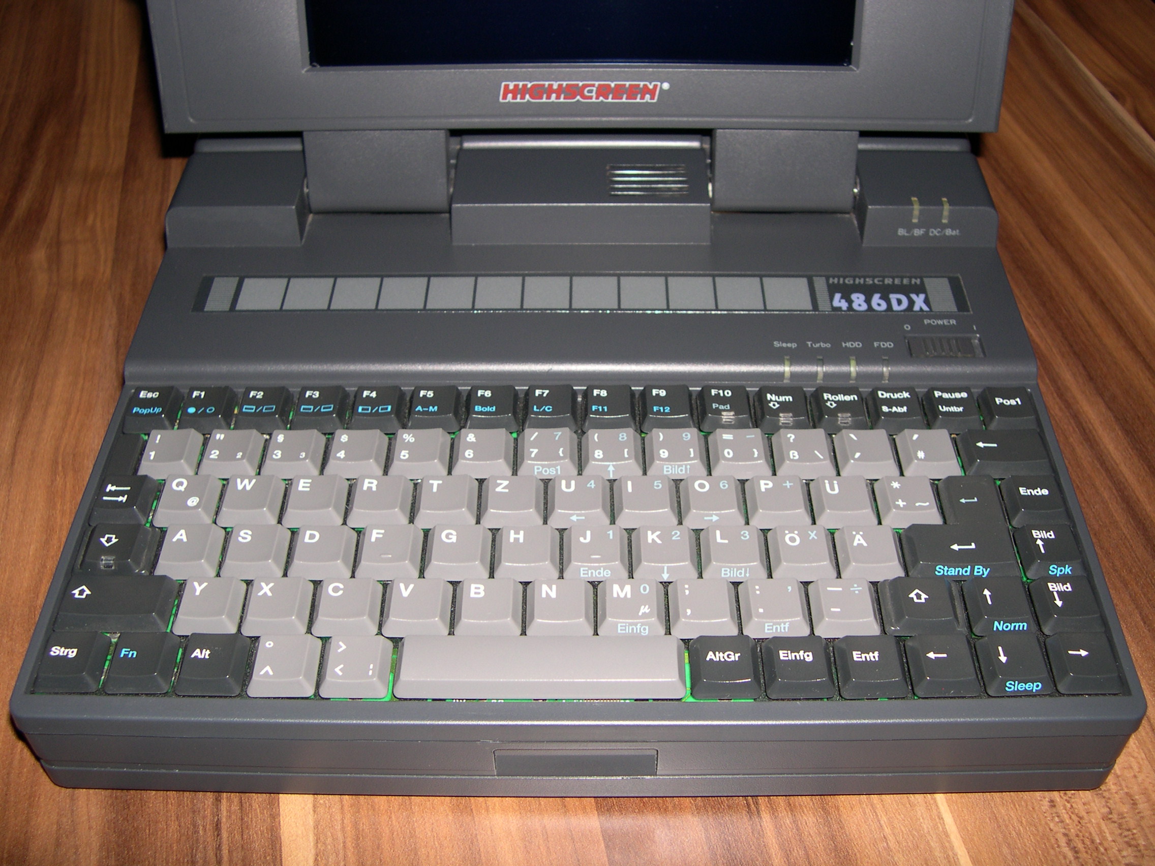

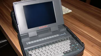

Hallo,
ich bin neu hier im Forum und bin seit meiner Kindheit ein begeisterter PC nutzer.

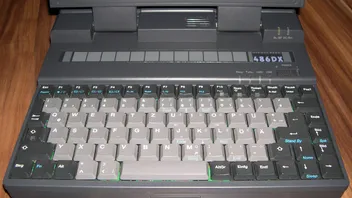

Nun habe ich in der Bucht ein Notebook von Highscreen ersteigert. Es ist ein Highscreen 486 DX-33 mit 4Mb RAM, 120 Mb HDD und einer 1,44 Mb FDD. Das gerät funktioniert Wunderbar bis auf die Üblichen Defekte, die 20 Jahre alte Notebooks haben. CMOS Akku ist am Ende. Akku Pack (2800 mAH N-iCd /12Volt DC) ist natürlich auch funktionsunfähig. Das Gerät ist in einem sehr guten Zustand. Keine Risse, Keine Kratzer, Tasten haben keine sichtbare Abnutzung.
Display hat auch keine Fehler und funktioniert einwandfrei.
Daher möchte ich dieses Gerät auch wieder im Alltag einsetzen, wie auch mein Highscreen aus der Kompakt Serie 386 SX-25, den ich als Schreibmaschine nutze.
Als Software kommt folgendes in Frage:
- MS-DOS 6.2/6.22
- MS-Windows 3.11
- MS-Office 4.2 Standart
- Turbo Pascal 7.0
- High Screen Utilities (sofern noch aufzutreiben) ist aber auf der Platte noch installiert.Weiß aber nicht genau wie ich das herunter bekomme,um eine neuinstallation durchführen zu können.
-CD-ROM wird über ein externes Paralell-Port Laufwerk realisiert und ist hauptsächlich nur für die Installation des Betriebssystems zuständig.

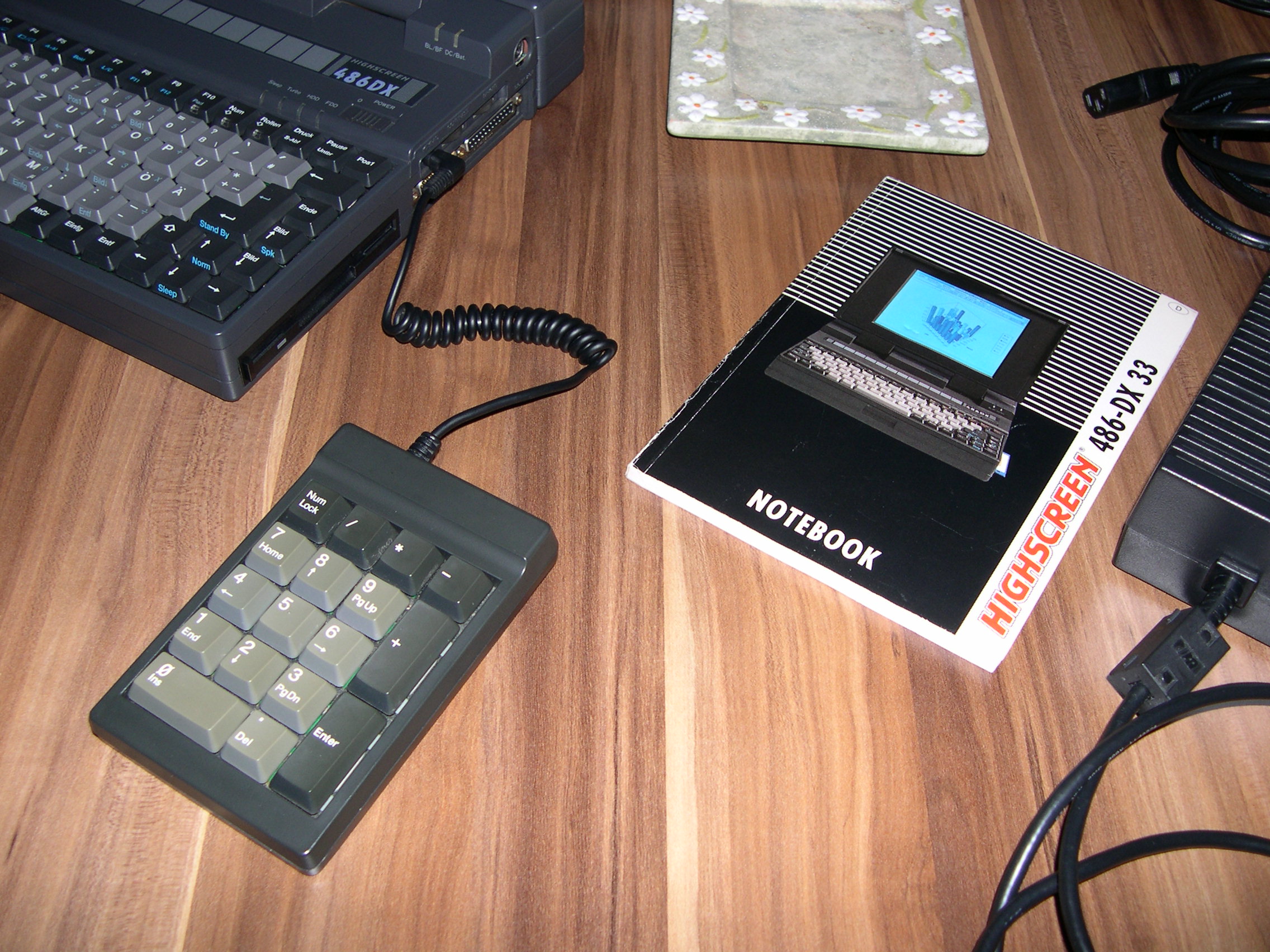

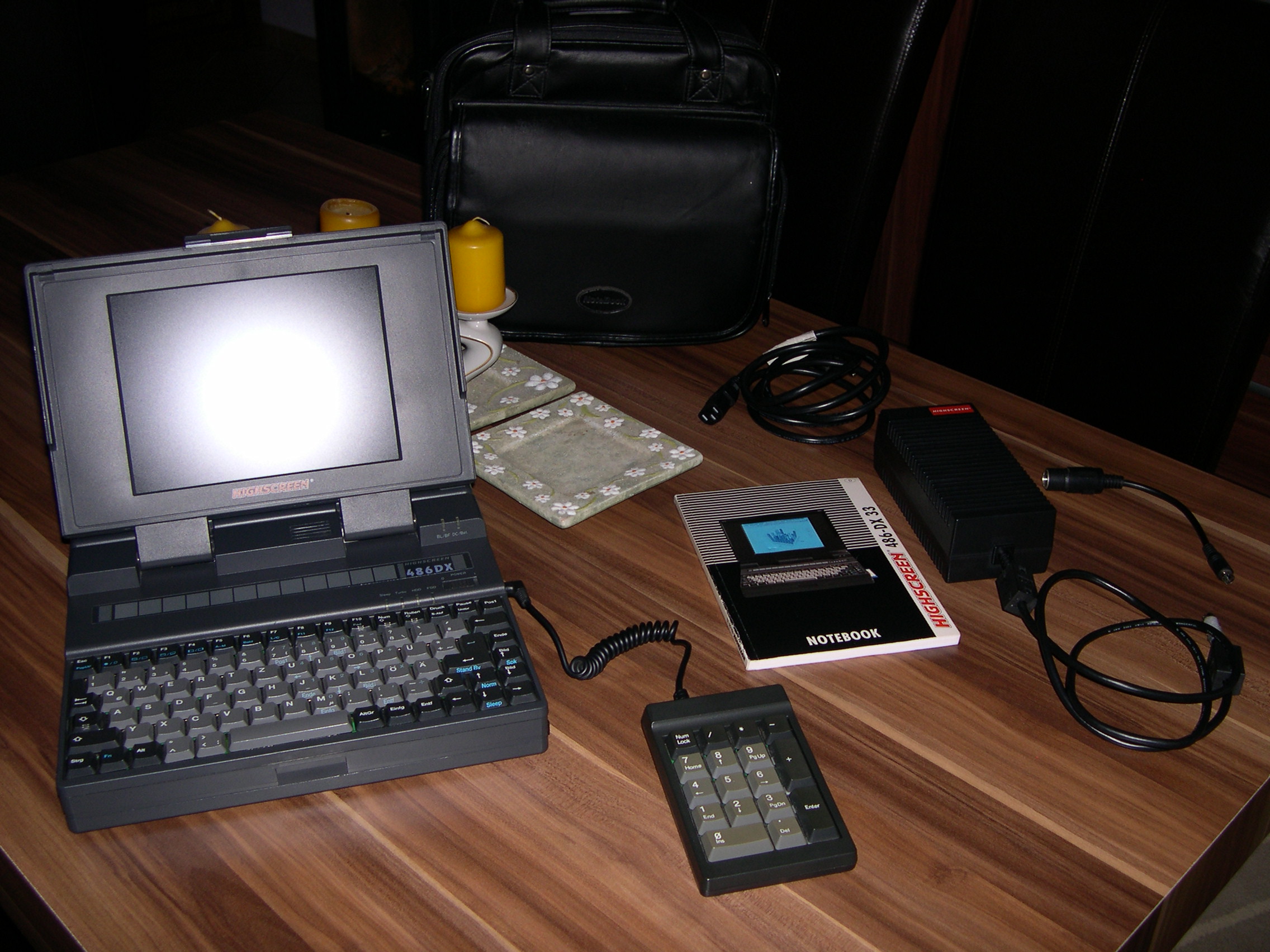

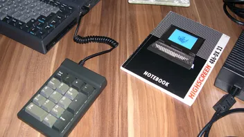

Nun zum Zubehör des Gerätes:
- Notebook Highscreen 486 DX-33
- Netzteil
- Keypad/Nummernblock (3,5mm Klinken-Anschluss)
- Original Highscreen Handbuch zum Notebook
Eine Frage wäre noch die Art der Puffer-Batterie. Da muss ich die Kiste wohl öffnen oder ich gucke mir den Rechner meines vaters an (baugleiches 386er Modell von Lion in Beige). Habt ihr vllt eine Idee, welche Puffer-Batterie reingelötet werden muss?
Ich nehme an, das Ni-Cd Akku zellen nicht mit einer aufwändigen Elektronik ausgerüstet sind, und somit die Ladezyklen prüfen. So kenne ich das von den Li-ionen Akkus. Mal sehen was meine Elektronik-Lieferant so alles besorgen kann. Würde gerne höhere Kapazitäten verwenden. Ob die Ladeelektronik natürlich das Laden von höheren Kapazitäten ermöglicht weiß ich nicht. Habe das Gefühl, dass ersetzte Akku-Zellen nicht so lange durchhalten mit einer Ladung, wie das Original.
Bilder werde ich mal machen und euch damit versorgen, wenns machbar ist. :)
mfg
AR25
