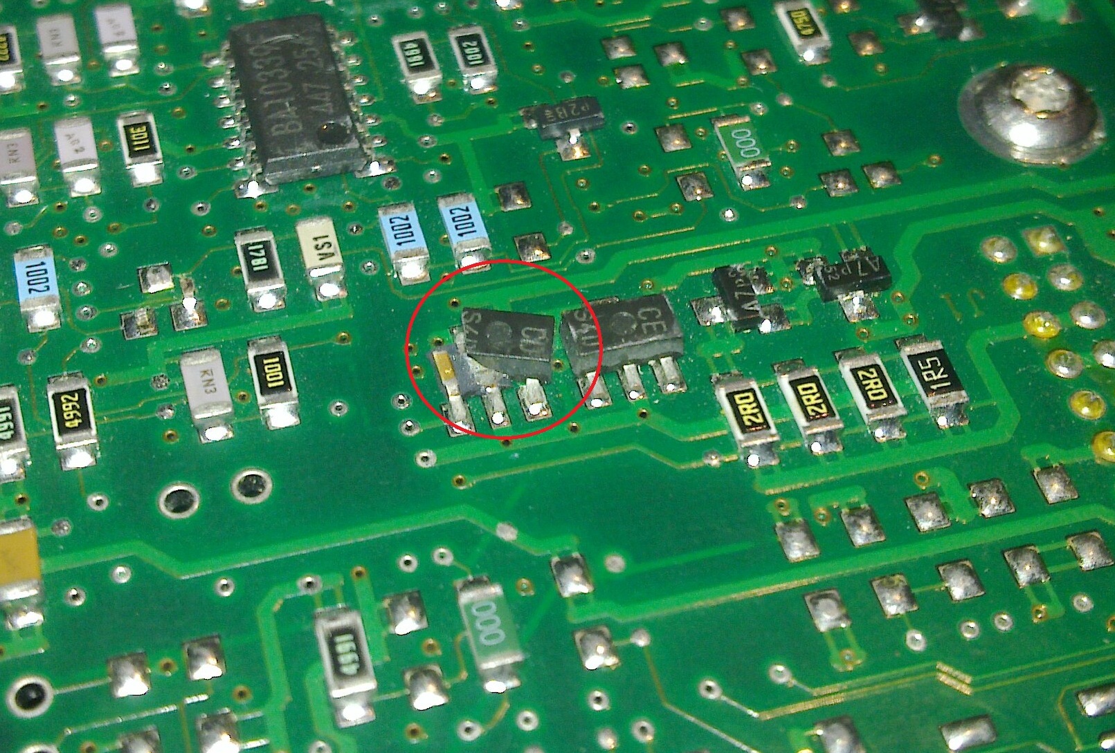

Gestern Abend ist mir an einer Festplatte ein Defekt aufgefallen. Ein SMD/SOT Transistor ist teils abgebrochen. Siehe Bild. Trotz allem läuft die Festplatte fehlerfrei, ich kann also nichtmal sagen wie lange das so ist.
Durch was kann ich den ersetzen? Auf dem steht CD S4D, ich habe aber keinen alternativen Typ gefunden.

(04.07.2014 09:58)meego4ever! schrieb:  Gestern Abend ist mir an einer Festplatte ein Defekt aufgefallen. Ein SMD/SOT Transistor ist teils abgebrochen. Siehe Bild. Trotz allem läuft die Festplatte fehlerfrei, ich kann also nichtmal sagen wie lange das so ist.
Der daneben scheind der selbe zu sein, ich würde nach dem suchen ^^
Wenn du ein kleines Lager mit Defekten geräten hast, kannste da einen ersatz sicher finden. :D

Der nebenan hat ein 'CE S4D', das scheint man auf dem Bild vielleicht nicht so gut zu erkennen. Leider habe ich keine Geräte bzw. Platinen zum ausschlachten. :(

(04.07.2014 10:14)meego4ever! schrieb:  Der nebenan hat ein 'CE S4D', das scheint man auf dem Bild vielleicht nicht so gut zu erkennen. Leider habe ich keine Geräte bzw. Platinen zum ausschlachten. :(
Bei dem Defektem steht Komischerweiße CD. xD
Ich halte mir immer Ausschlachtobjekte bereit. ^^

Ich glaube CE und CD haben nichts mit der Bezeichnung zu tun. Evtl. Stepping Code oder so.
Wenn man nur nach S4D gezielt zum Thema SMD sucht, bekommt man raus, dass das ein Si-Gleichrichterdiode sein soll.
Reichelt hat sowas:
Artikel-Nr.: S 4D SMD
Vom Schema sieht das recht gleich aus, was du auf dem Bild hast.

Ich schau mal ob ich ne Platine hab wo so einer drauf ist und schmeiss sie dir ins Paket.

Wär praktisch wenn du sagen würdest, um was für ne Platte es überhaupt geht. Ggf. fliegen ja schrottige rum die man schlachten kann.

Eine Seagate ST31220A. Gute Idee Homeboy ;):D
