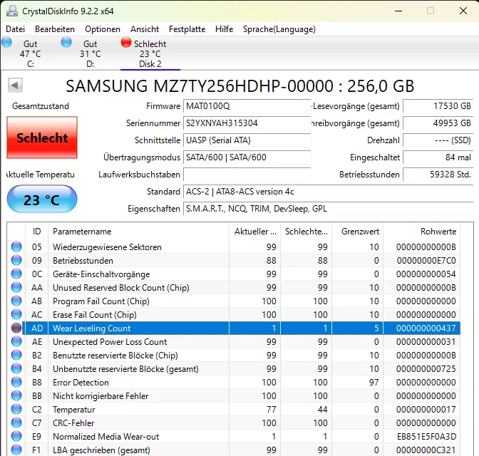

  • Ups. Die SSD wollte ich meiner Schwiegermutter andrehen. Umstellen von 10 auf Linux. Aber der Rechner wollte nicht. Einmal war er zu alt für GPT, aber da gabs noch ne Smart Warnung. Frag mich wo die gesteckt hat. Muss wohl mal nen Server gewesen sein.

  • du hast schon verstanden, dass dieses programm dich frei einstellen lässt, ab wann es bei wear leveling count udgl. warnt? das muss man konkret auf die ssd/hdd einstellen. der kann noch ein langes leben bevorstehen durch eine große anzahl verbliebener reservezellen. meistens muss man ein herstellertool verwenden.

  • Ist nen Mint Linux für Schwiegermutter. Zuviel Aufwand will ich da auch nicht treiben. Kein Plan ob da nen freier Grenzwert existiert, der Rechner warf auf jeden Fall nen Smart Fehler, weswegen ich davon ausgehe, dass da ein wert gerissen wurde, der doch ne empfehlung ist. Bin am überlegen die in nen Sata USB Gehäuse zu setzen um die als stick zu nutzen.
    In nen USB Dock hat Magician nur gesagt "kenn ich nicht". Muss nochmal nen Rechner aufschrauben, um an Sata zu kommen.
    Update; Auch unter SATA in nen anderen Rechner unterstützt Magician nichts hilfreiches. Der Rechner hat ne Samsung Festplatte und halt die SSD. Diagnose wird nicht unterstützt. Entweder zu alt, oder OEM Gründe. Spontan noch kein älteres Tool gesehen. Finde meine Ultimate Boot CD gerade nicht. Aber egal, der Rechner hat Win 10 Updates gefunden. Festplatten sind so ...lautlangsam.
