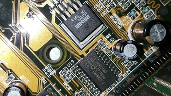

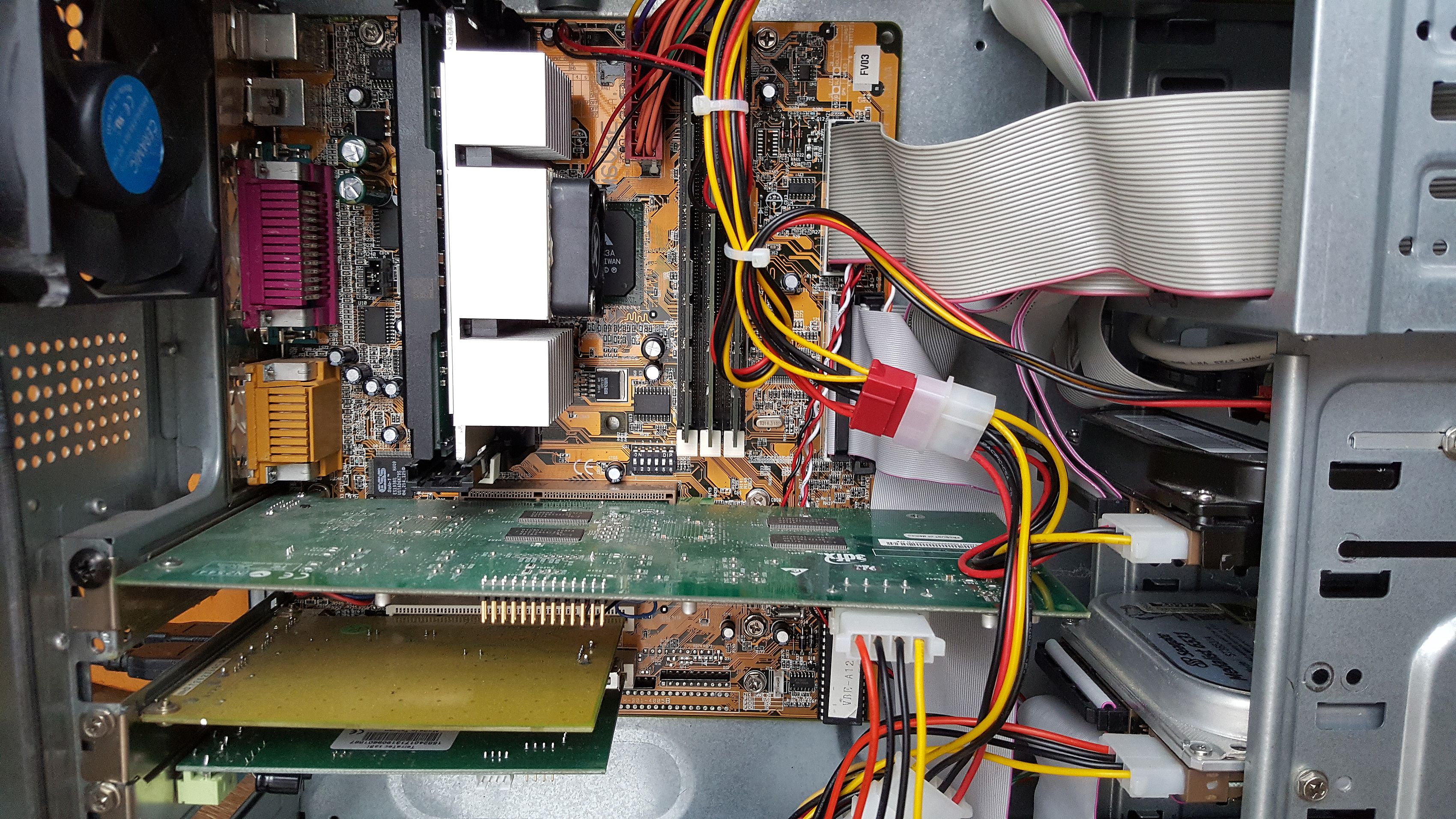

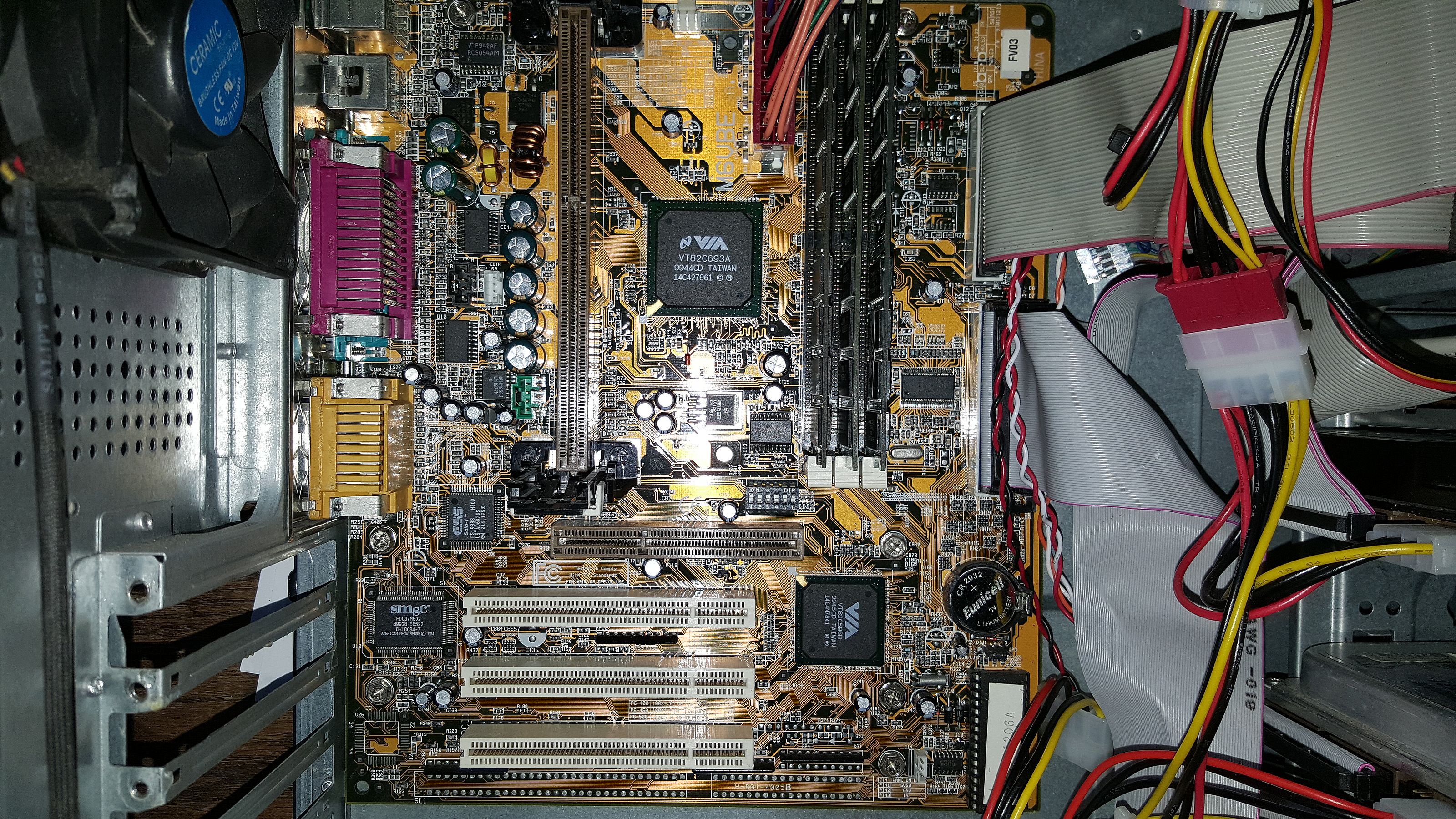

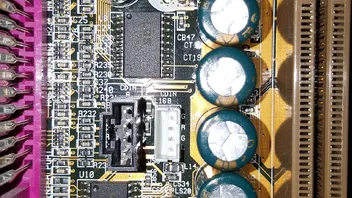

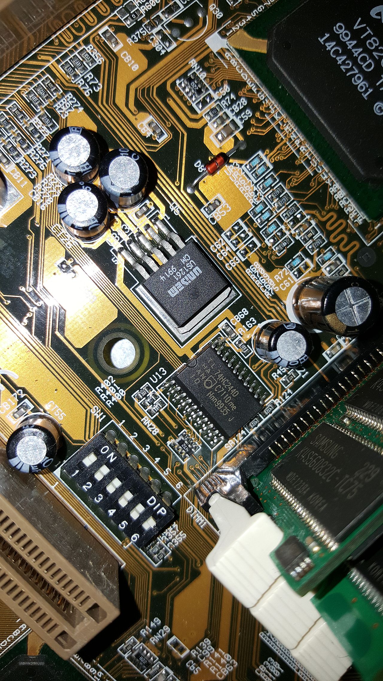

anbei noch das foto vom mainboard, vll. erkennt ja der ein oder andere etwas... -
ich werde es dann morgen mal testen und erneut mal laut geben was bei rumgekommen ist bzw. ob der was gefunden hat.
