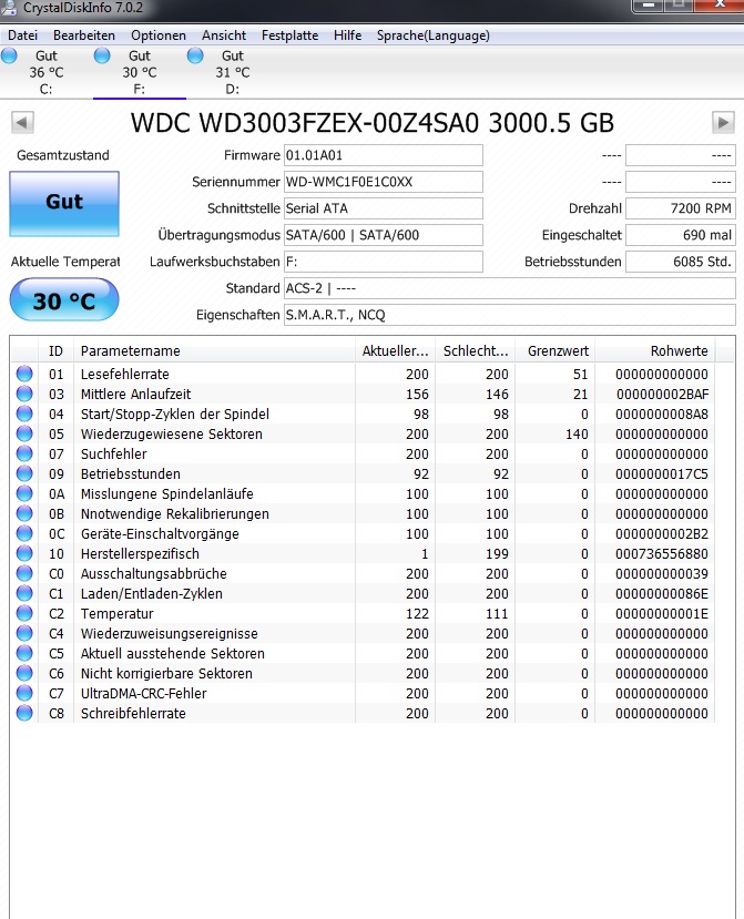

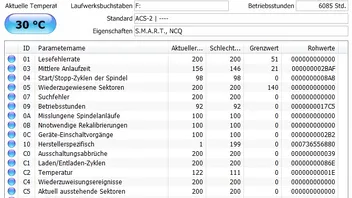

nach memtest werde ich mal CrystalDiskInfo starten, mal sehen was bei rauskommt.
habe da ja 3 HDD's verbaut mit ausreichend platz dazwischen, dürften also nicht zu heiß sein

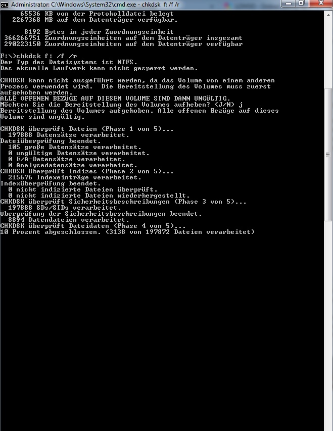

habe chkdsk mal durchlaufen lassen, hat fast 6std gedauert, brachte aber nichts. -
habe ich mal runtergeladen. werde ich nachher austesten.
das interessante dabei ist aber eigentlich das nur die von der CD installierten spiele weg sind und zwar ALLE!
unterordner auf der platte, paar dinge zum sortieren z.b. sind noch vorhanden. auch steam und origin. -

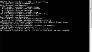

ist bei 82% wird glaube ich noch 1std dauern. ich weis ja nicht ob danach noch ne phase kommt.
oki doki. werde dann nachher nochmal ein feedback geben dauert wohl noch ne std.
aber an einem satakabel kann es nicht liegen oder?
also entweder die HDD ist da oder halt ebend nicht?! -
habe ich grade auch festgestellt.
origin und steam wurden beendet, damit meinte chkdsk mit sicherheit das dass volume grade verwendet wird.
wenn der vorgang abgeschlossen ist, muss ich dann noch irgendwas machen? neustart etc.? -

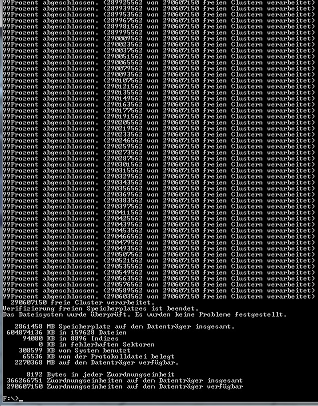

das dauert jetzt wohl eine weile.
ich denke ich habe den befehl richtig eingegeben.
ist es normal, dass das volume grade verwendet wird?
normal ist das doch nur bei C:\
sehe ich nichts von.
vll. hilft ja das foto im anhang etwas.
system läuft auch stabil, keine abstürtze/bluescreens etc.
wobei ich auch sagen muss, auf F: ist auch kein betriebssystem installiert.
