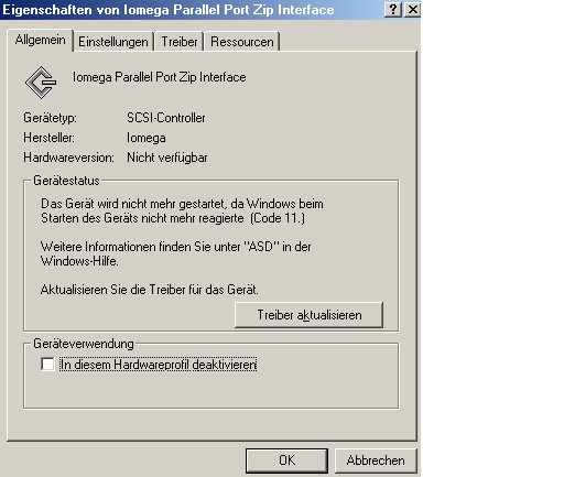

Parallelport auf Auto
Paralell Port Mode ECC+EPP
EFP 1.9
IRQ und DMA sind ausgegraut -
Hab den treiber installiert. Geht dennoch nicht.
EDIT: ich hab einfach die Treiberdatei des Iomega Treibers aus /windows/system/iosubsys gelöscht und den neuen installiert
Welcher eintrag bei den 100+ Einträgen soll was anzeigen wenne er das ZipDrive erkennt?
Geht das auch mit Xubuntu? Hab nähmlich nen i3 mit nem paralellport und das wär für mich einfahcer als ne Diskette zu suchen (hab leider kaum welche)
Es ist die Paralellvariante / Zip100 plus
Wie kann ich den Laufwerksbuchstaben unter ME ändern?
