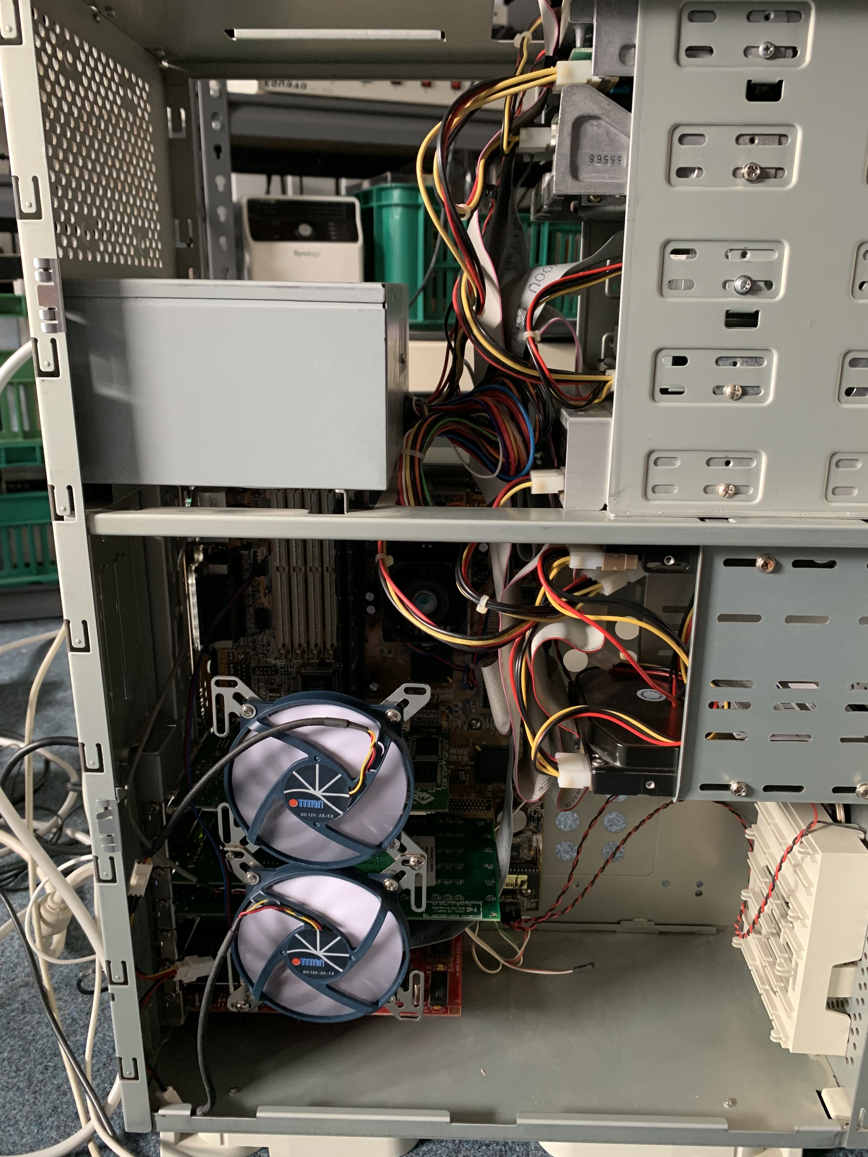

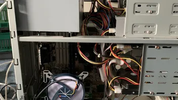

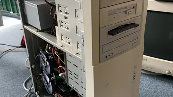

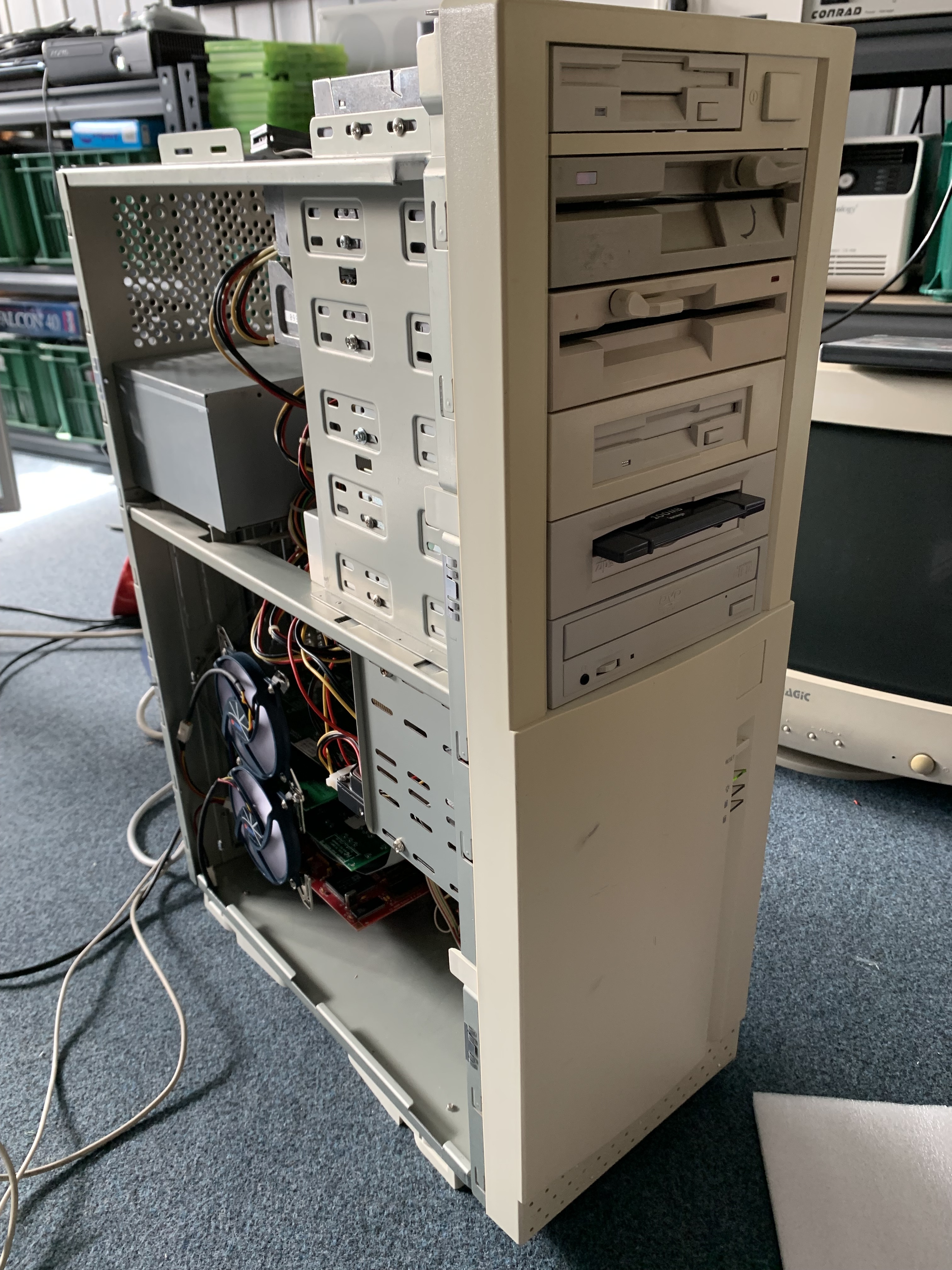

ohje...ich habe eine dicken Designfehler im P60.... ich muss das mit den Floppys nochmal überdenken....
so wie es aktuell verbaut ist geht es nicht. ich habe nur folgende Optionen:1. Statt Win95A ein Win98 installieren...da streube ich mich ein wenig mit P60/32MB
2. Den ISA-Catweasel nur mit einem 3,5" zu betreiben und ihn die Amiga-Floppys schreiben lassen und dann
2a.) Entweder einen 4 FachFloppy-Controller einbauen und den Rest dran
2b.) Downgraden und das 1,2Mb 5,25 raus, dafür ein 3,5+360KB rein. Würde dann eine Blende 5,25" auf 3,5" erfordern.Blöd!
