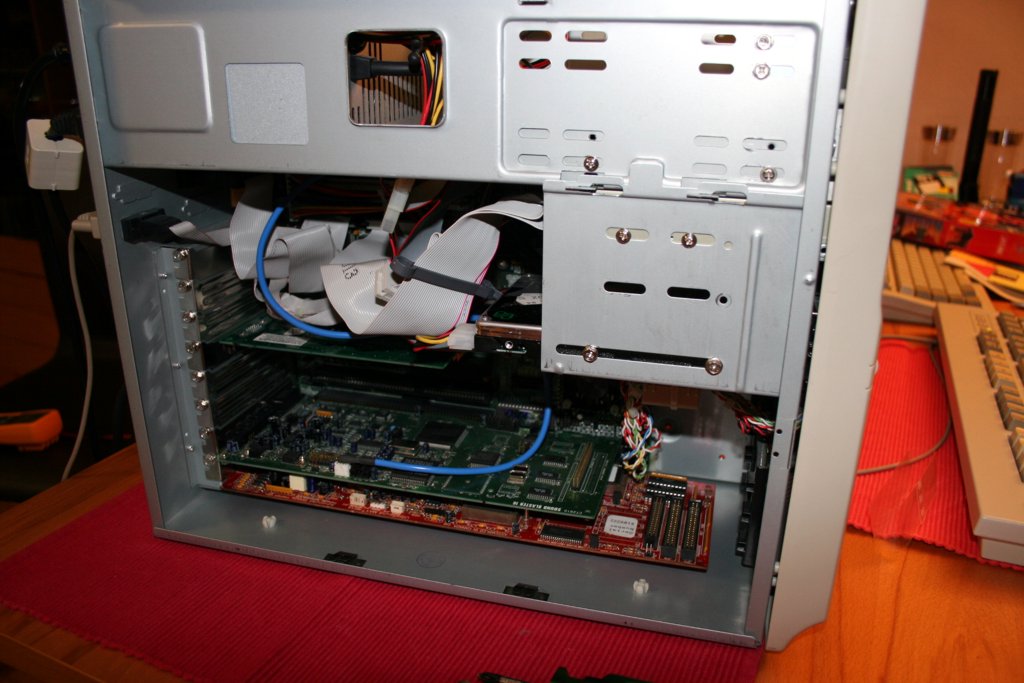

    btw. - hier mal ein paar Bilder... der Bildschirm war netter Weise auch gleich dabei...

    Morgen Leute,
    habe mal wieder einen neuen (alten) Retro-Rechner in die Finger bekommen, der leider noch nicht ganz so will wie ich... aber der Weg ist ja bekanntlich das Ziel ;)
    Habe den Rechner komplett mit OVP von jemandem übernommen, der ihn sich damals für seine Diplomarbeit gekauft hatte.
    Hier mal die Facts:
    - Highscreen AT-Mini Tower
    - Mainboard ECS UM8810P AIO Rev. 2.0 mit Award Bios, 3x PCI, 4x ISA
    - Cyrix 486DX2/66 mit aktivem Lüfter
    - 8 MB Ram
    - Graka: STB Horizon+ (1MB, PCI)
    - Sound: SB 16 (CT2910) mit OPL3-Chip
    - zwei Festplatten
    - CD-Rom und 3,5 Zoll Disk
    - System: Dos 7.0, Win3.11 und OS/2 Warp 3 - also Dualboot
    Probleme habe ich aktuell mit dem Floppy-Laufwerk, das Disketteninhalte zwar anzeigt aber beim Kopieren oft streikt. Unter Windows sagt der Rechner, dass er vom Quelldatenträger nicht lesen kann - unter Dos - dass er Sektor 0 nicht findet... ab und zu geht es dann doch - keine Ahnung warum?!?? Habe schon drei verschiedene Laufwerke ausprobiert und auch das Kabel schonmal gewechselt - leider ohne Erfolg.
    Außerdem ist der Dallas-Chip ziemlich am Ende - wenn der Rechner 10min lief, behält er sich die Bios-Einstellungen für eine Weile aber nach längerer Pause ist alles wieder weg.
    Suche aktuell zum einen das Handbuch zum Board und natürlich auch eine Lösung für das Floppy-Problem... wäre super wenn jemand weiterhelfen könnte...
    Btw. - Interesse an Bildern?
    Beste Grüße
    Calavera
