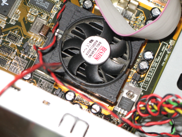

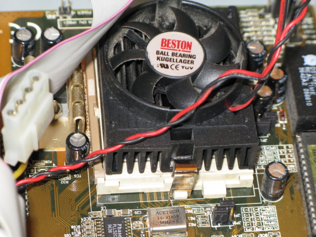

Dirk: und nochmal DANKE! Operation "erster Prozessorausbau" ist gelungen und der Patient lebt noch
Der Hinweis - die Klammer mit nem Schraubendreher vom Sockel abzuhebeln - war der richtige und auch wichtige! Hatte zuerst versucht die Klammer oben abzuhebeln - was natürlich nicht funktioniert... Also Klammer mit dem Daumen runter gedrückt und unten mit nem Schraubi von der Sockelnase gehebelt - ging eigentlich ganz einfach und ohne Gewalt!
Der Cyrix ist nun draußen und sieht - da keine Paste verwendet wurde - fabrikneu aus! Mit dem ganzen Gold daran schon irgendwie richtig edel
Ist übrigens einer der ersteren Versionen ohne "L" - die wurden ja angeblich etwas heißer - was den Verbauer aber trotzdem nicht veranlasst hatte Wärmeleitpaste zu verwenden... Lief ja nun seit den 90igern ohne Probleme.

...anbei zwei Fotos... Denke mal die große Klemme (unten bzw. links) muss irgendwie runter...
...kann mir bitte jemand mal eine Hilfestellung zum Prozessorausbau geben... Folgende Ausgangssituation:
Auf dem Prozessor sitzt ein Kühlkörper auf dem wiederum ein Lüfter sitzt. Der Lüfter greift "irgendwie" in die Rippen des Kühlkörpers. Unter dem Lüfter läuft mittig ein Metallband durch, das links und rechts im Prozessorsockel eingehängt ist. Während das Band auf der einen Seite direkt am Sockel eingehängt ist - sitzt auf der anderen Seite eine Art Klemme.
Ich weiß allerding nicht wie ich die Klemme los bekomme ohne etwas kaputt zu machen... Die Klemme ist wie gesagt unten am Sockel eingehängt - kommt hoch, beschreibt einen 180° Bogen und greift von oben in das Metallband, das an dieser Stelle seitlich geschlitzt ist.
Muss ich nun das Metallband von oben (z.B. mit nem Schraubendreher) runter drücken, bis ich die Klemme raußnehmen kann? Oder die Klemme soweit runterdrücken, damit ich sie unten aushängen kann??? Oder kennt jemand eine gute Anleitung - am besten mit Bildern...?
Viel Text ich weiß - hoffe ist trotzdem so einigermaßen verständliche...
Danke!
