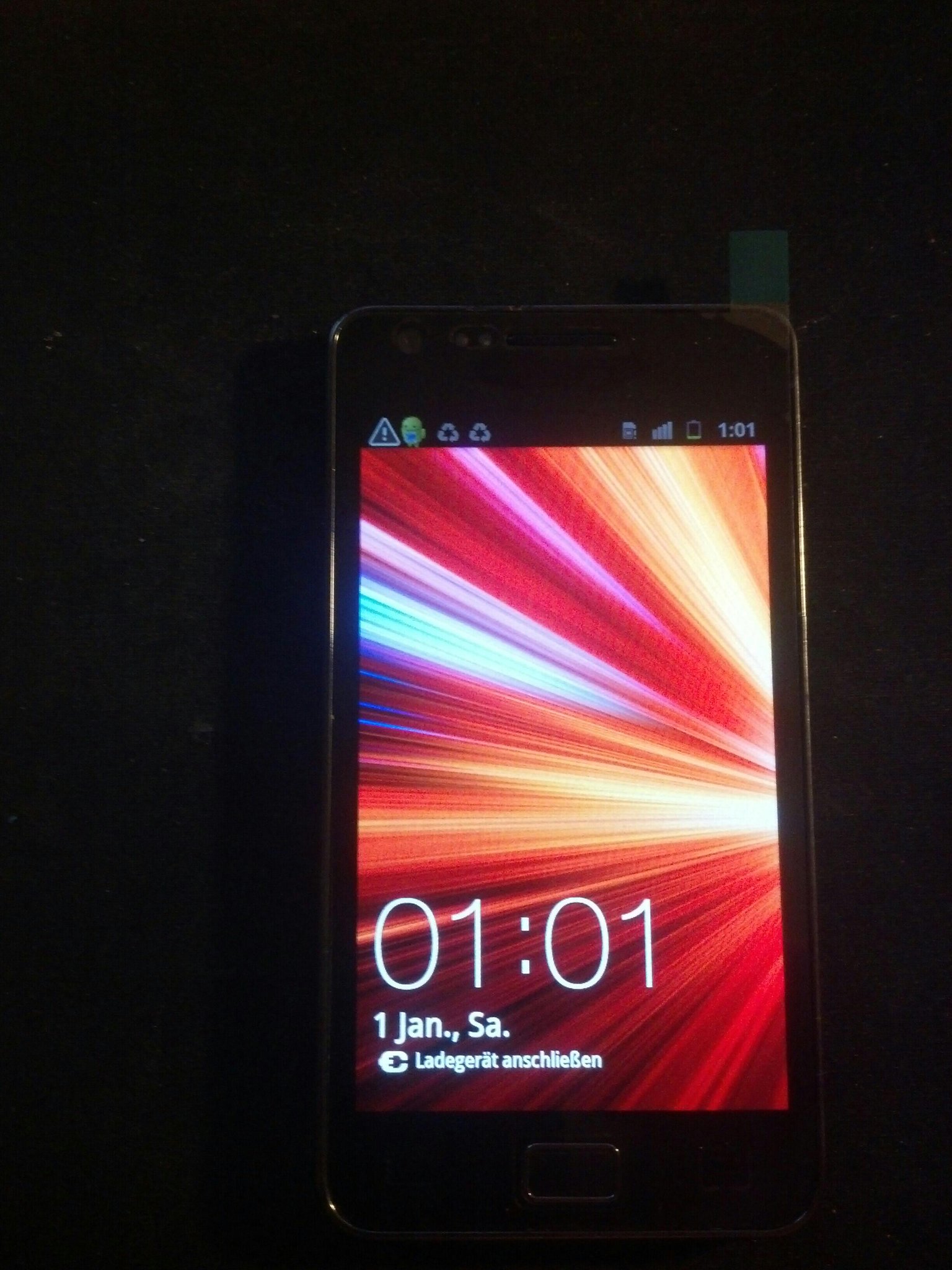

Dreisterne Galaxie S2, Bildschirmeinheit getauscht.
Nur den Digitizer, oder mit dem Amoled Bildschirm?
Und tu mir n gefallen und kick den Android Task manager da runter :O
beides

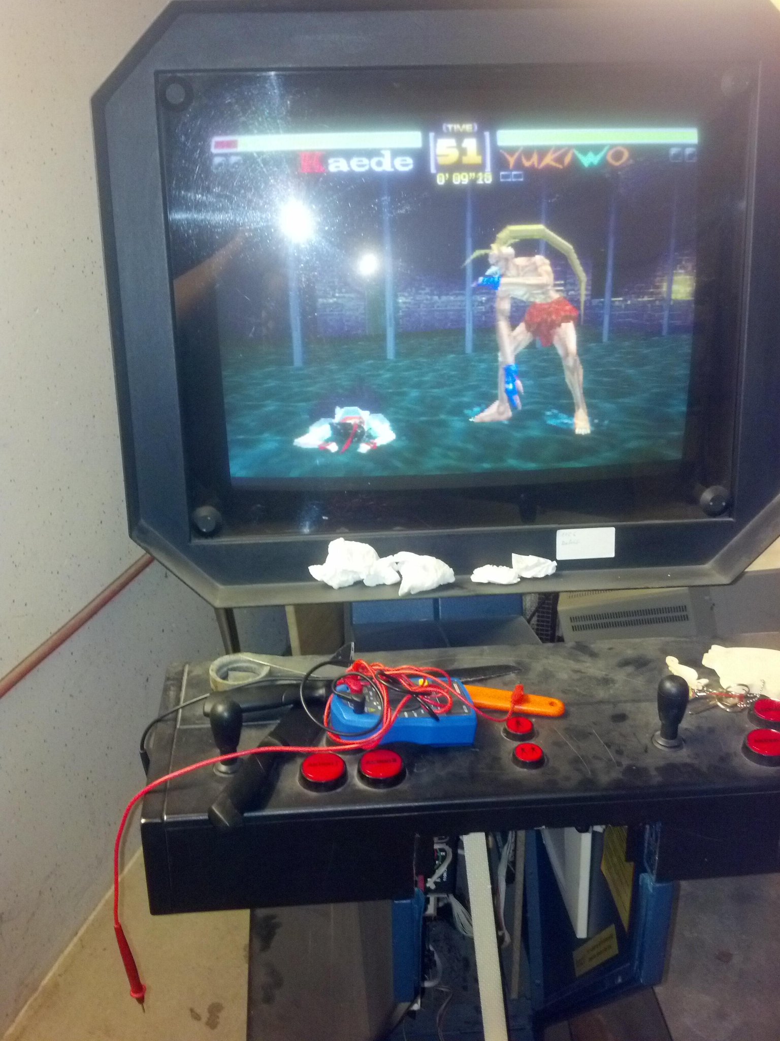

Merkur Fashion Vision Arcademaschine
Etwas sauber gemacht und Kontakte richtig festgemacht und schon lüppt das Teil

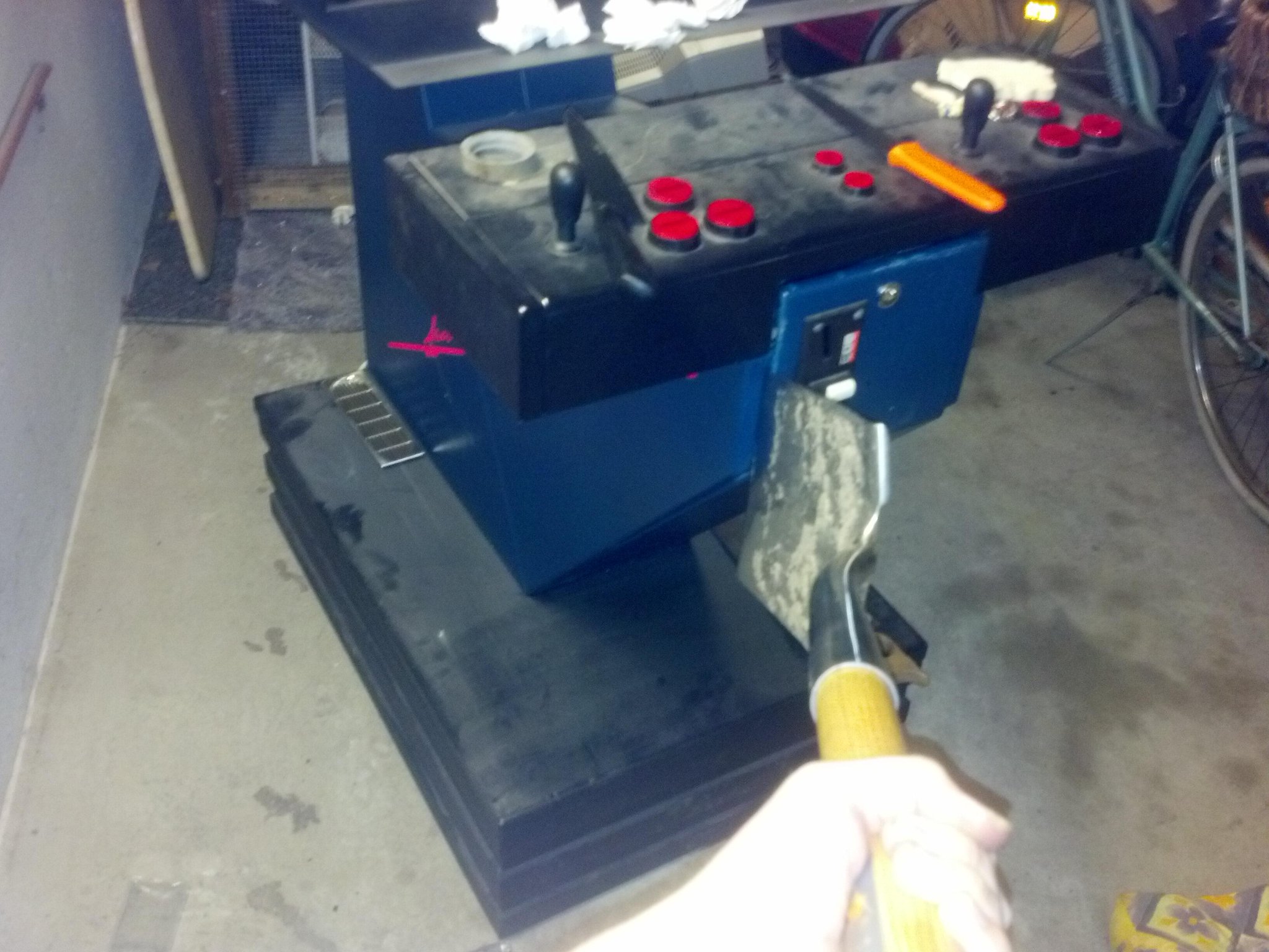

Da ich kein Schlüssel hatte musste ich das Teil aufbrechen mit einer Schaufel
Als PCB ist das Spiel Fighters Impact drin
