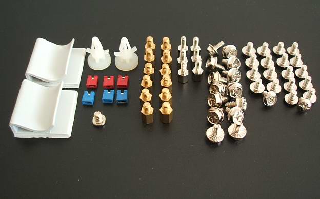

würde gucken, ob nicht die schon vorhandenen befestigungsbolzen (zumindest teilweise) weiter verwendbar wären.
ansonsten halt an den passenden (fürs atom board) stellen markieren, durchbohren, und dann normale mainboard befestigungsbolzen einschrauben (sollte bei alublech kein thema sein)
alternativ kann man die halt auch (wenn man das loch zu groß gebohrt hat oder den bolzen "doofgedreht" hat) auch von der rückseite dann mit muttern fixieren.
mit den mainboardbefestigungsbolzen (WTF is das n wort o.O) meine ich die goldenen hier im bild
wäre dann im gegensatz zu den komischen plastikdingern die du da verkleben willst wenigstens stabil.
achja.. die nicht benutzten bolzen vom apple-board kannste ja ggf. mit irgendwas isolieren, aber schlicht so lassen wie sie sind (sofern aufm atom board keine pins an genau der stelle sind)
