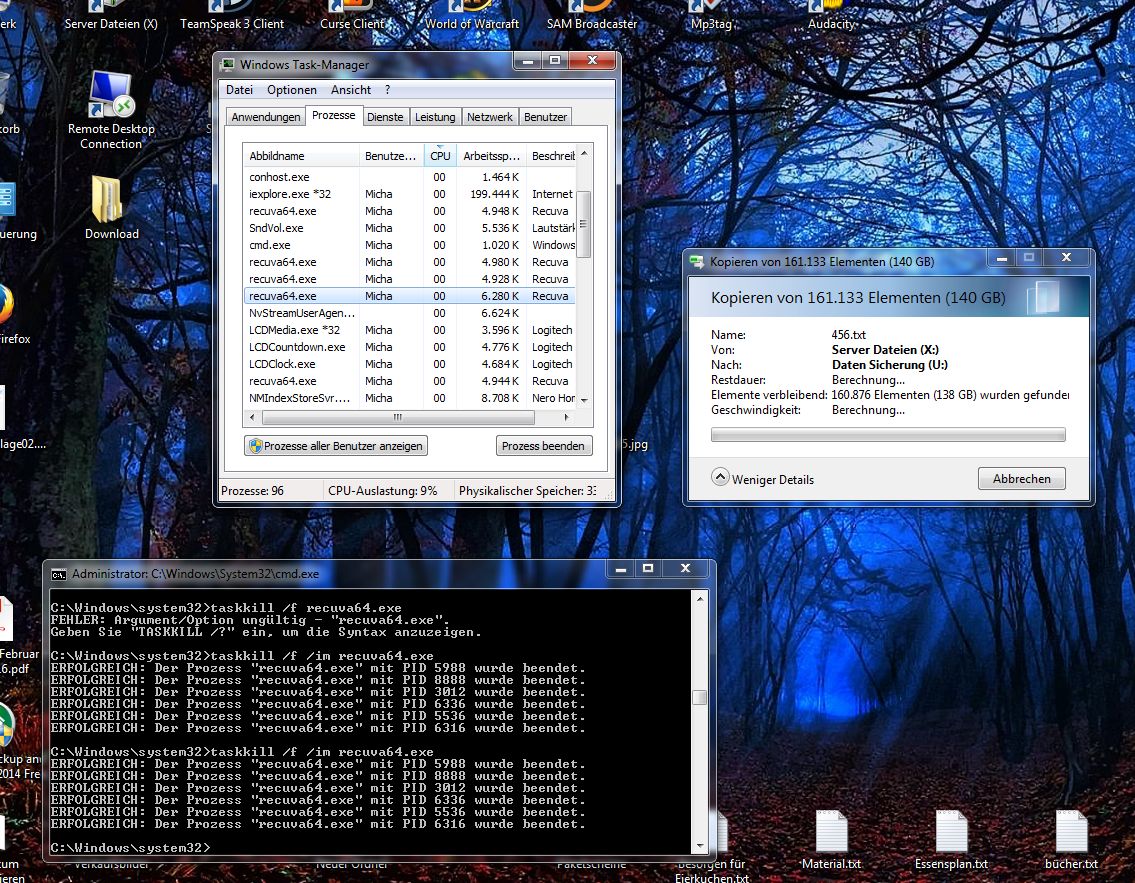

    Moin,
    habe seit kurzem folgende Probleme, auf meinem FRISCH installierten Hauptrechner:
    - Ich klicke auf Programme, das Programm wird nicht geöffnet, der Prozess erscheint aber im TaskManager
    - Der Prozess im TaskManager lässt sich nicht beenden, auch nicht über TS-Kill. Da steht dann zwar "erfolgreich beendet", aber es tut sich nix
    - Passiert das bei einer System-App, hängt sich das System beim Abmelden auf und man muss es "abwürgen"
    - Nach diesen Vorgang sind etliche Programme nach einem Neustart beschädigt
    - Ich starte einen Kopiervorgang, das System bleibt ewig stehen bei "Berechnung"
    - System schaltet nach dem Herunterfahren einfach nich ab, bleibt bei Herunterfahren ewig hängen
    So, nun die heiße Frage, an was zur Hölle liegt das?! Habe das System SAUBER neu installiert, nur Treiber CDs verwendet, Programme nur von Festplatte installiert und nichts aus dem Netz geladen oder irgendwelche Suspekten Seiten versucht.
    Das einzige was seit der Neuinstallation passiert ist, ist Windows Update. Das lustige ist, setze ich das System auf "wenige Tage nach der Installation" zurück, so passieren in EXAKT der gleichen Reihenfolge / der gleichen Zeit die selben Vorgänge immer wieder...
    Ich habe keine Lust das Windows7 schon wieder neu zu installieren, falls doch werde ich diesmal sicher keine UPDATES mehr installieren...
    Die Sache stinkt irgendwie zum Himmel... 3 Jahre lief das System ohne Probleme. Die Neuinstallation war nur wegen einer anderen Festplatte.
