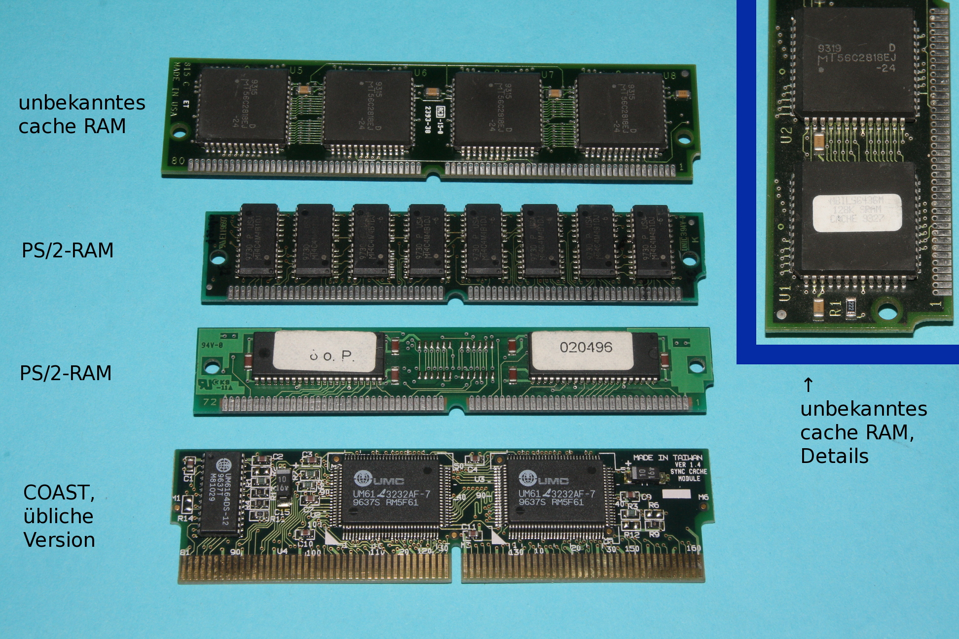

  • OT:
    hab in nen 486er
    da der aber kein cache hat, reißt es den rechner auch nicht raus. kack compaq, so nen cachemodul werde ich wohl nie bekommen.
    Wie soll dieses Cache-Modul denn aussehen? Es sind sicher nicht die üblichen COAST-Module, denn die gibt es immer wieder mal in der Bucht. Ich habe da mal 'ne Tüte mit 10 Stück geschossen. 9 Stück sind die normalen COAST-Module, aber das 10. Cache-Modul kann ich keinem System zuordnen. Es hat 128 KiB 24 ns Cache-RAM drauf, dürfte also für etwas Älteres als ein Sockel-7-System sein, und sieht auf den ersten Blick wie ein PS/2-RAM-Modul aus, ist aber länger und würde daher nicht in einen PS/2-Speichersteckplatz passen (Foto zusammen mit 'nem PS/2-RAM-Modul zum Vergleich bei Bedarf). Dieses Modul kann ich als "ungetestet, Funktion unbekannt" abgeben.
  • @Arnulf: könntest du dein Vergleichsfoto denn bitte einmal posten? :)
    Falls das Bild zu klein (Bildgröße: 1944×1296 px) angezeigt wird, einfach den nachfolgenden Link in den Browser kopieren und runter laden:
    http://www.sackpfeyffer-zu-linden.de/was_ist_das/unknown_cache_RAM.jpg
