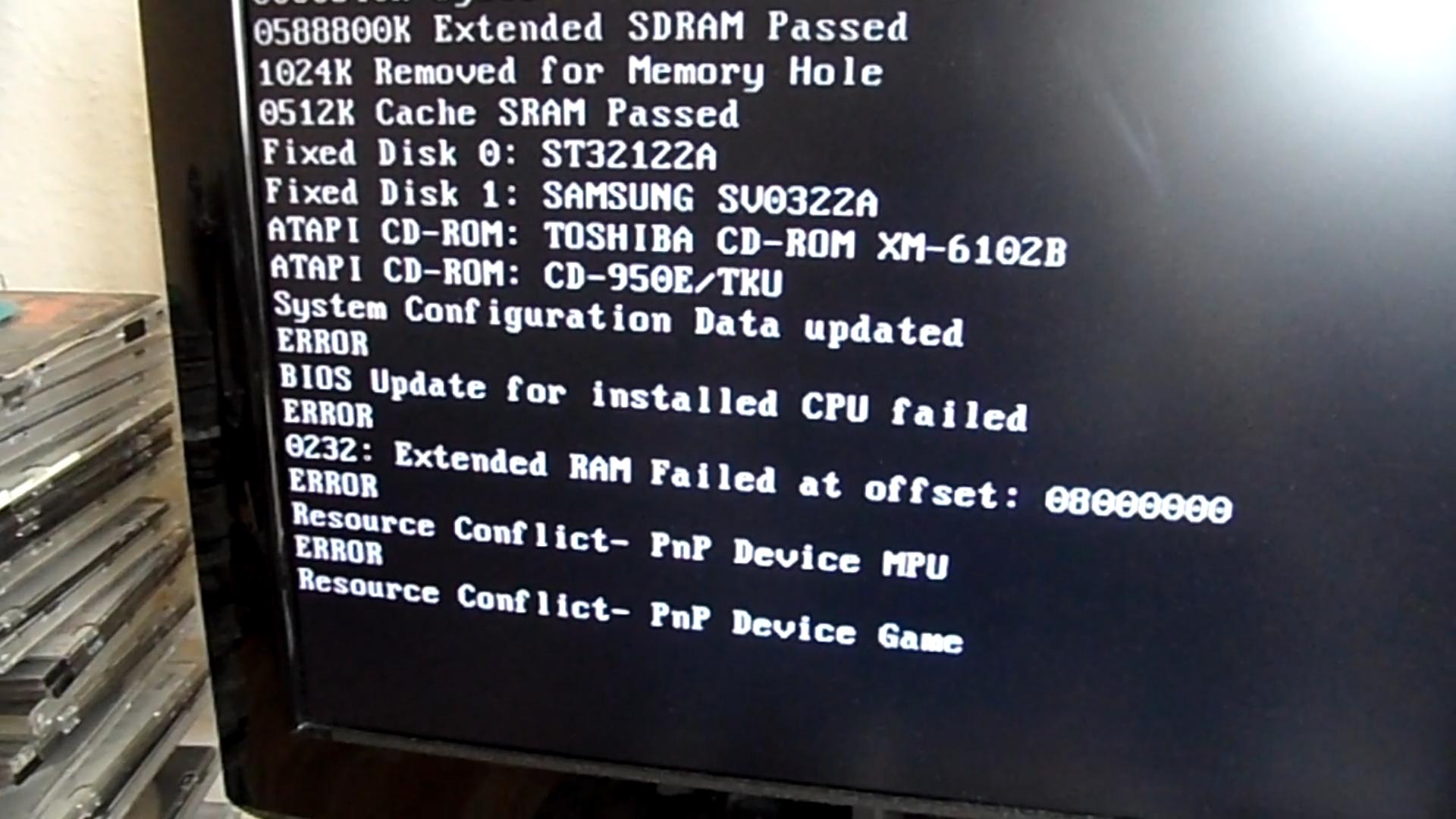

  • alles klar danke dir, mach ich jetzt und gleich geb ich nen feedback dazu. so am anfang kommen ja immer so komische fehlermeldungen die man nie ansehen kann weil es so schnell verschwindet, auch nicht wenn man pause drückt. so eine reaktionszeit hat ein mensch nicht :P
    habs mal mit ner digi aufgenommen und dann mit fraps gestartet und nen screenshot gemacht ;)
    memtest hab ich heute morgen auch mal laufen lassen, aber bei 129,9MB geht der immer wieder auf 129,0MB wieder zurrück ( siehe Anhang )
    und vll kannst du ja auch was zu den fehlermeldungen beim bootvorgang sagen...

    was sagst du denn zu den fehlermeldungen im bootvorgang? haste da ne ahnung?

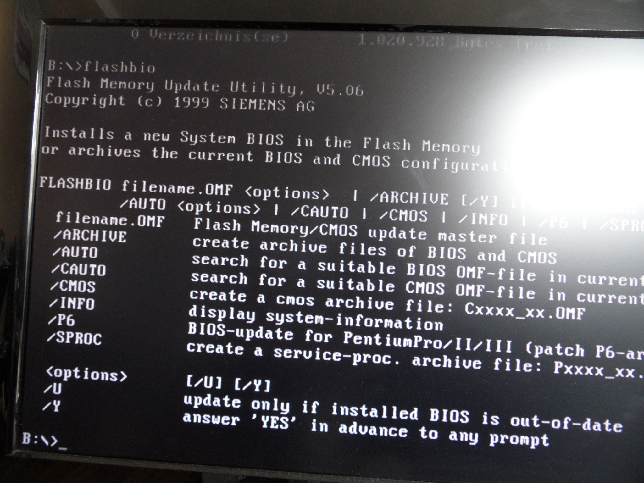

  • ich wollte ja in biosupdate machen habe dazu schon eine diskette angelegt.
    muss die nicht hochbooten ? mit laufwerk B: hatte ich noch nicht probiert, dass wäre auch noch mal einen versuch wert. und wenn scandisk keine fehler anzeigt was hat dann dieser fehler auf sich den ich vorhin gepostet habe bei dem 1. mal windows starten bzw wo der das 2. mal in das config fenster geht und da die plug & play geräte installieren will ( wo auch noch die restliche install zeit angezeigt wird )
  • Also wenn ich die Beschreibung (inkl. Deppenleerzeichen D:) recht verstehe, sollte die booten:
    Zitat von http://support.ts.fujitsu.com/download/Showdescription.asp?SoftwareGUID=973DB444-3BE1-4077-8A35-318D81856366
    Installations Beschreibung:
    Boot the system with the inserted Flash BIOS floppy disk.
    The FLASHBIO.EXE utility first reads in the BIOS Update file.
    Once the Flash Memory type has automatically been recognised, programming
    begins. The old BIOS
    Setup is deleted and overwritten with the contents of the BIOS Update file.
    Aber kannst ja auch mal draufschauen, was auf der Diskette drauf ist. Wenn da 'ne io.sys, command.com und msdos.sys (oder ibmbio.com, ibmdos.com und 'ne command.com, wenns 'n IBM DOS oder DR-DOS nutzt))
