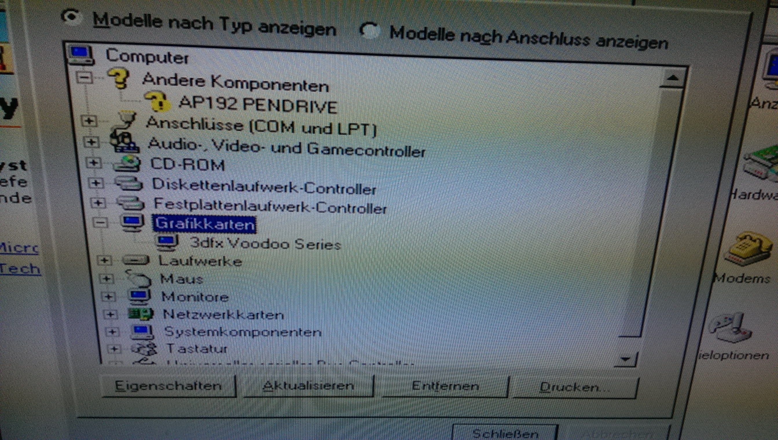

    wenn ich den einstecke kommt das was ich im anhang mal hochgeladen habe...
    Ganz unten im Bild ist halb abgeschnitten gerade noch erkennbar, dass das USB-Subsystem installiert ist.
    Um den USB-Stick-Treiber zu installieren, brauchst Du selbigen. Für jeden USB-Stick muss dessen eigener Treiber installiert werden! Bei ganz alten USB-Sticks (etwa < 1 GB) lagen die oft bei oder wurden zum Download angeboten. Bei neueren USB-Sticks sieht es meist schlecht aus. 1 GB ist da ziemlich genau auf Kante. Hier liegen zwei solcher USB-Sticks mit Treibern für Win98, aber selbstverständlich ist das ab 1 GB nicht mehr. Wenn Du NUSB installieren möchtest, installiere vorher keinen USB-Stick-Treiber, denn den müsstest Du vor der Installation von NUSB wieder deinstallieren! Mit NUSB sollten alle USB-Sticks funktionieren. Sinn von NUSB ist ja gerade, dass man nicht mehr für jeden USB-Stick, genauer gesagt "für jedes USB-Massespeichergerät", einen eigenen Treiber installieren muss.

    Win98SE + NUSB löst das USB-Massespeichergerät-Problem. Ob es auch was für die Grafikkarte bringt, weiß ich nicht, aber generell sollten AGP-Grafikkarten damit besser laufen. Kann auch sein, dass Win98SE den Intel i440BX-Chipsatz schon aus der Tüte unterstützt, aber das wissen andere hier sicherlich genauer. Wie läuft das denn momentan auf der Kiste? Kann Win98 den i440BX auch schon aus der Tüte, oder laufen nur generische Treiber, was ungünstig wäre, oder sind extra Chipsatztreiber installiert?

    Mach mal einen bzw. mehrere Screenshots ähnlich diesem hier. Das sollte auch aus Windows heraus gehen, also ohne Kamera. Du wirst wahrscheinlich mehrere Screenshots brauchen, denn ausgeklappt und jeweils auf mindestens je einem Screenshot komplett lesbar sollen sein:
    • Andere Komponenten (sofern vorhanden, kein USB-Gerät angesteckt!)
    • Audio-, Video und Gamecontroller
    • Festplattenlaufwerk-Controller
    • Grafikkarten
    • Netzwerkkarten
    • Systemkomponenten
    • Universeller serieller Bus-Controller
    Chipsatztreiber: Such nicht weiter nach Treibern für die Hauptplatine, sondern nach Treibern für den i440BX-Chipsatz für Win98.
