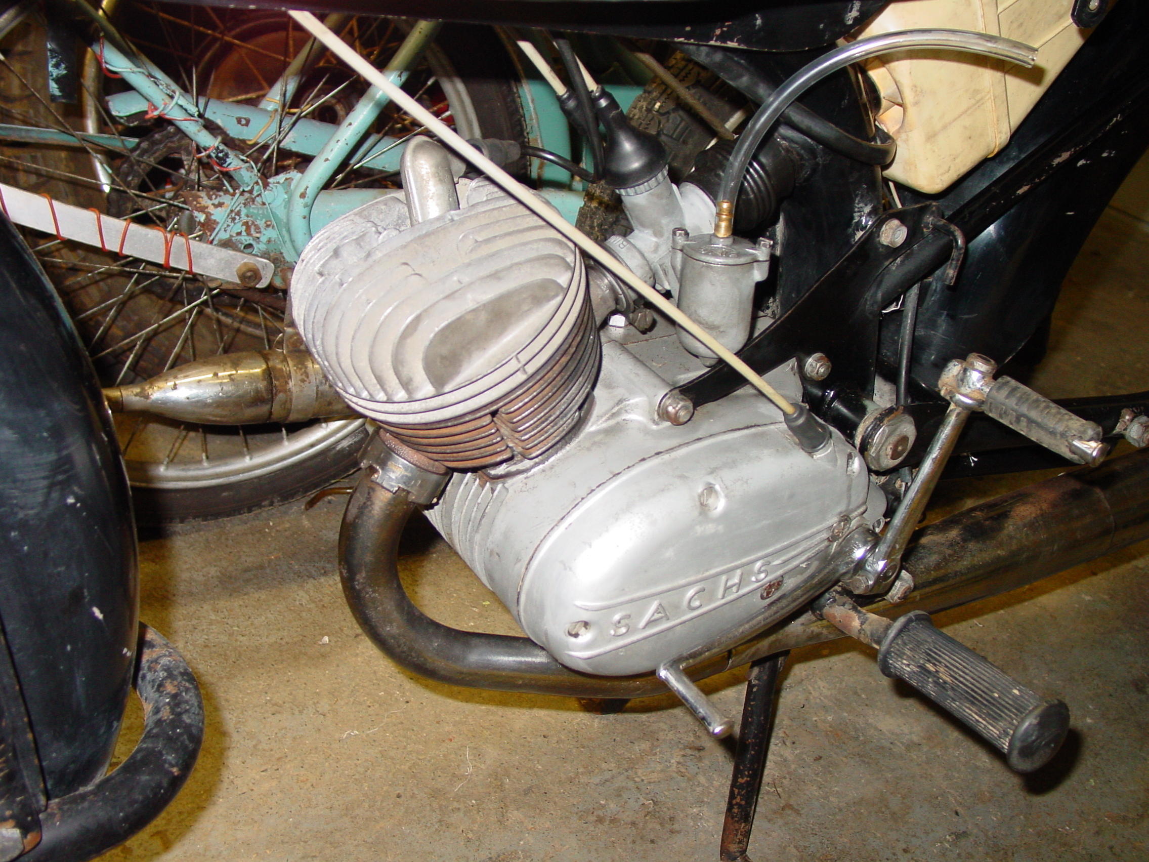

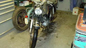

• DIe wird noch besser, wenn der Vergaser sauber ist und sie genug Sprit bekommt, atm muss ich immer ein wenig mit der Choke Klappe speiln damit er genug Saft bekommt:D

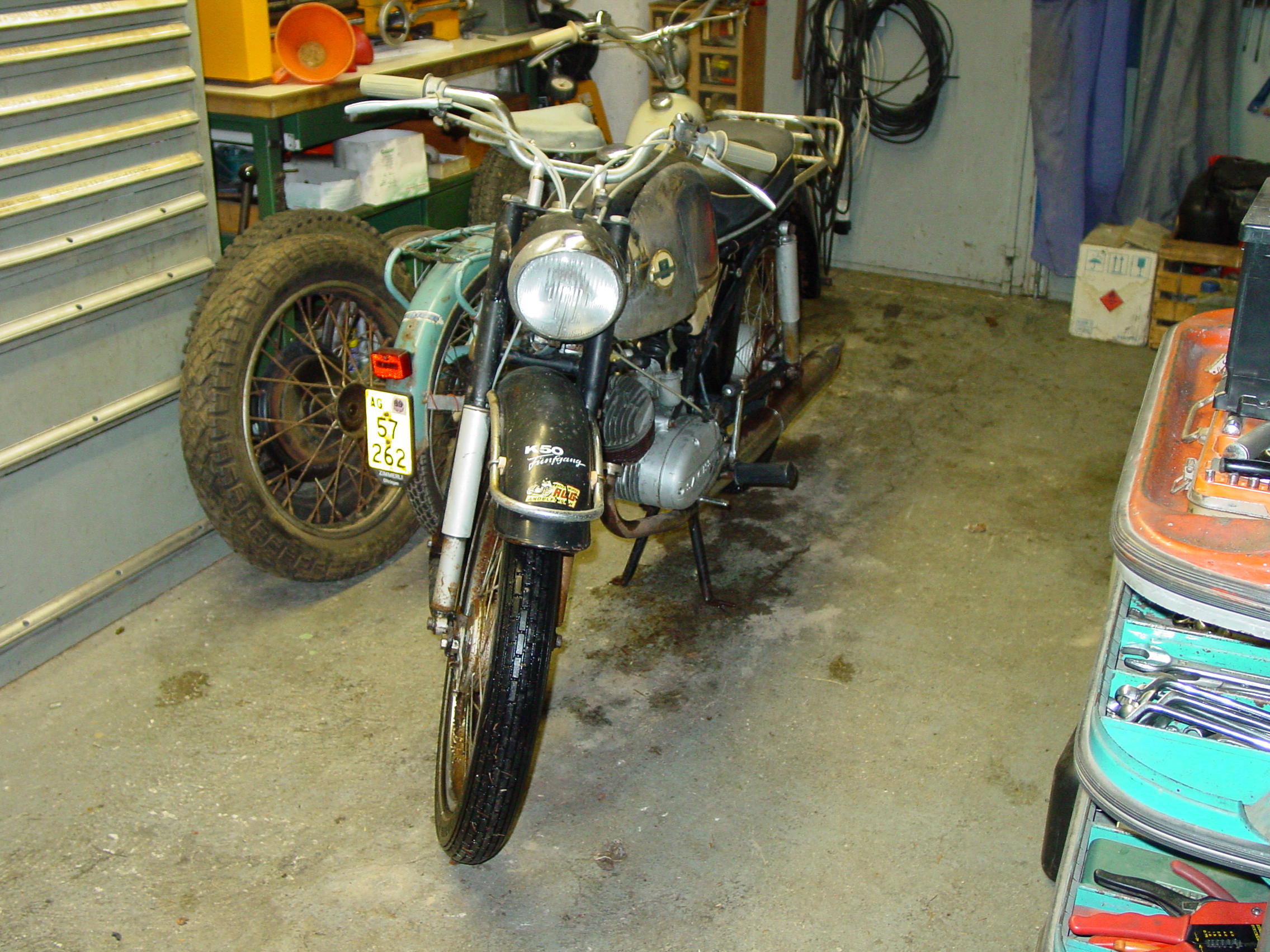

  • Ist ja Geil, aber das die Tachowelle noch intakt is und die Tachonadel so ruhig läuft is ja beeindruckend für so ein altes Gefährt. Bei meiner Hercules zappelt die immer ein bisschen herum.

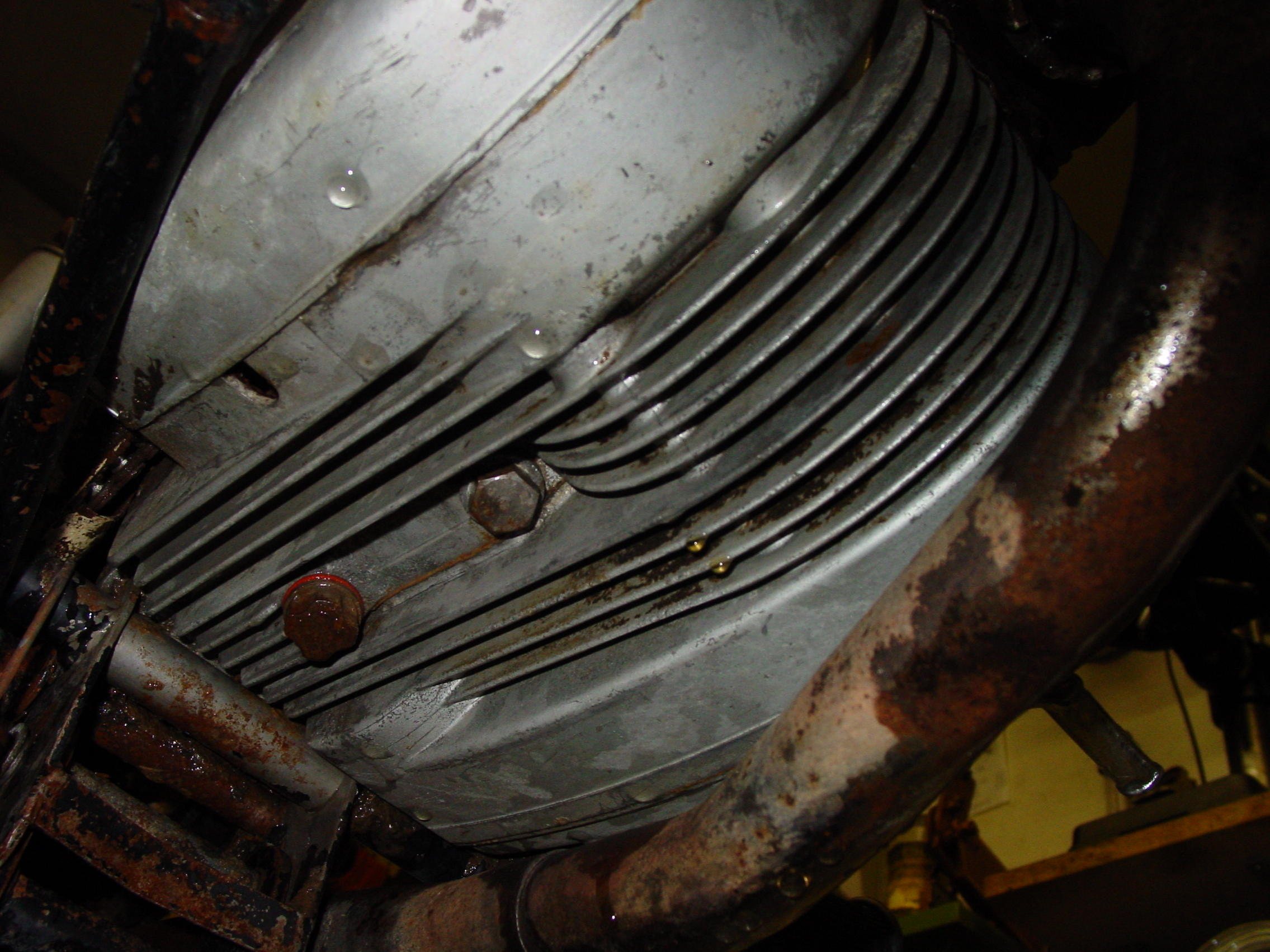

  • Ne wegen bekanntem Problem von zu wenig Sprit, hab ihn jetz mit dem Hochdruckreiniger gewaschen, nun wird er auf Hochglanz gebracht und der Vergaser wird auch sauber gemacht, achja die Felgen zind ziemlich im Arsch, sehr rostig, mal schauen was sich machen lässt.
    @SockelAFreak, hat mich auch gewundert das der überhaupt noch tut :D

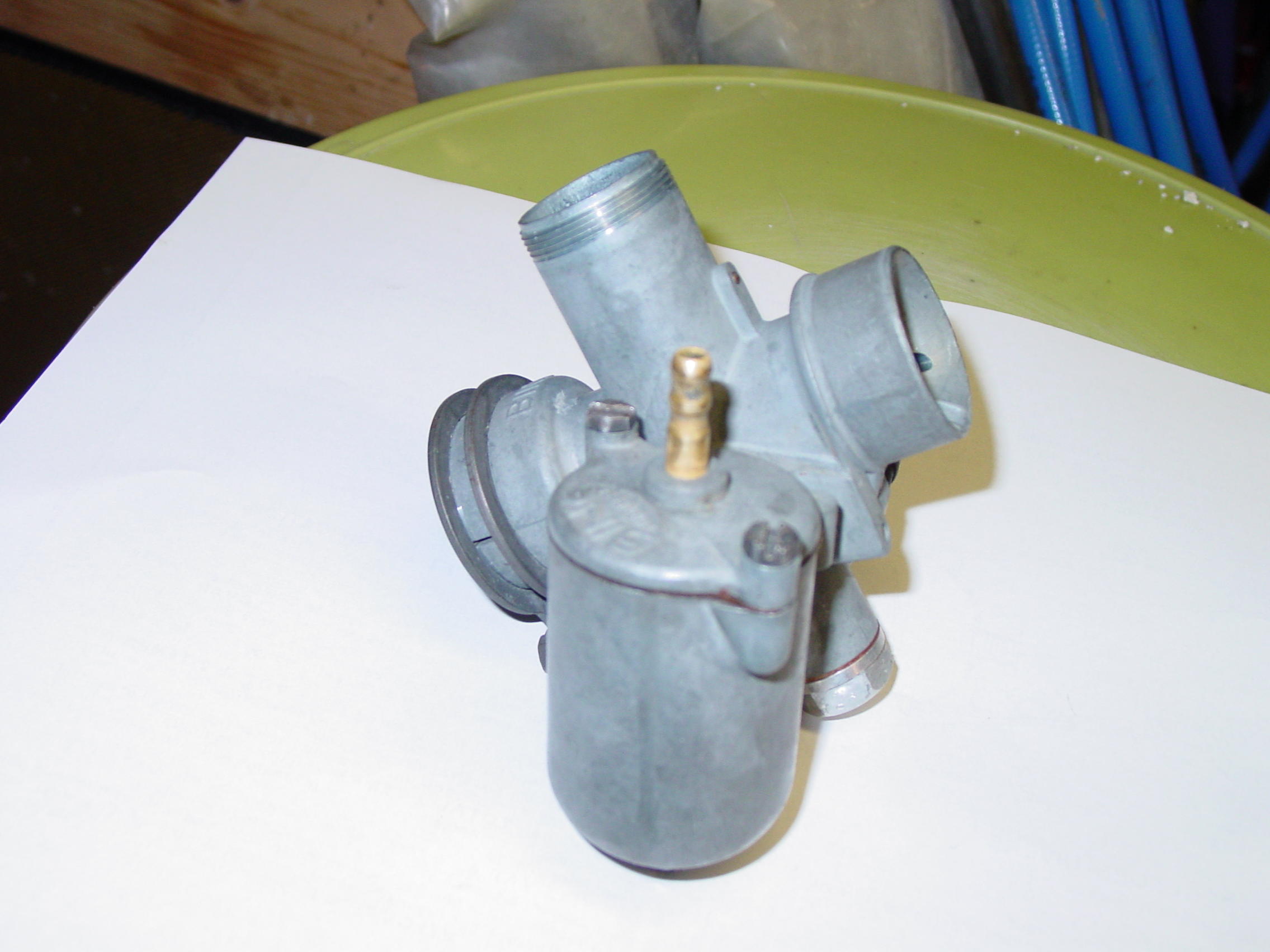

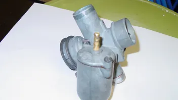

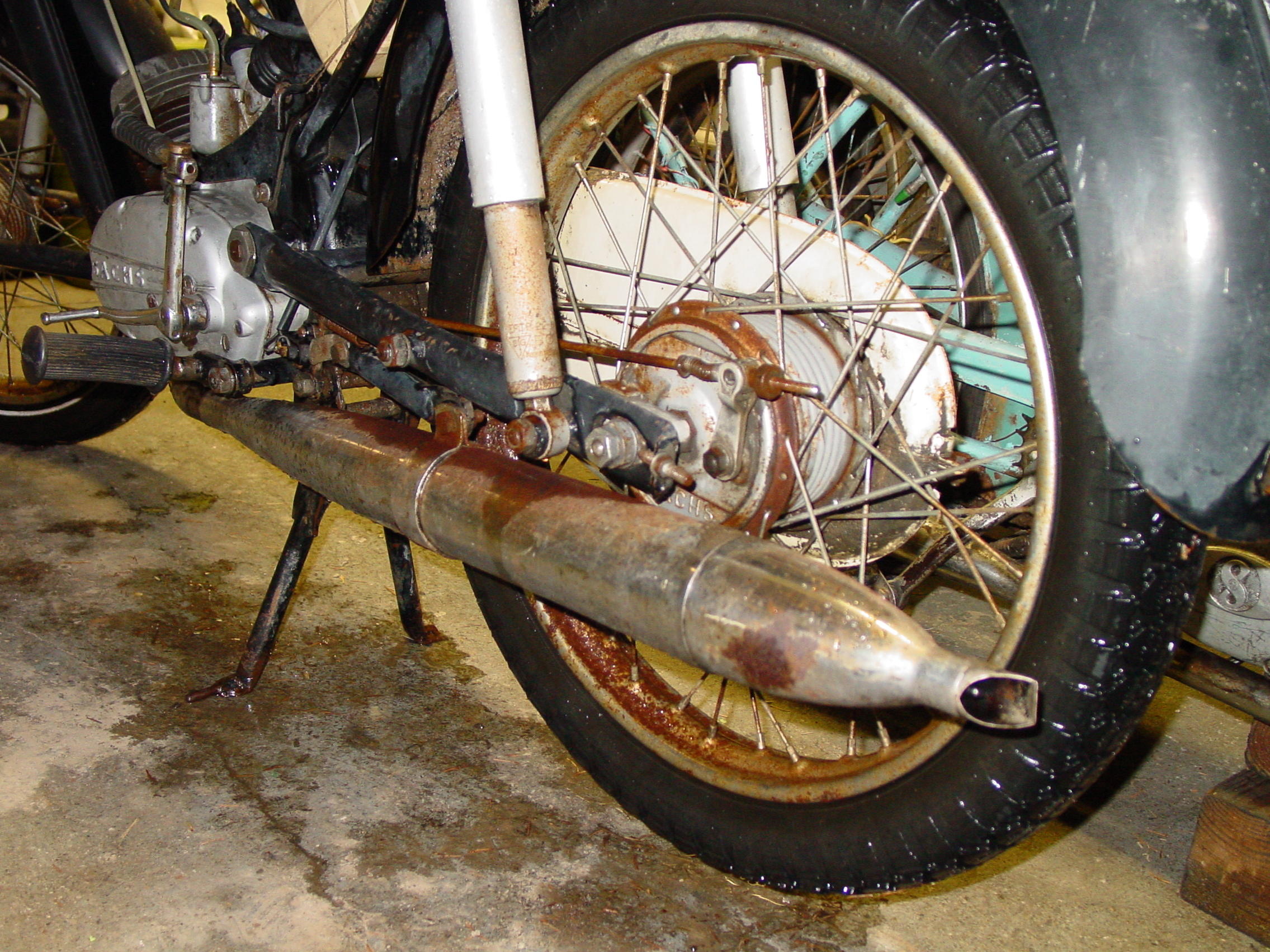

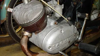

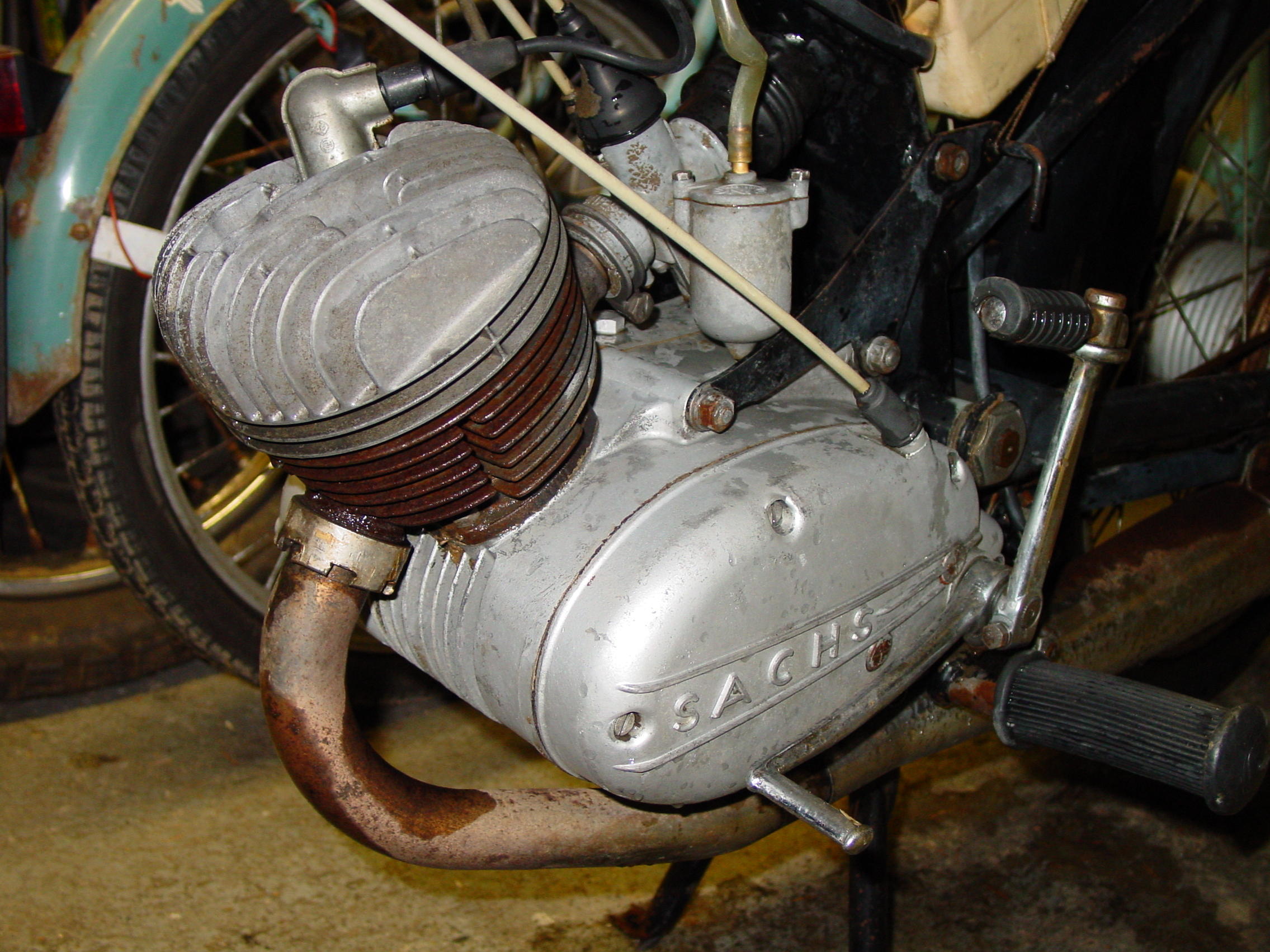

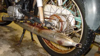

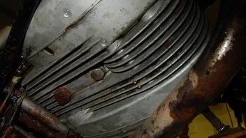

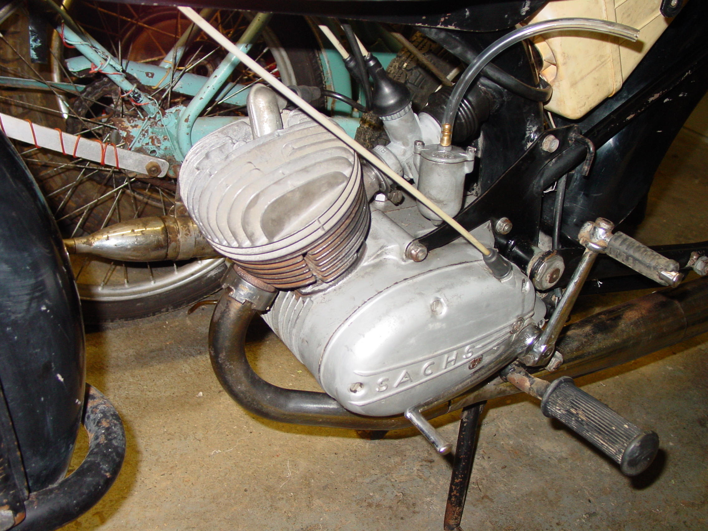

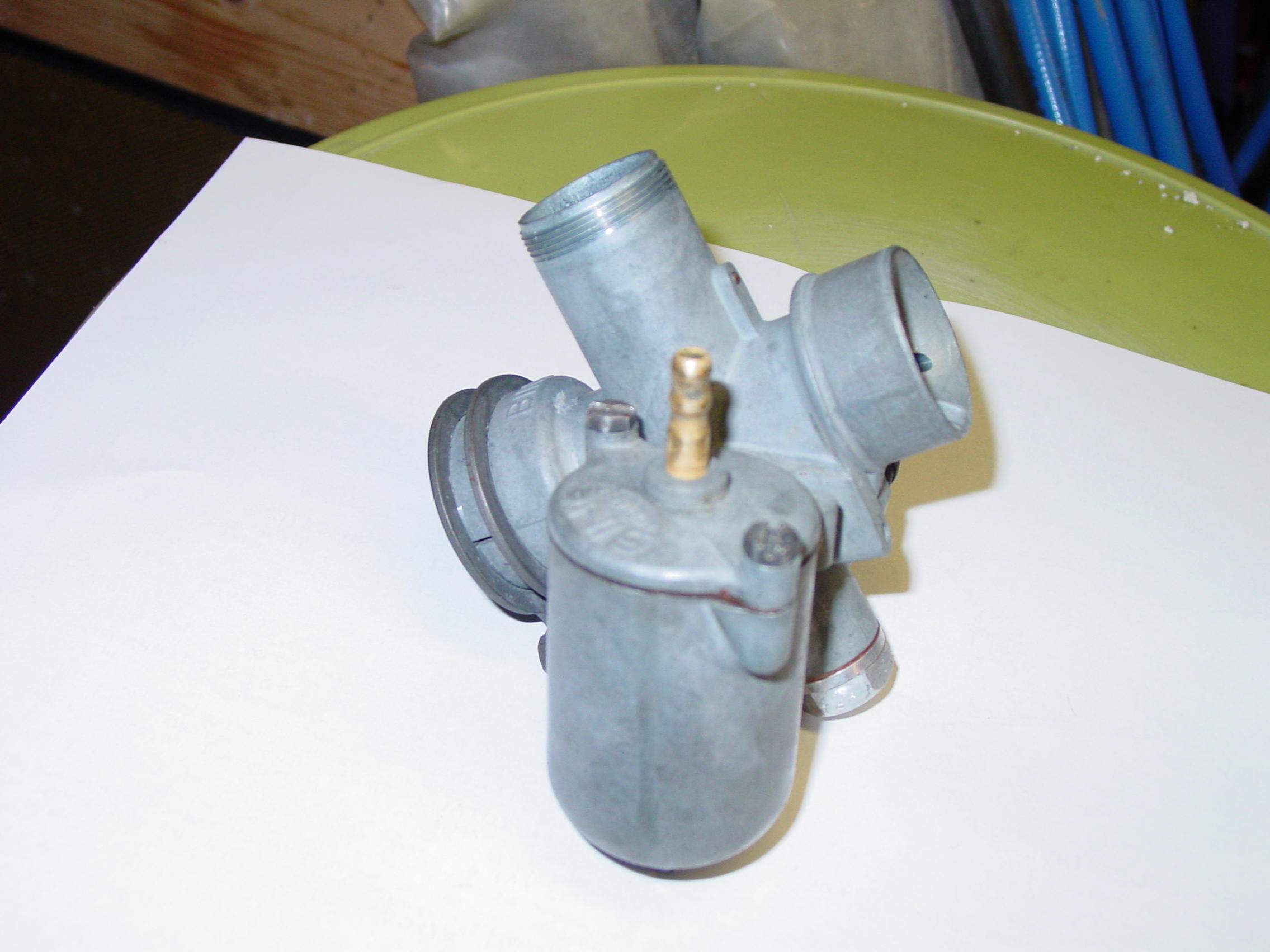

    hier noch Bilder nach dem Abdampfen mit dem Hochdruckreiniger
    Die Felgen sind eindeutig am schlimmsten in Sachen Rost, das eine Bild zeigt den Frisch gewaschenen Vergaser, hab ihn komplett auseinandergenommen und wieder zusammengebaut =):D
    Edit2: Euda immer das Selbe, wenn man feritg mi Putzen ist sieht man midestens 10 Ecken wos noch schmuzig ist :fresse:

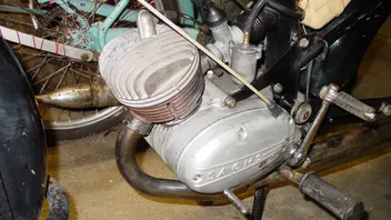

    @ Oldie Schrauber: Der Motor sieht ja schonmal geil aus, hast schon mal die Zylinderlaufbahn angeguckt?
  • Ja die is zu meinem Erstaunen wie neu, keine Kratzer oder Fressspuren, was sich auch in ner guten Kompression äussert. =) ;)

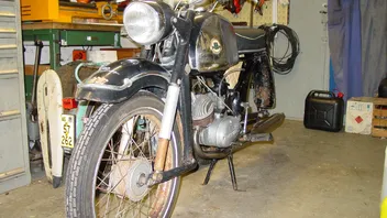

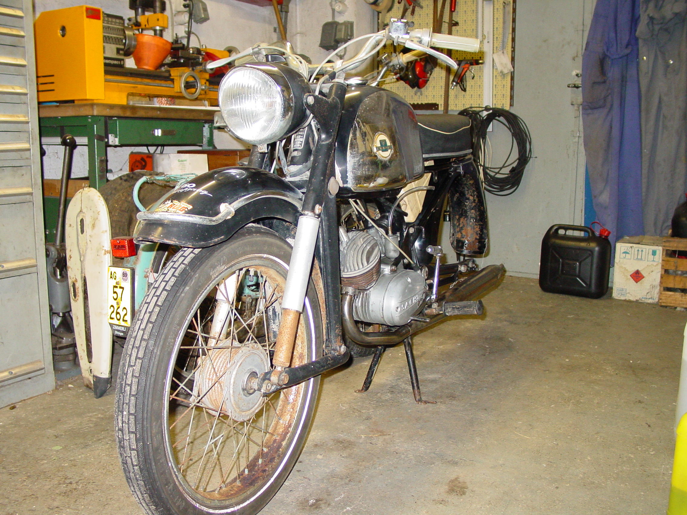

  • Momentan sieht das Projekt so aus, vieleicht werdich heute Nachmitag weiterschrauben.=)
  • Komplett zerlegen alles sauber Putzen und neu schmieren, so kommste auch in die Ecken und hast nacher was ordentliches, die Schutzbleche werdich innwändig leicht anschleifen, und den Rost behalndeln, anschliessend noch ein wenig nachlackieren, das macht auch n besseren Eindruck beim Vorführen :D
