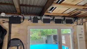

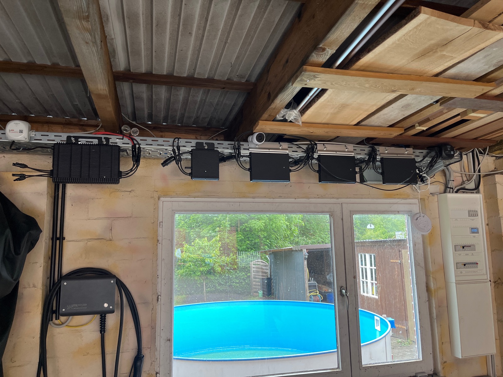

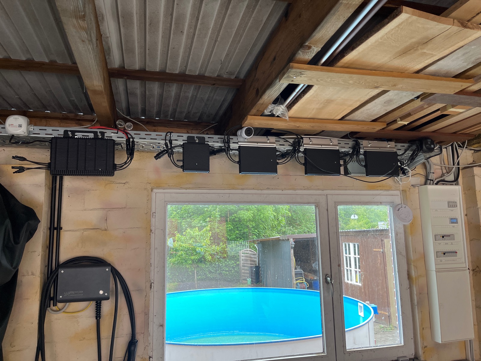

    Blue Hast du wirklich mehrere? Soweit ich weiß, gehen nur eins pro Zähler. Danach braucht man ja eh ne Genehmigung und spezielle Zähler. also auch elektriker.
  • Ich hab insgesamt 20kwp, also daher offizell, aber naja die Balkon dinger da sind „schwarz“, da hängen alte module dran (ca 25 jahre alt), waren zu schade zum wegschmeißen und repowering wird man halt auch nur verarscht
