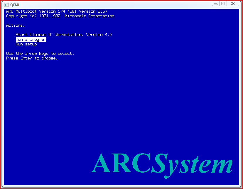

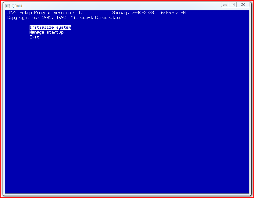

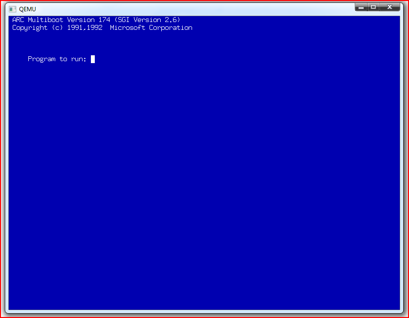

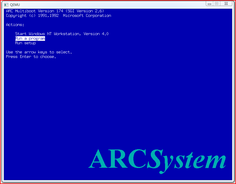

Dann erscheinet folgendes Bild:

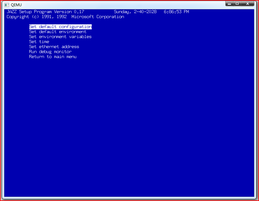

Hier geht man auf: Run setup.

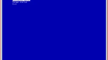

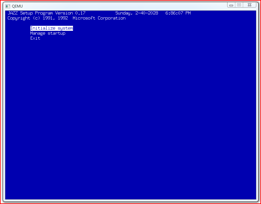

Dann erscheint folgendes Bild:

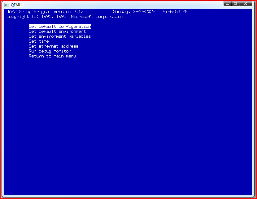

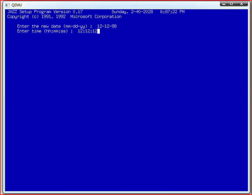

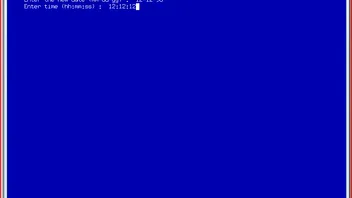

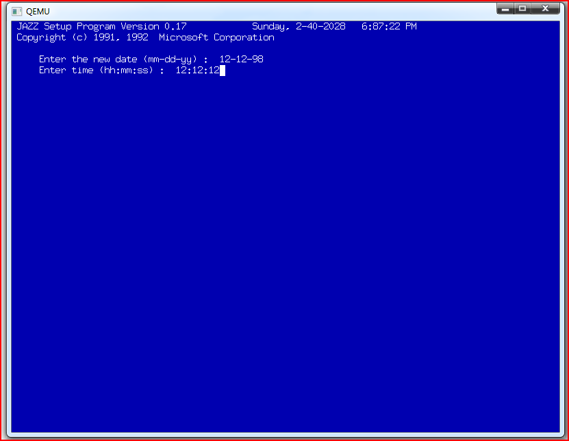

Hier stellen wir unter "Initialize System",
die Uhrzeit ein:

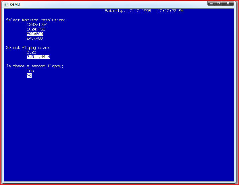

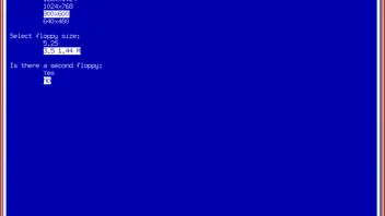

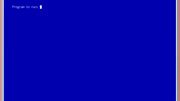

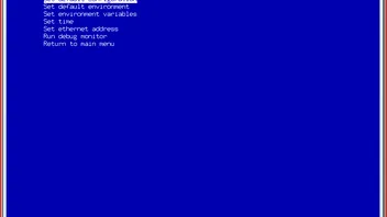

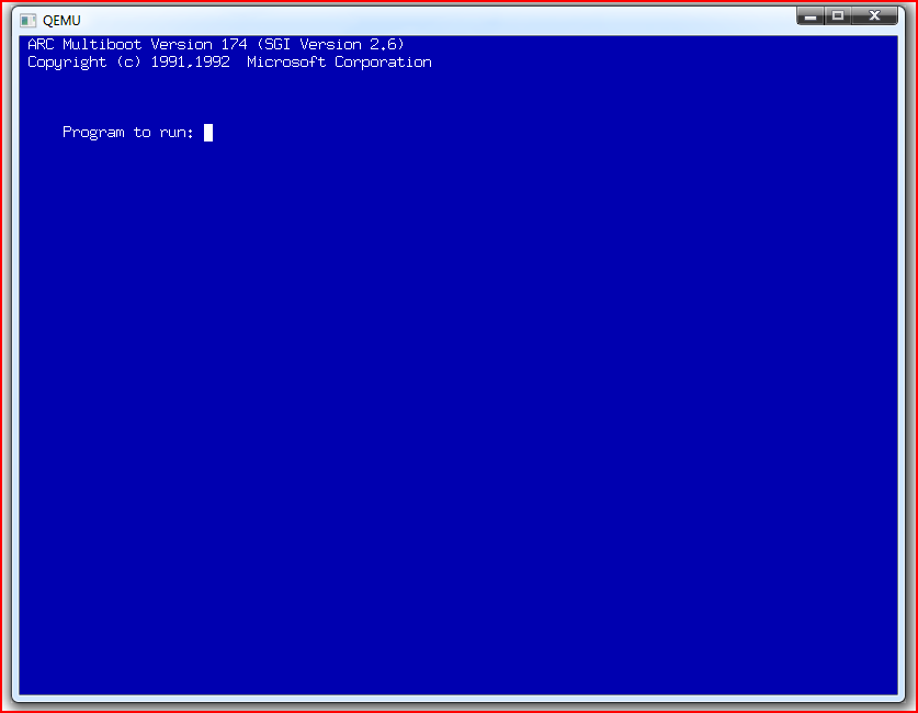

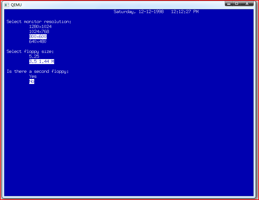

Danach stellen wir ein paar Grundlegende Einstellungen ein, unter "set default configuration":Danach gehen wir unter "Run a program":

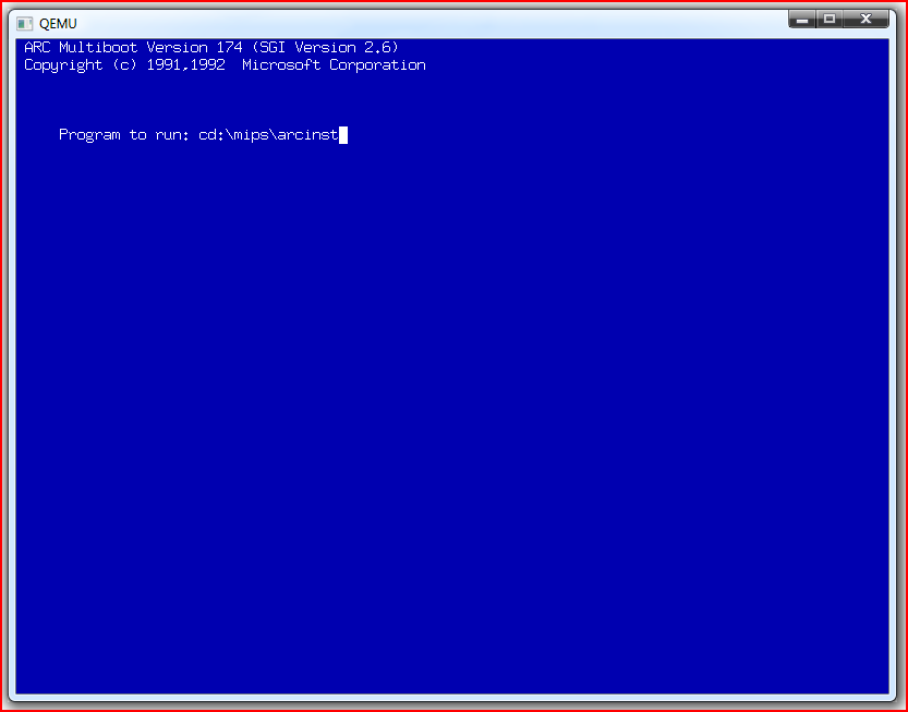

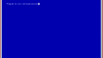

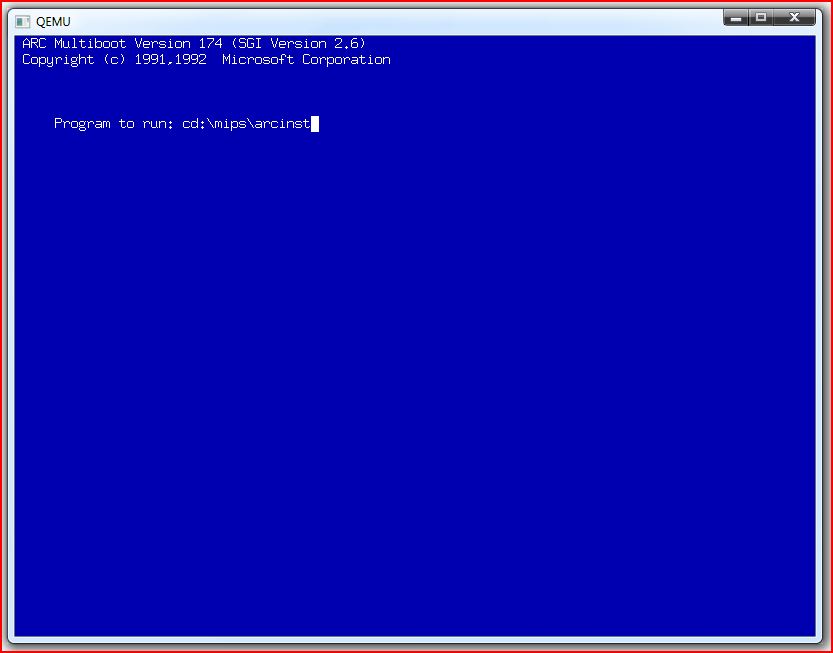

und geben "cd:\mips\arcinst" ein:
Tipp:Spoiler anzeigen
Es wird das englische Keymap verwendet, also
\ = Alt-Gr + #
: = Umschalt + ö

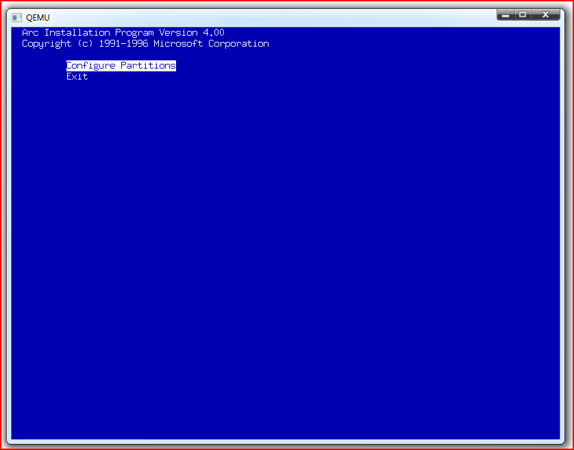

Wenn man Enter drückt, sieht das dann so aus:

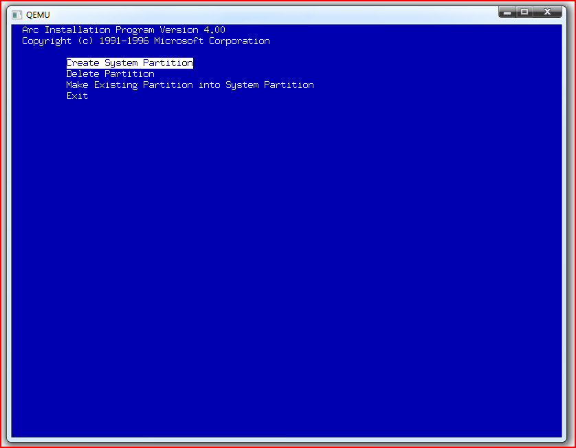

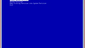

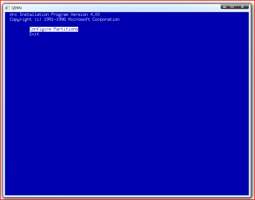

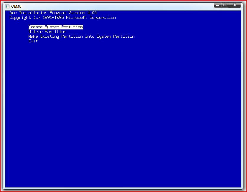

Jetzt gehen wir auf "Configure partitions":
Und erstellen eine 5MB große Partiton, mehr nicht.

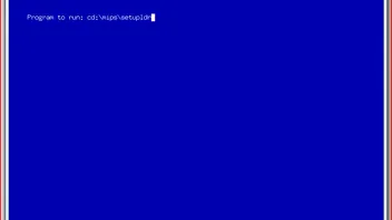

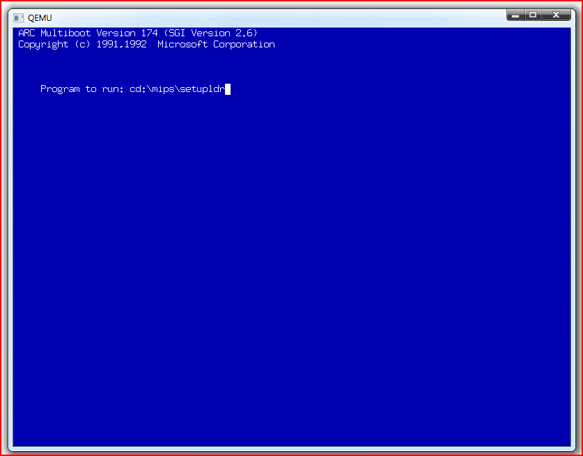

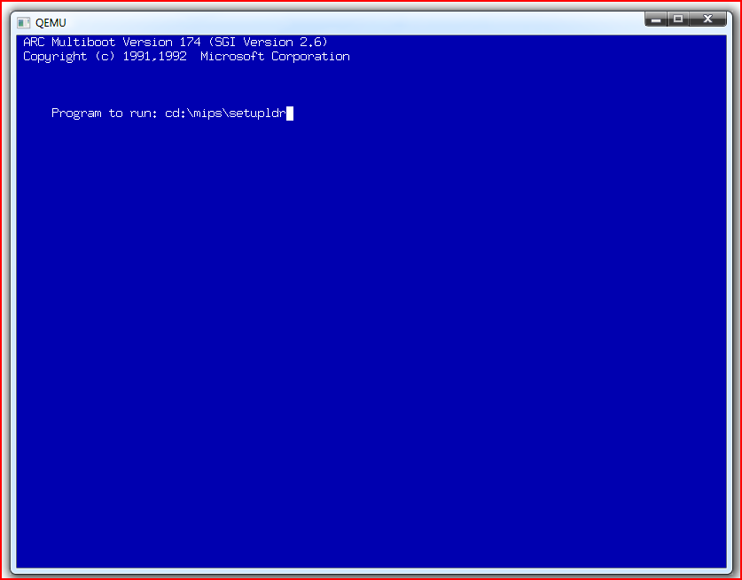

Dann gehen wir zurück, zum Startbildschirm und gehen auf "Run a program" und tippen "cd:\mips\setupldr" ein:Jetzt beginnt die Installation.
Wichtiger Tipp: Warten, das System stürtzt nicht ab, es ist nur ungeheuer langsam.

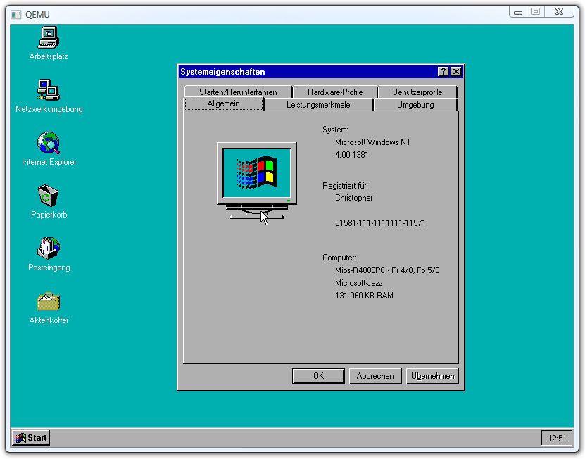

Windows NT 4.0 nicht auf der 5MB Partiton installieren, sondern auf dem unpartitionierten Rest. -

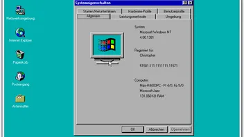

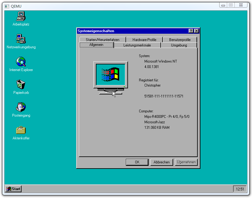

Für alle, die zu faul sind, sich selbst ein NT4 MIPS aufzusetzten habe ich ein Archiv zusammengestellt, mit fertig installiertem NT4 MIPS.
Download: http://blue-fox.bplaced.net/WHF.7z -
