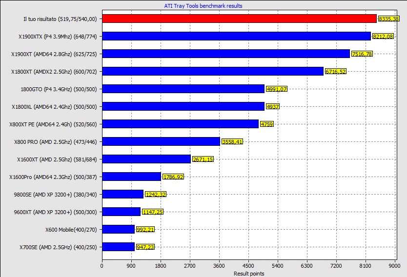

Prob gelöst mit Catalyst 8.5 agp Hotfix von der Palit ExpertVision seite, im Anhang ein Benchmark von Ati Tray Tools (CCC Shit spiel ich generell nie drauf)
