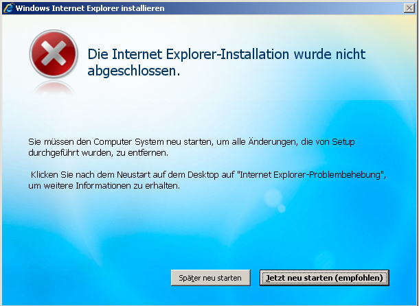

Internet Explorer Problem
  • Dann reboote doch mal und versuchs nochma :b2:
  • der aktuell herunterladbare IE 7 überprüft auch nicht mehr auf legalität.
    spontane sachen die mir einfallen: Kein .net? System SP1 und oder älter? Windows Installier nicht aktuell (<3)? irgendein windows mit nlite geliftet?
  • Hab die originale XP Home. Da war nix mit nlite. Soll ich SP3 mal draufmachen? Bin noch beim 2er geblieben.

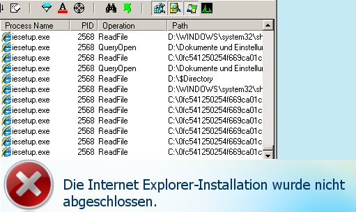

  • Mal ne längliche, aber sicher fruchtbare Idee: Process Monitor anschmeissen, dem Installer (update.exe, schätz ich mal) beim Laufen zuschauen und schauen, wo er abbricht.
    Jedenfalls... Hast du in der Vergangenheit irgendwelche selbsternannten Tuningtools benutzt?

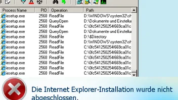

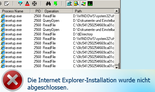

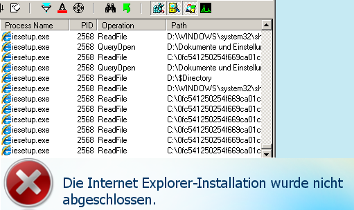

  • Mit dem procmon siehts so aus (Anhang). Ich glaub ich weiß warum es nich funzt, meine Systemplatte ist D: und nicht C:. Man sieht das auch im Procmon, dass das Setup plötzlich irgendwas aufm C: machen will. Auf C: hab ich nur Dateien.
