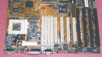

  • ...mir ist gerade beim "Wiederlesen" des Auktionstextes zu meinem Board (sh. unten) aufgefallen, dass dort steht, dass dieses ein AT Netzteil benötigt... was soll dass nun wieder?
    Zumindest im Manual wird ein ATX Power-Supply erwähnt - wobei hier ein Hinweis steht, dass der 5Volt Bypass-Anschluss (5VBS) mindestens 10mA bereitstellen muss - weiß aber nicht ob das was mit AT/ATX Netzteil zu tun hat...
    Hab den Verkäufer schon angemailt. Hat evtl. jemand das gleiche Board und einen Tip hierzu?
    Board: ASUS P/I-XP55T2P4 Rev:3.00
    CPU max: Intel Pentium 233 MHz
    Chipsatz: Intel 430HX
    Cache Memory: 512 KB
    FSB: 66/60/55/50 MHz
    Steckplätze: 4x PCI/ 4x ISA / 4x EDORam
    Abmessung: 305mm x 212mm
    Board benötigt AT Netzteil !!
  • Najah, es gibt anscheinend eine AT und eine ATX Variante die Rev 3.00 sollte eig. ATX sein. Vielleicht kannst du den Verkäufer fragen ob er ein foto/nen scan von der platine machen kann...
  • ...aha - Verkäufer meldet sich gerade mit der Info, dass dieses Board in zwei Versionen produziert wurde - für AT bzw. ATX Netzteile... handelt sich also um die Variante AT.

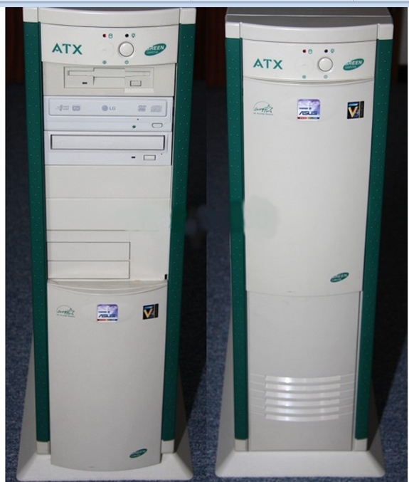

    Für den Einbau brauche ich wohl trotzdem das ATX Gehäuse - passen die AT Netzteile denn so ohne weiteres in die ATX Gehäuse?
    michi - hi - zu spät gesehen... - Foto der Platine ist weiter oben (glaub S.1) - thx!
  • die AT Variante benötigt ein AT Gehäuse.
    AT Netzteile werden am Eingang geschalten (die 230V liegen also am vorderen Ein/Aus Schalter an), bei ATX geht nurmehr ein 5V Taster an die Vorderseite (das Motherbord schaltet das Netzteil). Du musst also bei nem AT Bord&Netzteil in nem ATX Gehäuse schaun ob der Schalter an der Front das unterstützt!
    Ausserdem brauchst du noch ne ATX Blende mit dem loch für den Keybord connector...
  • ...wowww - warum einfach wenn´s auch kompliziert geht :traurig: hab ich das Board wohl etwas voreilig gekauft... na ja - mache ma ma das Beste drauß - wollte ja schließlich "Basteln" :fresse:
    Also habe ein AT Gehäuse mit nem Gigabyte 586ATV Board drin und bekomme in kürze obiges ATX Gehäuse. Mal schaun wo das Board dann am besten und mit dem geringsten Aufwand reinpasst - wobei, das große Gehäuse wär schon schön...
  • Oha, sorry, es dürfte neben der rein AT, und der rein ATX Version auch eine Version mit ATX Format und AT Netzteil geben :D
    Okay dann stimmt das was ich oben geschrieben hab nicht und du brauchst ein ATX Gehäuse mit AT Netzteil. Also entweder ein ATX NT auf AT umlöten (da muss man sich was wegen dem Schalter überlegen) oder AT Netzteil verwenden (da muss halt vorne der Schalter das unterstützen)

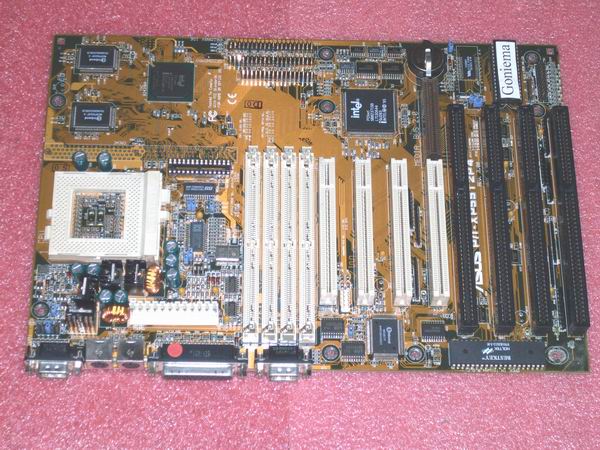

  • ...tja - werde ich wohl warten müssen bis es da ist... und dann schaun mer mal. Gibts denn generell eine Möglichkeit am Board selbst zu erkennen welches Netzteil benötigt wird (z.B. anhand der Stecker, Beschriftungen, oder Ähnliches)?
  • Ja. Der zweireihige Stecker ist ATX, der wo nur eine Pin-Reihe hat und in der Nähe des Keyboard-Steckers (meistens) ist ist AT
  • Zitat von Calavera
    Wenn das Bild oben stimmt ist es AT...
  • Evtl. ist es ja ein OEM Board für irgendein PC-Bauer, der noch ein paar AT-Gehäuse loswerden wollte.
    Soll ja häufiger vorkommen, dass PC-Bauer trotz teilweise gleicher Boardbezeichnung andere Mainboards bekommen.
    Ganz extrem was das mal bei einem Gigabyte-Board für Medion. Laut Boardbezeichnung war es für Sockel A/AMD. Aber es war ein Sockel 478/Pentium . Sehr irritirend das ganze.
