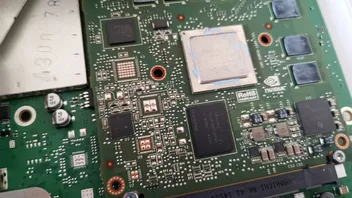

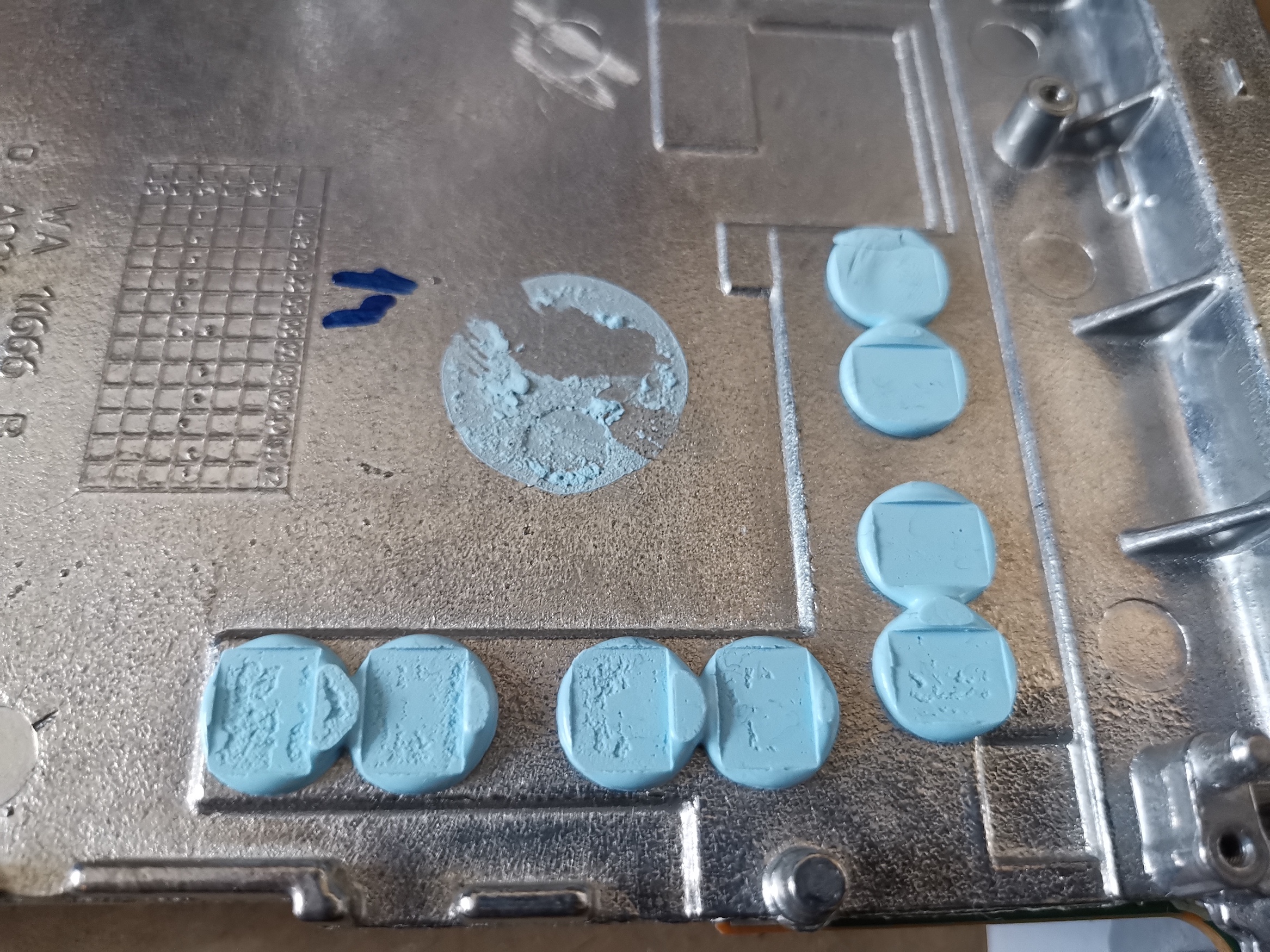

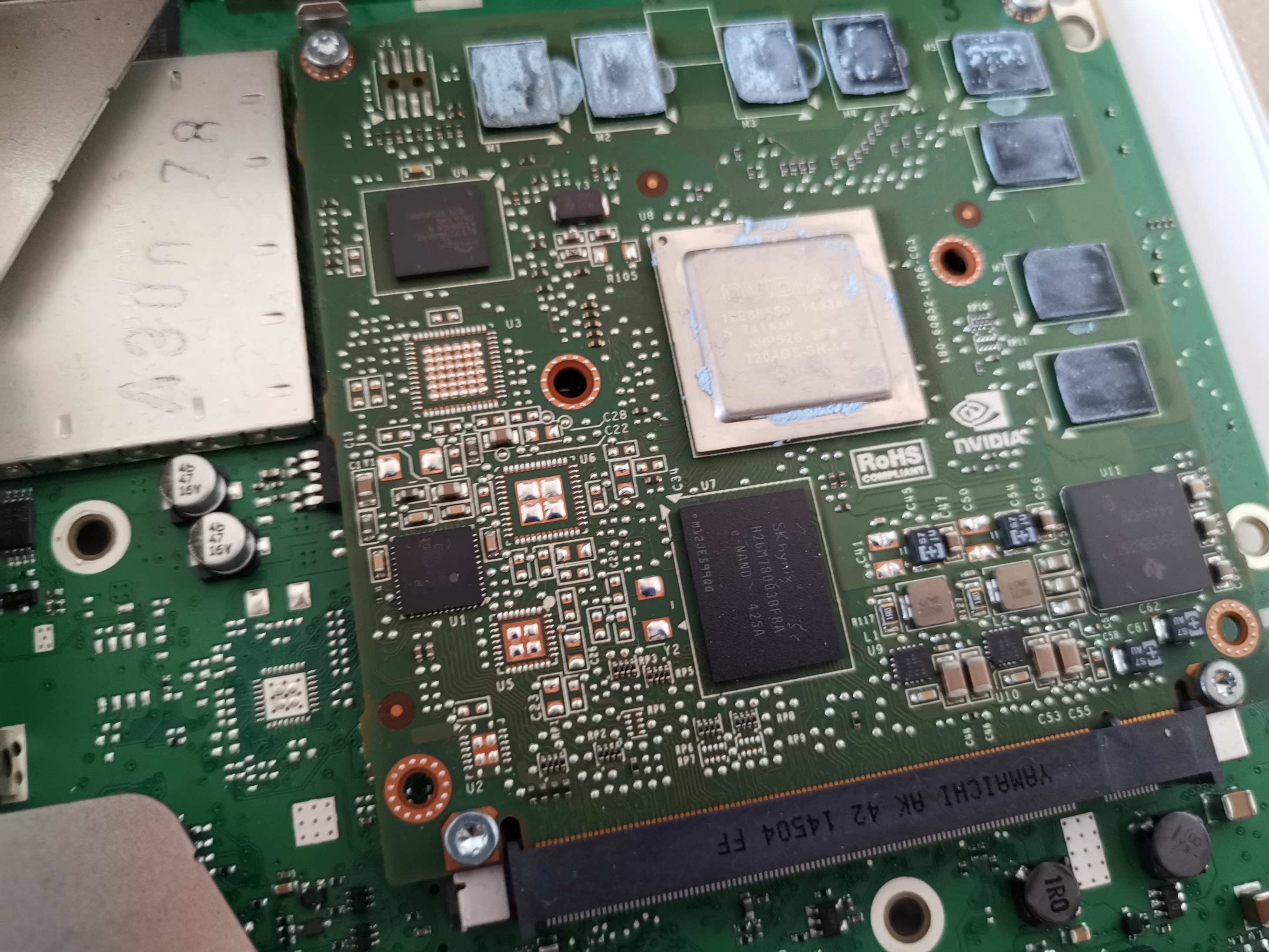

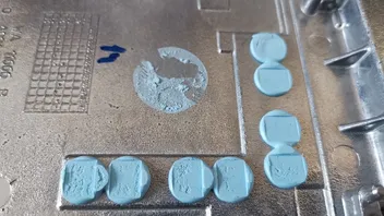

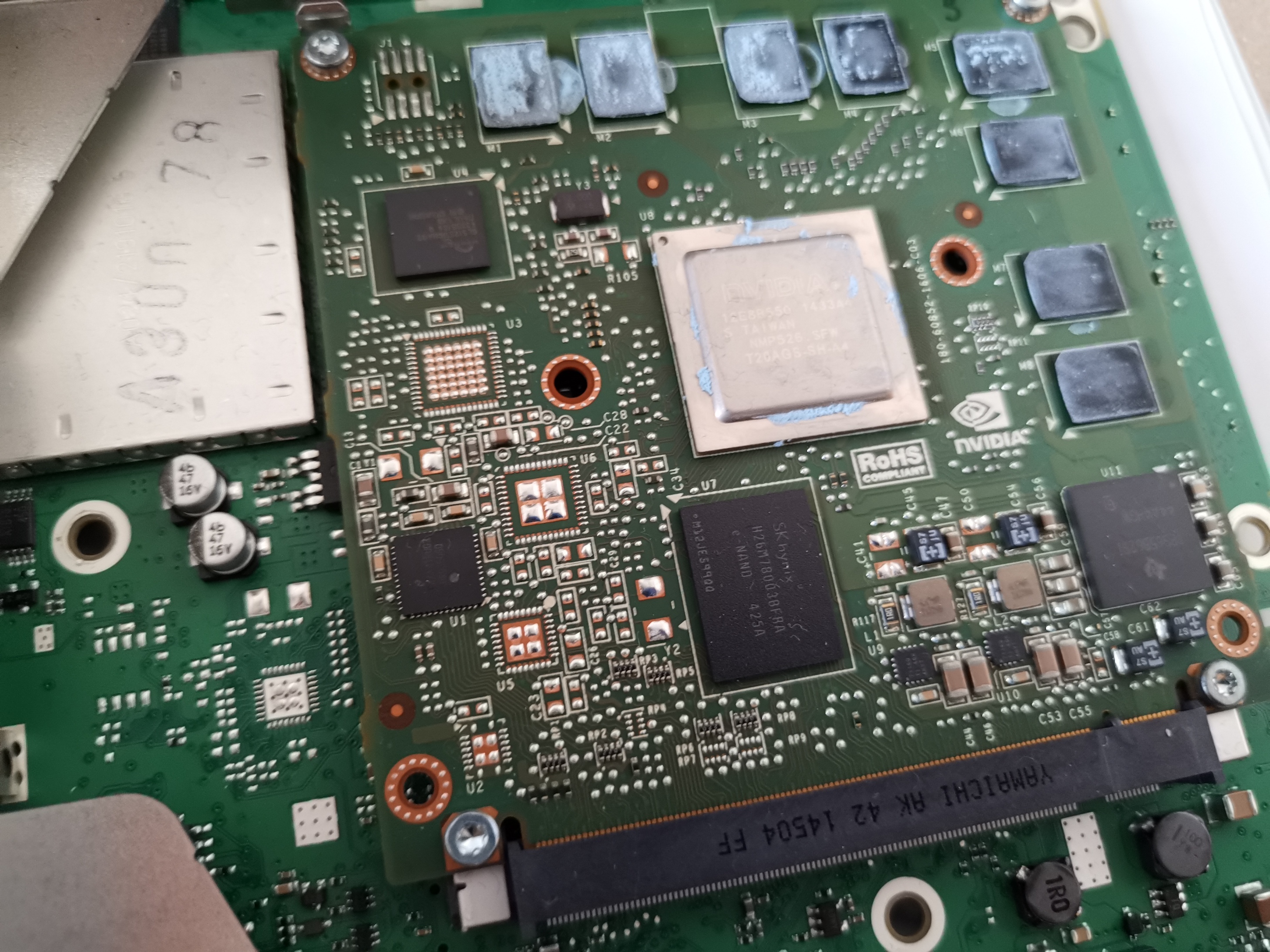

Hi,
ich habe hier ein Steuergerät aus dem Automotive Bereich, wo ich einen Lüfter tauschen will, der Geräusche macht.
Ansich kein Problem, hat sogar einen normalen 3 PIN Stecker.

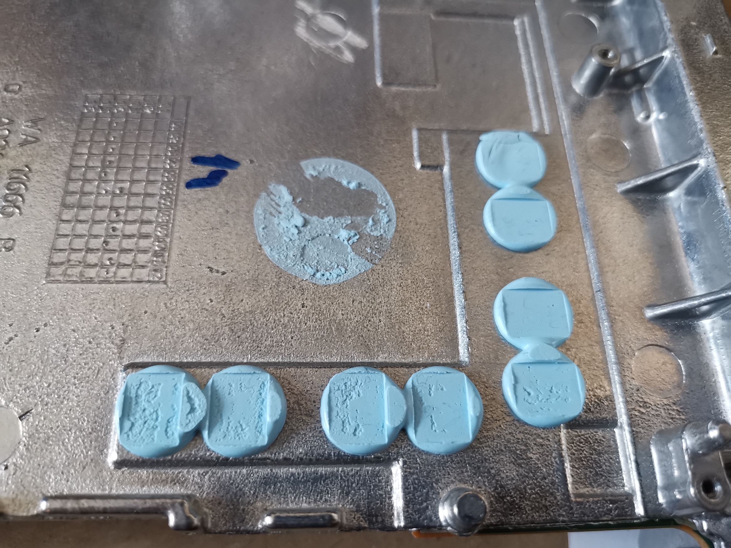

Das Problem ist, scheinbar werden die Chips auf dem Board durch das Gehäuse gekühlt und dazwischen sind ca. 5-7mm Platz in dem sich eine Art Knetmasse befindet, die wohl Wärmeleitpaste ersetzen soll.

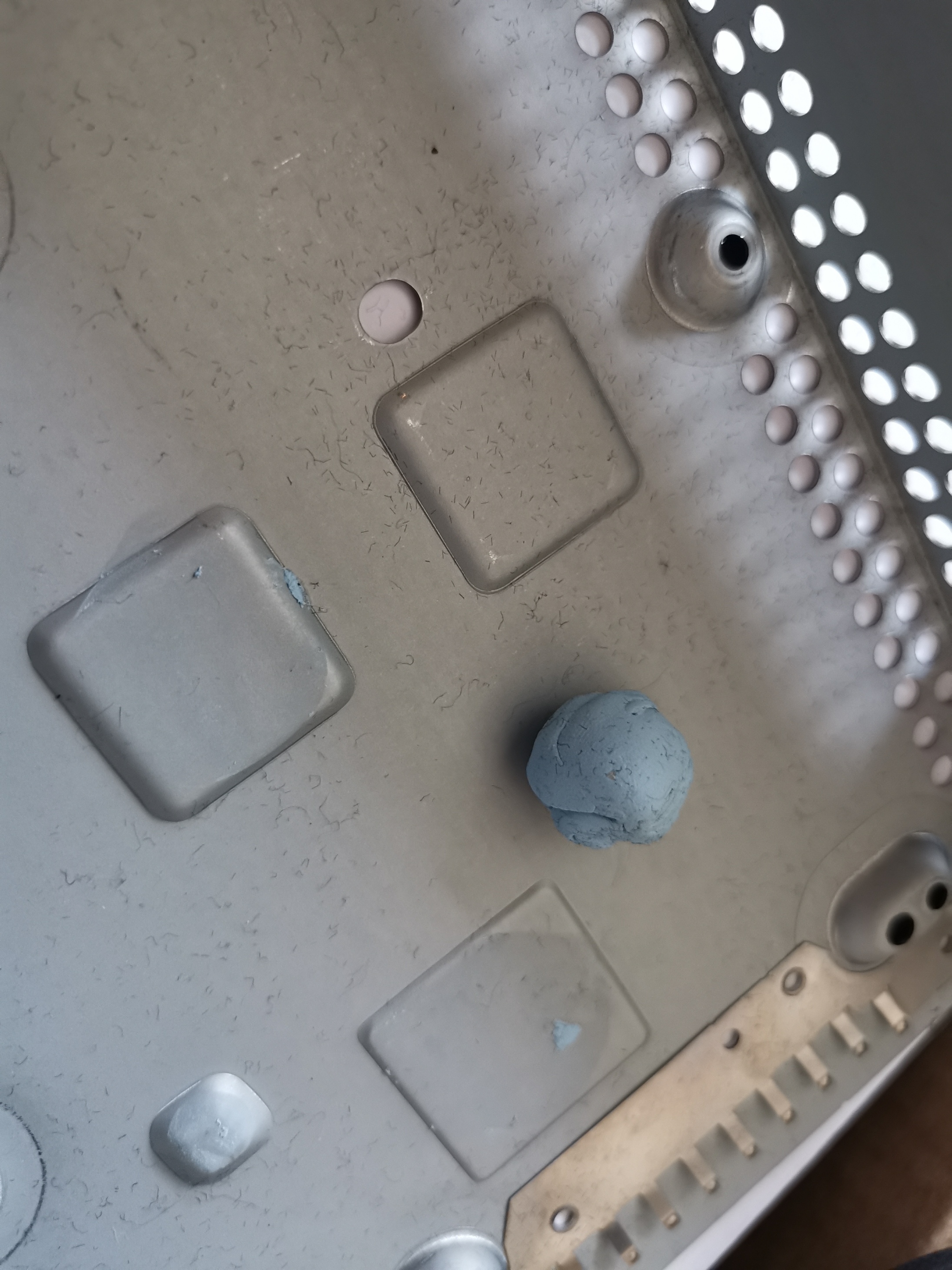

Das Zeug ist blau und fühlt sich an wie Knete.
Würde die bei der Gelegenheit gerne erneuern, die Frage ist aber, wo bekommt man sowas?
Normale Wärmeleitpaste kann ich natürlich nicht nehmen, da der Abstand zwischen Kühlkörper/Gehäuse viel zu groß ist.

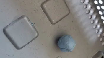

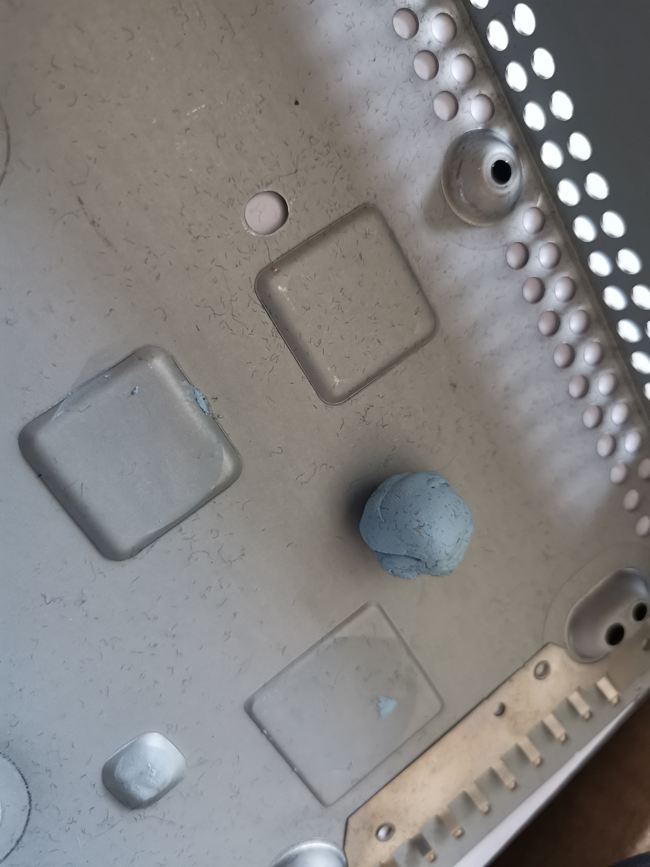

Stellt sich die Frage: Warum ersetzen? WLP mit lustiger Viskosität haben generell weniger das Problem mit »Austrocknen«.
Ich würd bei dem Bild von der sehr elastischen Masse das fast weiterverwenden…
Sofern es das bröseln anfängt kann mans ersetzen.
