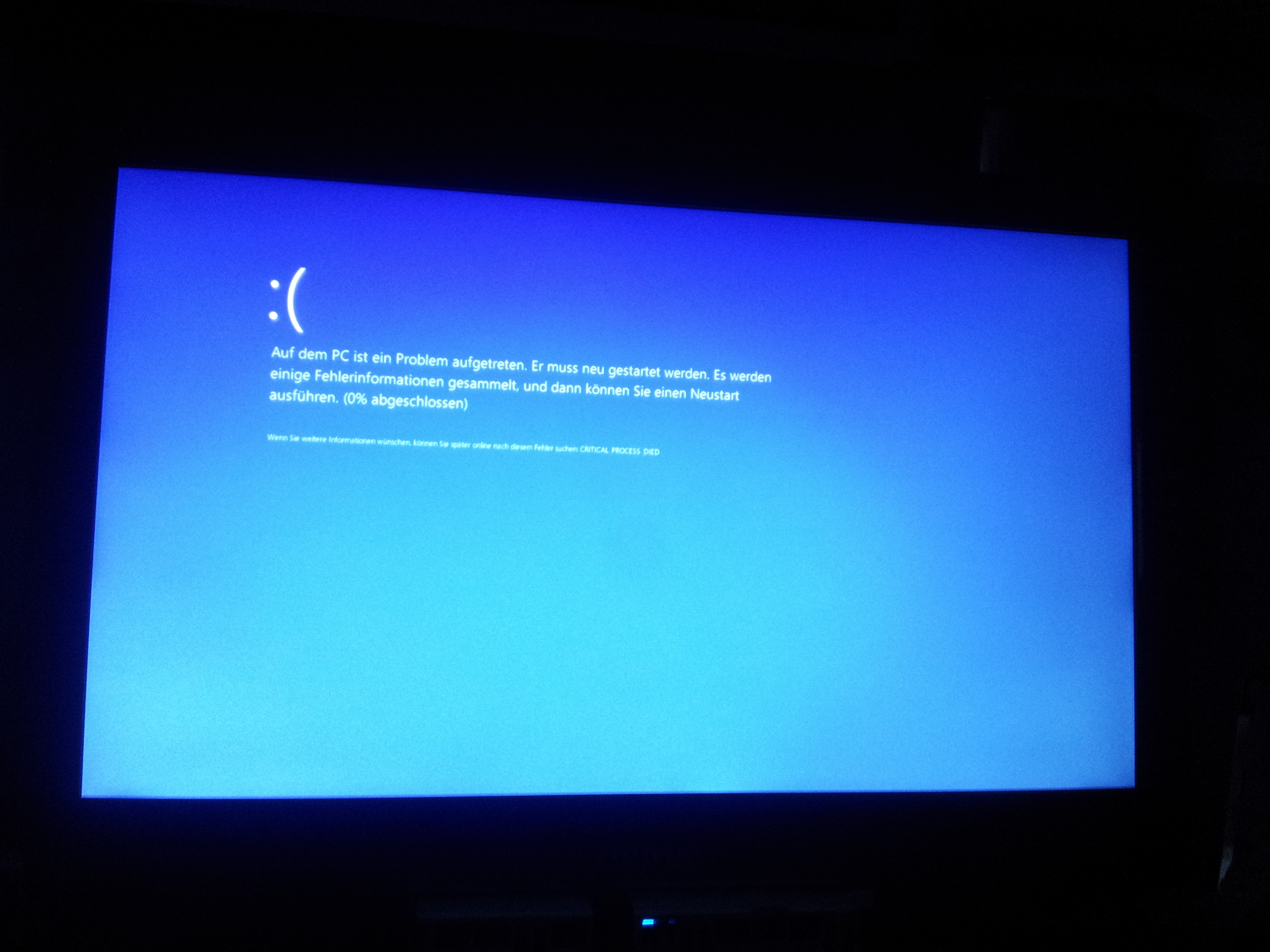

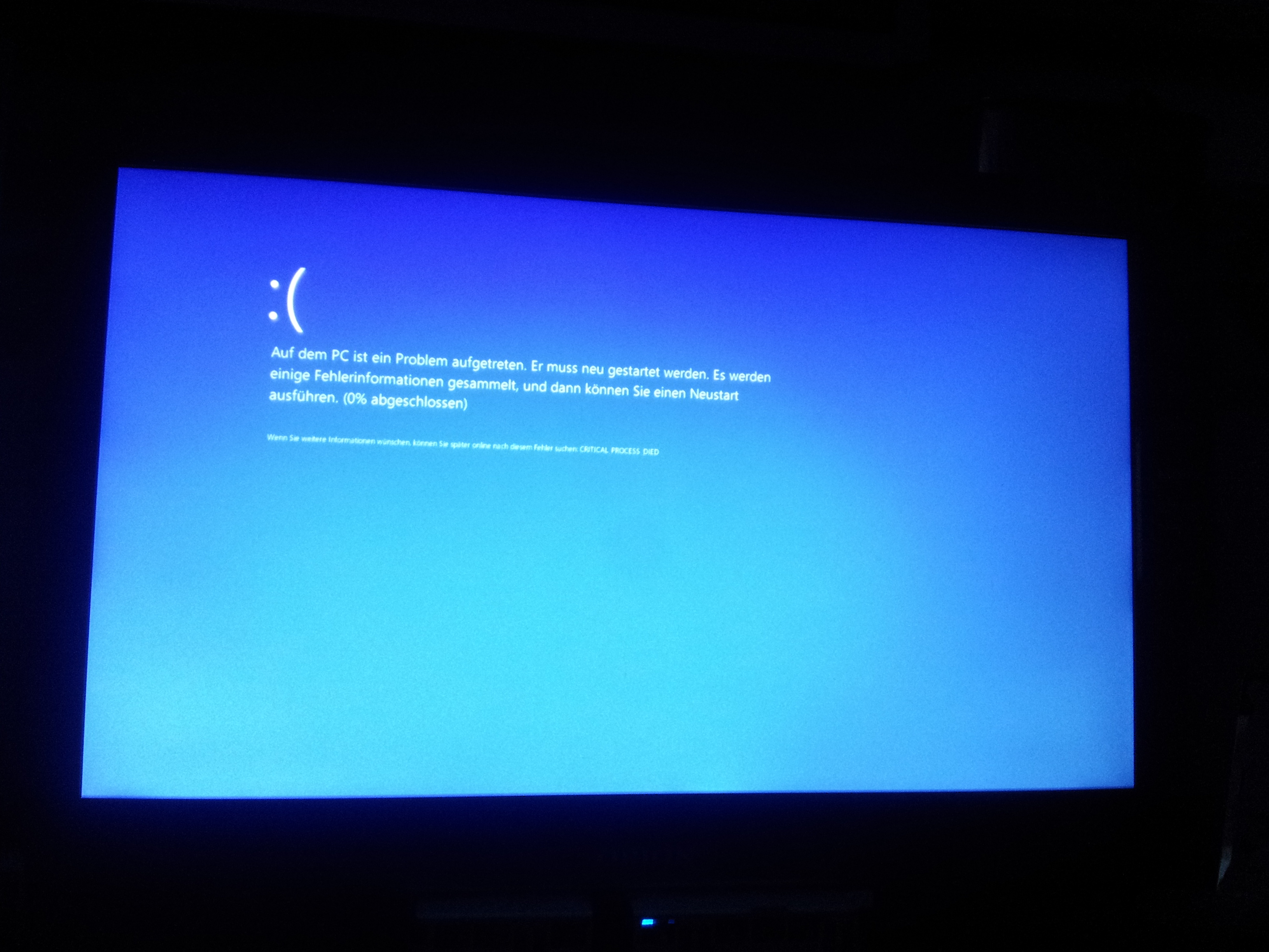

Board gewechselt, Netzteil gewechselt... Jetz wirds schon langsam verdaechtig ![]()
Beim Netzteil waren die Elkos aufgequollen, aber das Netzteil ist nicht abgeraucht oder explodiert oder sonstwas? Kann sonst naemlich auch sein, dass dadurch andere Komponenten ebenfalls angeknackst wurden.
Wenn das Mainboard auch schon neu is, was is dann mit RAM und Grafikkarte? Probier mal nen paar Tage lang ne Minimalbestueckung nur mit Board+CPU+RAM, Festplatte/SSD und GraKa. Leg auch mal RAM zum tauschen bereit, sofern vorhanden. Memtest auch mal laufen lassen. Nu wirds mit der Fehlersuche erst richtig lustig...
habe ich alles, ram ist fehlerfrei und Grafikkarte ist es auch nicht

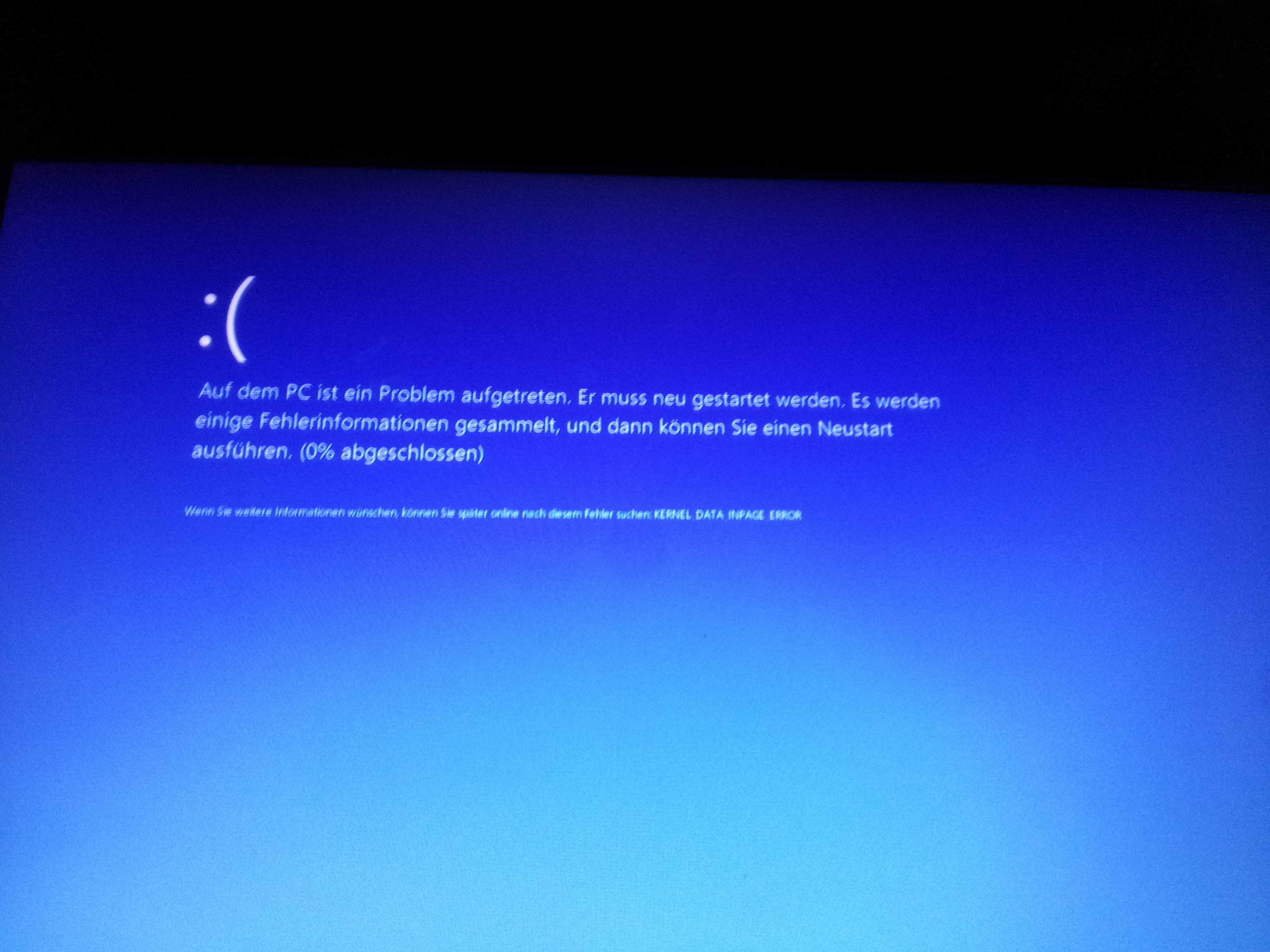

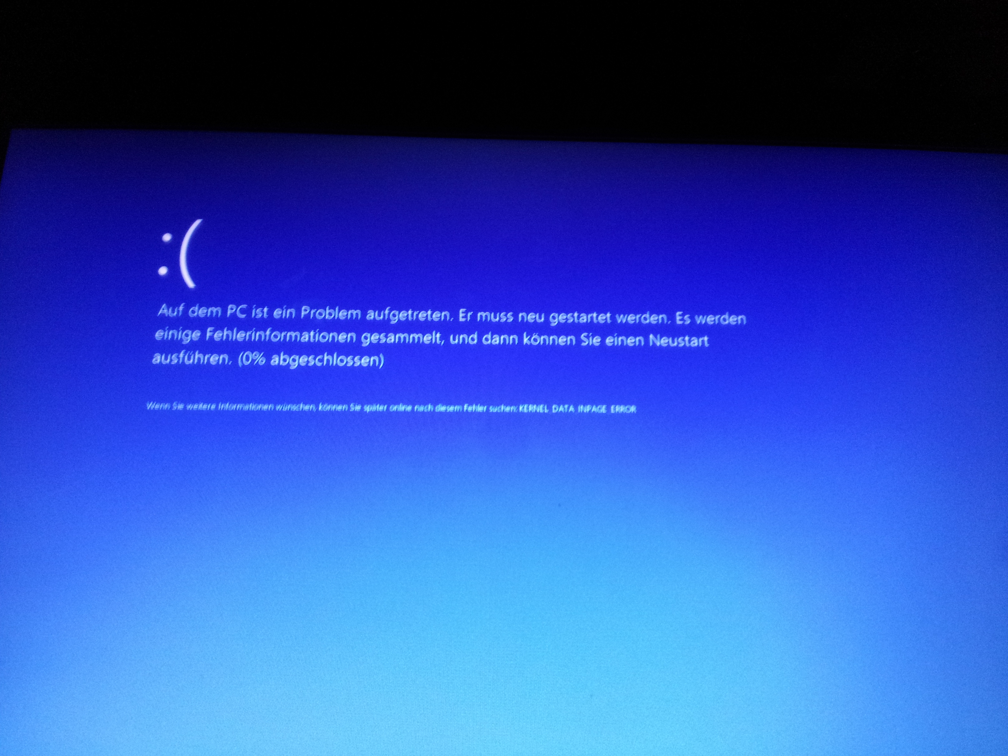

ich habe eben gerade wieder nen Bluescreen bekommen, diesmal mit was anderem (im anhang
http://www.pcwelt.de/forum/showthre…TA-INPAGE-ERROR
Das hab ich grad zu "KERNEL DATA INPAGE ERROR" gefunden, allerdings in Verbindung mit Windows 7. Du verwendest ja ne SSD, hast noch ne "normale" Festplatte da? Mit den SSDs gibts augenscheinlich mehr Probleme als das die nen Vorteil durch ihren hoeheren Speed bringen wuerden...
