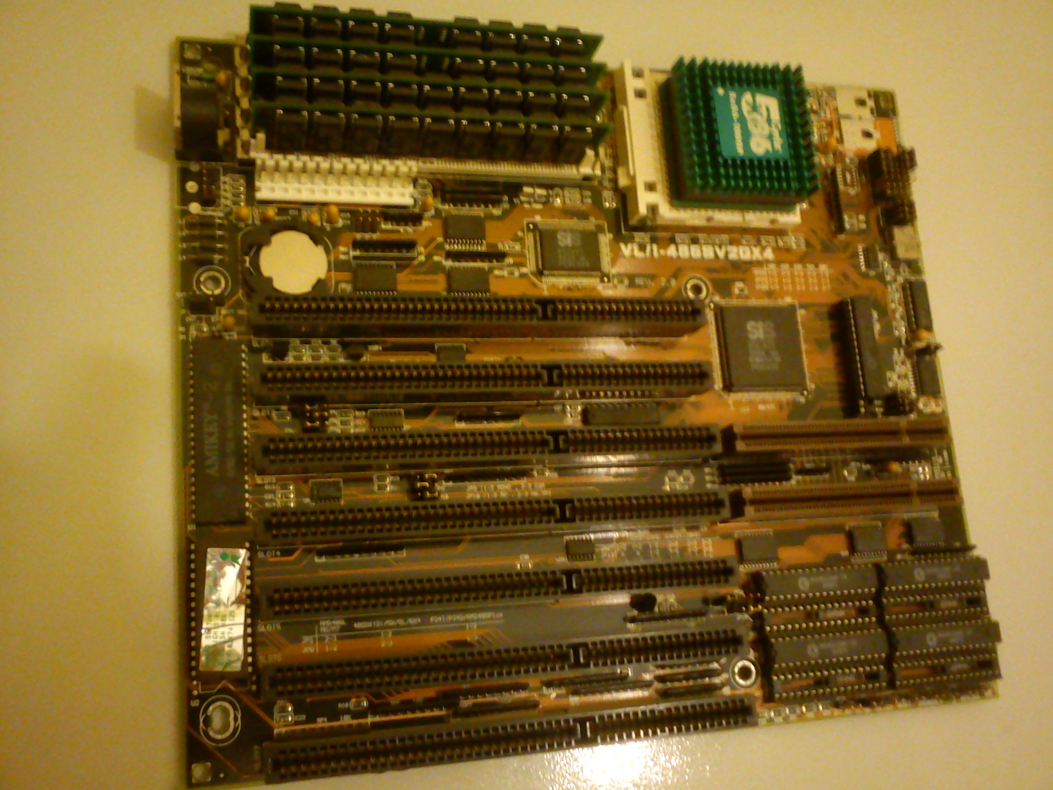

Mainboard VL/I486SV2GX4
Guggst du hier: http://th99.bl4ckb0x.de/m/A-B/31793.htm oder hier: http://th99.bl4ckb0x.de/m/U-Z/31793.htm
Ist ein ASUS-Board.
Stimmen leider nicht mit meinem überein.
Deine Revision ist wohl neuer oder älter. Aber im Prnzip sollten die meisten Jumper trotzdem gleich sein.
Deine Revision ist wohl neuer oder älter. Aber im Prnzip sollten die meisten Jumper trotzdem gleich sein.Du hast die Non-VL-Version verlinkt
Es gibt aber auch die Version mit VL-Bus in der th99. (Siehe Beitrag #3) -
Guggst du hier: http://th99.bl4ckb0x.de/m/A-B/31793.htm oder hier: http://th99.bl4ckb0x.de/m/U-Z/31793.htmIst ein ASUS-Board.
Woow das ging ja verdammt schnell, wie haste das so schnell gefunden?
Danke dir.
Werde mir diese Daten kleich mal in meinen FTP hauen.
Die Total Hardware ist für sowas eigentlich immer mein erster Anlaufpunkt (und für Alpha scheinbar auch - immerhin liegts ja auch auf seinem Server). Die haben Vieles. Stimmt zwar vom Layout her bei Weitem nicht immer und es ist auch bei Weitem nicht Alles dabei, aber es findet sich doch Vieles. Nur bei ganz Altem Krams isses schlecht.
Es gibt aber auch die Version mit VL-Bus in der th99. (Siehe Beitrag #3)Ach Mist
Danke!
Wird die seite Total Hardware noch mit neuen Daten versorgt?
Wird die seite Total Hardware noch mit neuen Daten versorgt?Wie du an der 99 hinten erkennen wirst, ist der Stand von ca. 1999. Also: Nein.
Ich denke, Sockel 7 und 8 sind noch recht vollständig vorhanden. Bei Super Sockel 7 wirds schon dünn, bei Slot 1 und Sockel 370 erst recht. Da sind nur die ersten mit dabei.
Okay, dan zeihe ich mir die ganze seite runter. xD
Aber wehe du ziehst Seite für Seite. Dann erschlag ich dich
Ziehe dir das *.rar auf der Startseite, welches verlinkt ist.
Okay, dan zeihe ich mir die ganze seite runter. xDBrauchst nur den Link ziemlich weit oben nehmen, da ist alles dabei:
Quote -
So hab.
Deine Revision ist wohl neuer oder älter. Aber im Prnzip sollten die meisten Jumper trotzdem gleich sein.Gerade gesehen das es REV. 2.0 ist.
Das verwird gerade etwas beim Konfigurieren mit vorhanden Infos.
Schade, die infos nützen nichts.
Ich denke man muss nach der REV: 2.0 suchen.
Die bisherigen versuche waren ohne erfolg, mit dem gefühl von Russisch Roulett.
Oben neben dem CPU ist eine größere ansammlung an Jumper plätzen(JP16-25)
An anderer stelle fehlen diese, und es gibt kleine unstimmigkeiten mit den infos von Total Harsware.
Habe schon etwas angst das es beim rum probieren was kaputt geht. -
Einige Jumper sind auch auf der Leiterplatte beschrieben. Hast du das auch beachtet? Eimal haste rechts unterhalb des CPU-Sockels 'ne kleine Tabelle, dann zwischen dem 3. und 4., 4. und 5. und zwischen dem 5. und 6. ISA-Slot von oben. Diese Jumper beschreiben in der Regel schon recht viel (zumeist Spannung, Systemtakt und sowas).
Auf dem Board beschrieben sind nur Mainboard Takt, CPU (Cyrix/Intel), CPU Model (AMD486L, 486DX, P24T), Monitor Bild erzeugung (Mono, CGA,RC,HW_SMI), VLB Takt und die Config für den Cache, mehr steht nicht aufn Board.
Was willst du denn noch mehr wissen? Ist doch für 99% der Anwendungen alles, was man wissen will. Die meisten Boards dieser Ära haben merklich weniger drauf stehen.
