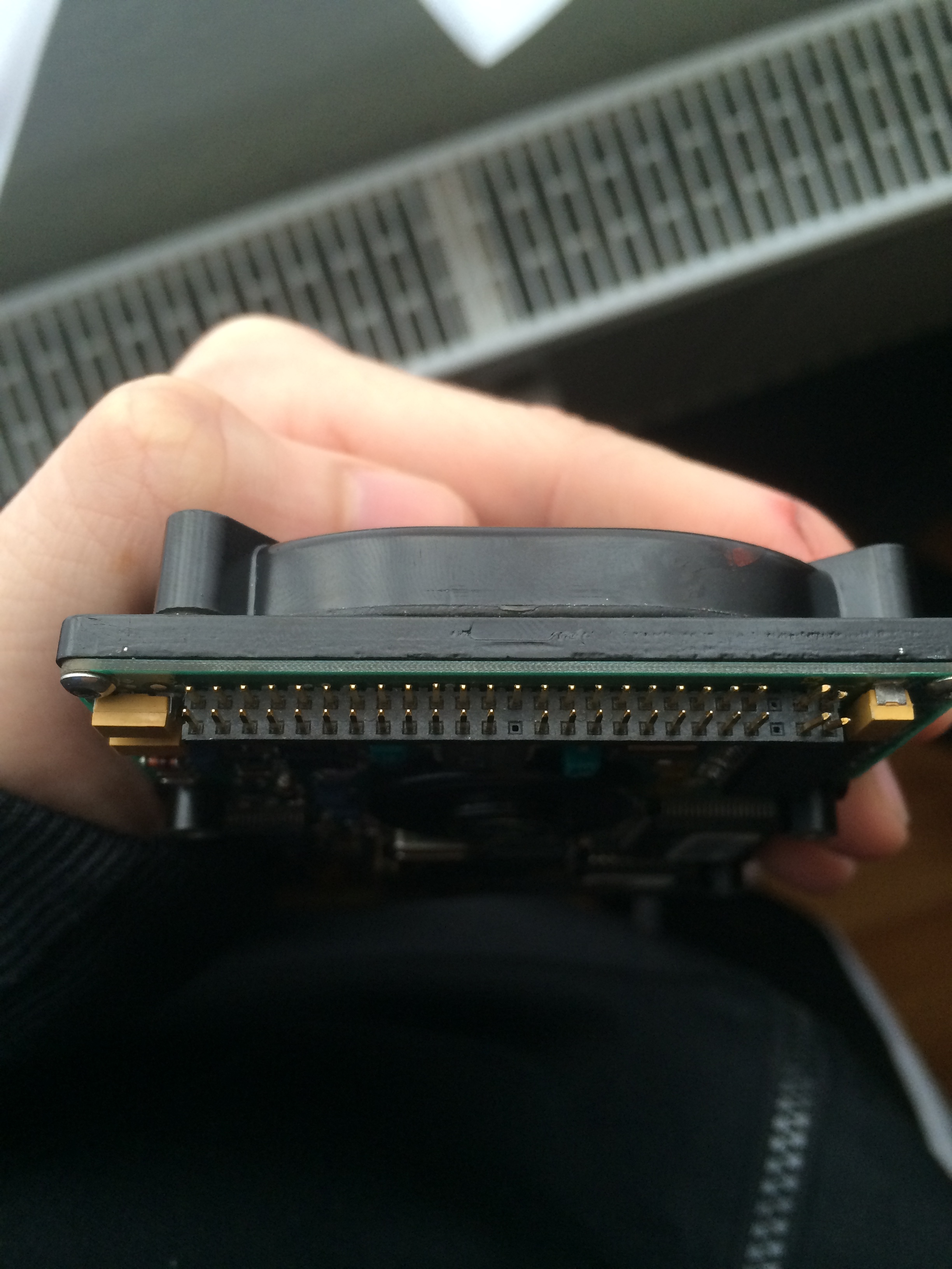

    Leider ist die Festplatte total hinüber und da es schwer sein dürfte dafür noch ersatz zu finden dachte ich mir das ich eventuell einen CF-Adapter in das Toshiba einbauen könnte.
    Gibt es da irgendwelche Sachen auf die ich speziell Acht geben muss?
    Ebenfalls stell ich mir die Frage was das Notebook maximal an Speicher verkraftet. Google konnte mir nicht wirklich weiterhelfen.

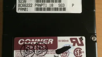

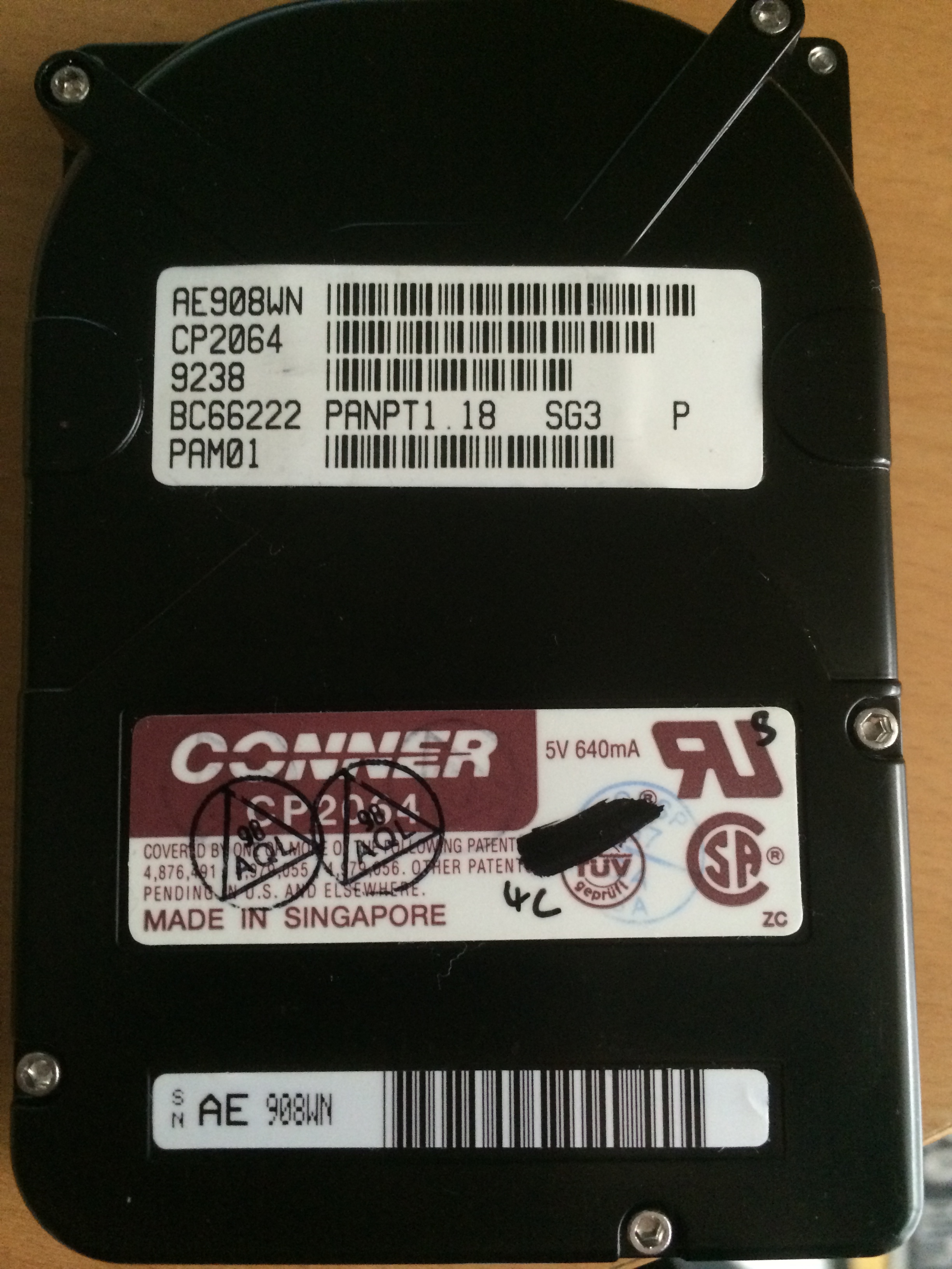

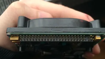

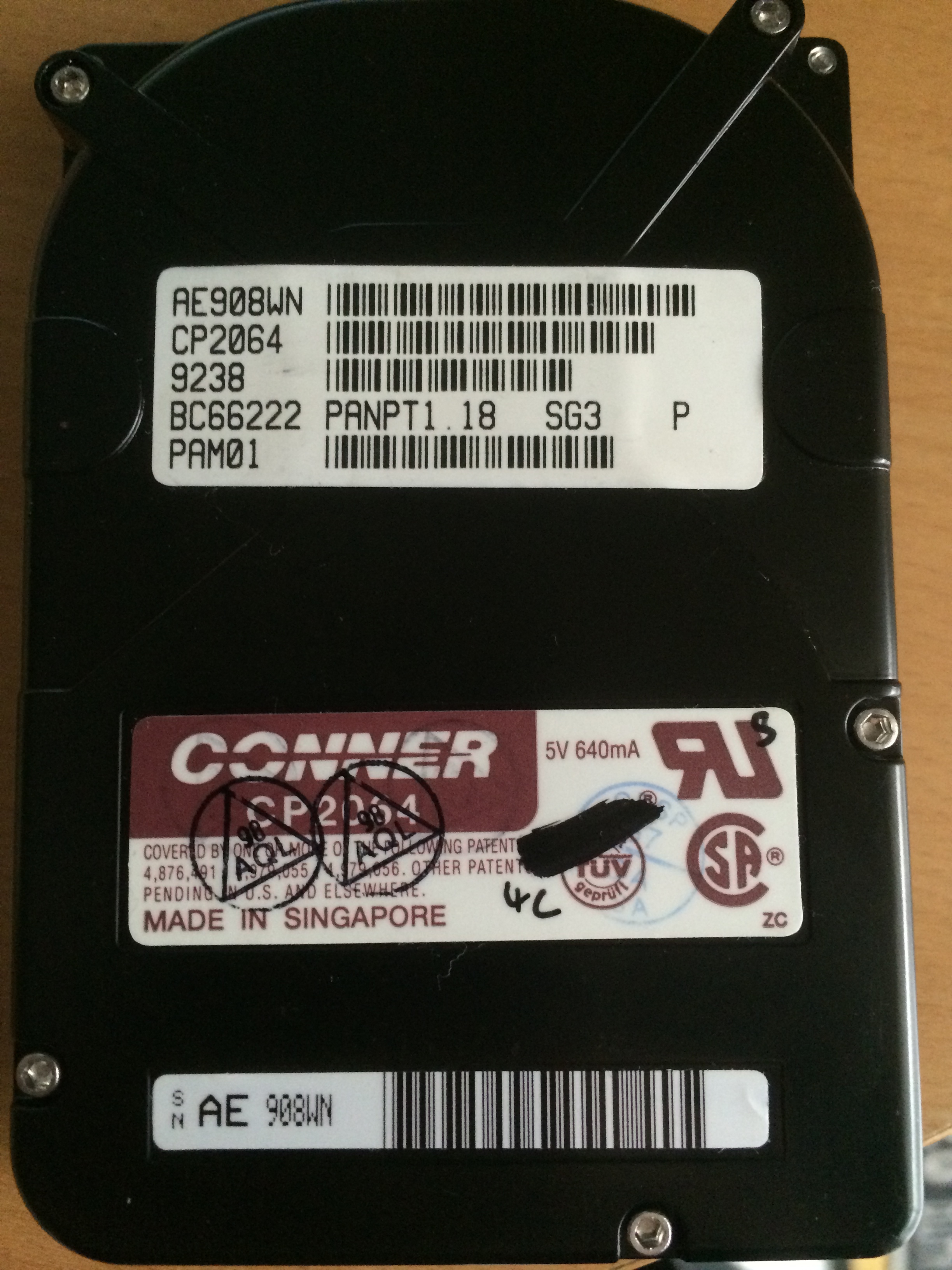

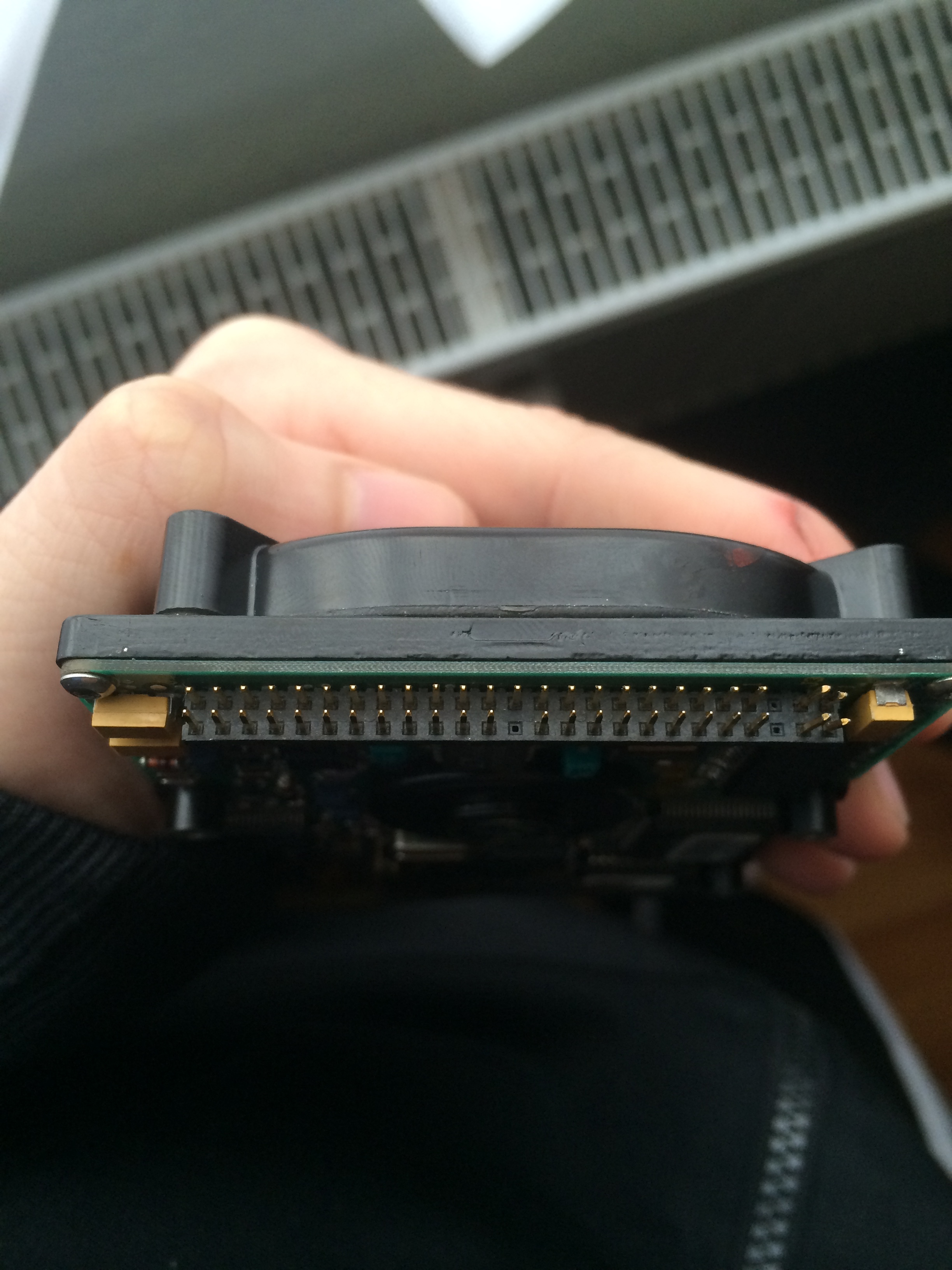

    Was mir ebenfalls Kopfzerbrechen bereitet ist das die Festplatte scheinbar keine Normale 44 pin IDE Festplatte ist sondern eine 47 Pin IDE Festplatte. Konnte darüber allerdings nicht wirklich viele Informationen im Netz finden.
    Ich packe von der Festplatte ebenfalls 2 Bilder in die Anlagen.

  • Wenn du Glück hast sind die letzten 4 Kontakte nur für Jumper relevant, also Master/slave oder irgendne Anlaufverzögerung. Bei den meisten 44ern ist neben dem Kabelanschluss so eine Art Block, manche Platten haben aber auch auf der Platine selbst minijumper. Das Anschlussfeld ist auch nicht genormt.
    Wenn das Pinout das richtige Raster hat, dann kannst du mit einer anderen IDE Platte tauschen. Du musst aber schauen, ob das BIOS nen Usertyp hat und du eigene Platten bis vermutlich 511 MB eintragen kannst, oder du spezielle Typen suchen musst.
    Die Adapter auf Compact Flash sind bei solch alten Kisten kein Problem. CF ist an sich IDE, die Technik auf den Adapter Simpel. Die günstigen Adapter unterstützen mangels Controller kein DMA, also alle Zugriffe müssen über die CPU. Bei so alten Kisten ist aber eh kein DMA unterwegs. Die Geschwindigkeit ist auch so meist höher als gleichalte Festplattenlaufwerke, aber weit weit weg von SSD.
