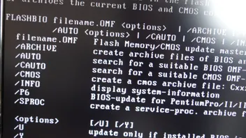

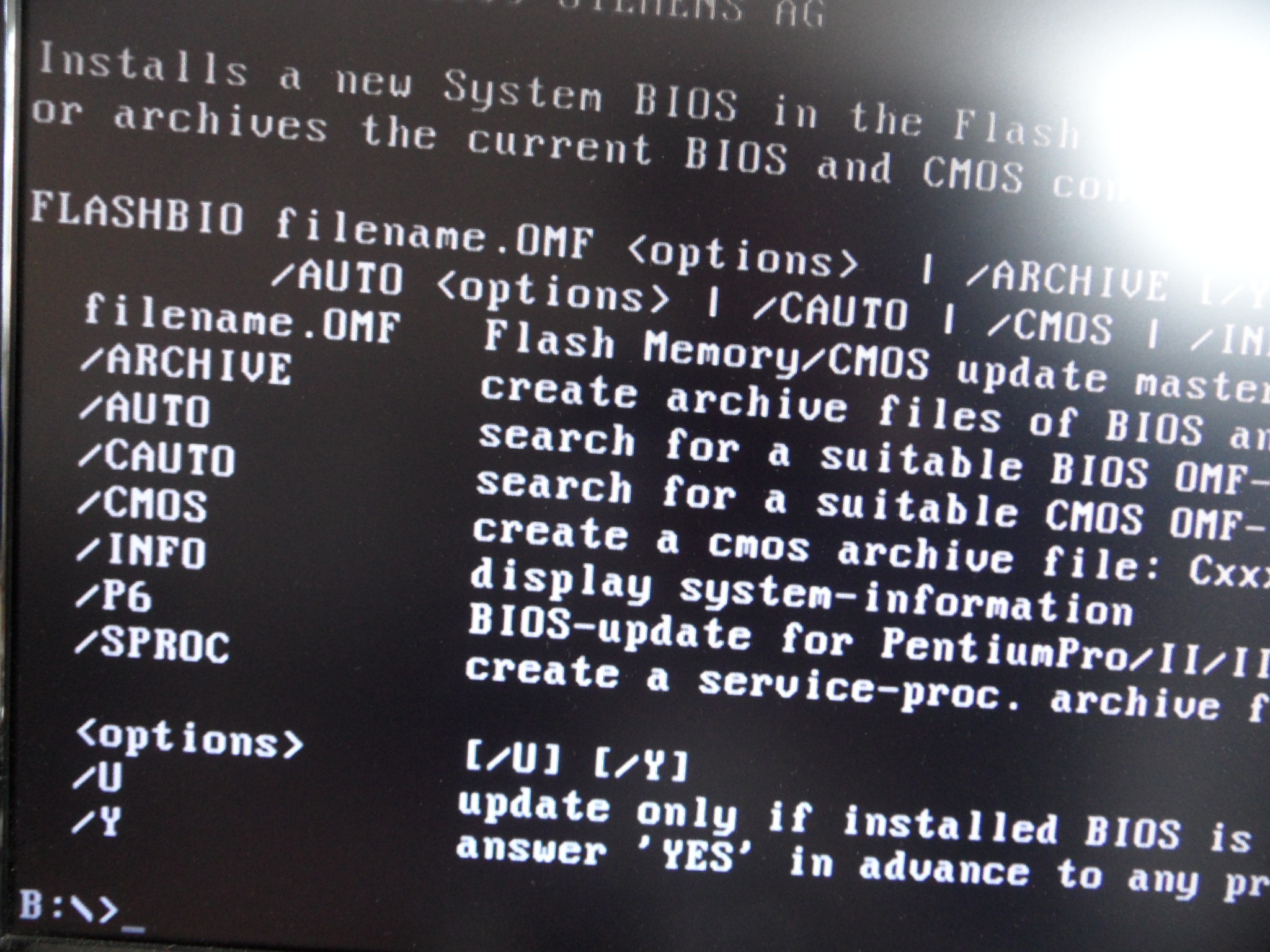

  • Was ist denn noch auf der Diskette drauf? Kannst du ggf. mal posten, was er nach "DIR" anzeigt? Die BIOS-Flash-Datei hat ja einen Namen.
  • Dir ist bewusst das du Dateiname.bin durch die Flashdatei auf der Diskette ersetzen musst?
    Einfach den Befehl darein hacken bringt da nichts.. DOS will schon wissen was du möchtest. Und /U bringt nur dann was, wenn du dem Flashtool auch sagst welche Datei er zum Flashen nehmen soll.
    Als Beispiel mal:
    uniflash.exe cubx011.rom -F
    uniflash ist das Programm
    cubx011.rom das BIOS das du einspielen möchtest
    -F heißt force, also erzwingen.
    Aber wie Xaar und Arnulf schon sagten, lass es lieber! Wenn du jetzt nicht weißt was du da tust und nachher eine generische Datei ins BIOS kloppst, was gar kein BIOS-Code enthält, haste einen ordentlichen Briefbeschwerer, das hat nichts mit Stromausfall oder sonstigen zu tun, sondern liegt am dem Nutzer der vor dem Bildschirm ist! Ich würde mich im Zweifelsfall erstmal mit den Flashtools vertraut machen und dem DOS-System.

  • ich nehme mal an das ist dann die .OMF?!
    was soll das dann mit dem update also /U?
    Da steht doch: Update nur wenn dein BIOS aktueller ist als das bereits installierte.
    Das ist eine einfache Zusatzoption um zu verhindern das DU ein altes BIOS Flasht, mehr hat es damit nicht aufsich.

  • /U ist einfach eine Überprüfung um dir die Arbeit zu erleichtern, falls du NICHT weisst, ob das aktuelle BIOS neuer ist. Du kannst es setzen, musst es aber nicht. Geb einfach Xaar sein Befehl ein, das ist definitiv richtig.
    Nur ist ein gewisser Grundsatz an Englisch nicht verkehrt um sowas durchzuführen, wenn du dir die beschreibung von /U durchliest, hätte alles klar sein müssen. Stell dir vor, beim Flachvorgang kommt gleich ein Fehler und du drückst irgendwas, das geht nach hinten los!
    Und "sagt mir jetzt was ich", ist genau das, wo ich ein sehr böser Moderator werde, weil wir dir seit gefühlten 20 Posts versuchen dir zu erklären, das U völlig uninterressant ist! Wir helfen dir wo es geht, aber du machst mehr das was du gerade denkst, entweder du hörst auf uns komplett oder lässt es sein, anders kann man sonst nicht helfen.

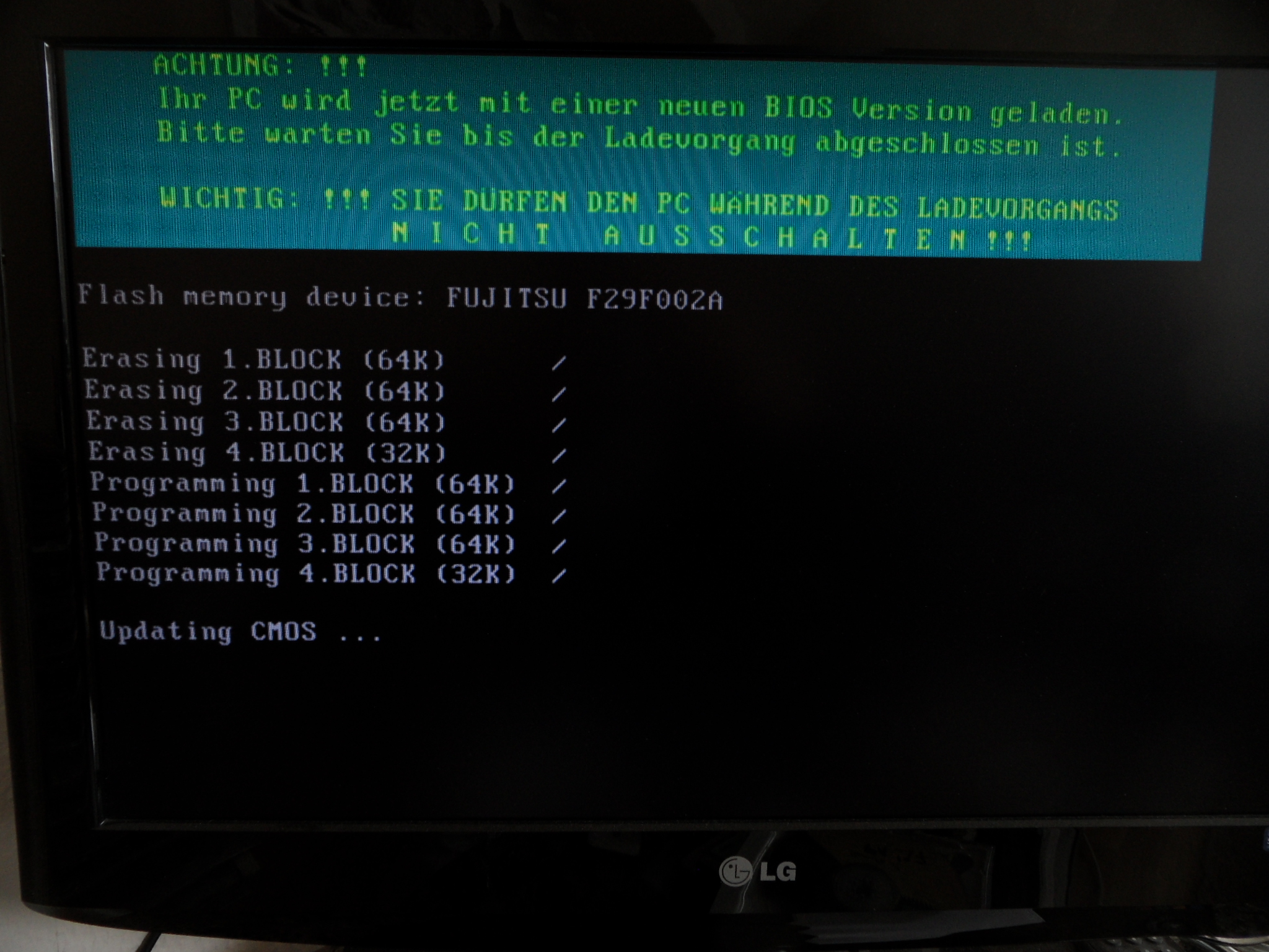

  • wenn ich den Xaar seinen befehl eingebe kommt start reprogramming the flash memory (y/n) drück ich natürlich y
    dann kommt als nächste meldung ERROR 'D981_000.OMF - Open failed on file
    also kurz gesagt datei kann nicht gelesen werden aus irgend einem grund?!
  • Also in dem Befehl, den ich reinkopiert habe, steht "D981_00.OMF" - nicht "D981_000.OMF".
  • hat auch mit laufwerk B:\ gefunzt :P
    so jetzt alles oder nichts ich riskier das biosupdate mal RAM ist ja OK.
    nur was muss ich da eingeben /U :rolleyes:
    Haaaaalt!!!
    Wie in dem von Xaar erwähnten readme beschrieben wird das BIOS-Update von einer minimalen DOS-Bootdiskette aus gestartet. Diese Diskette enthält u.a. keine CONFIG.SYS und lädt somit weder HIMEM.SYS noch EMM386.EXE, da diese Programme zum Scheitern des BIOS-Updates führen können.

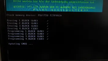

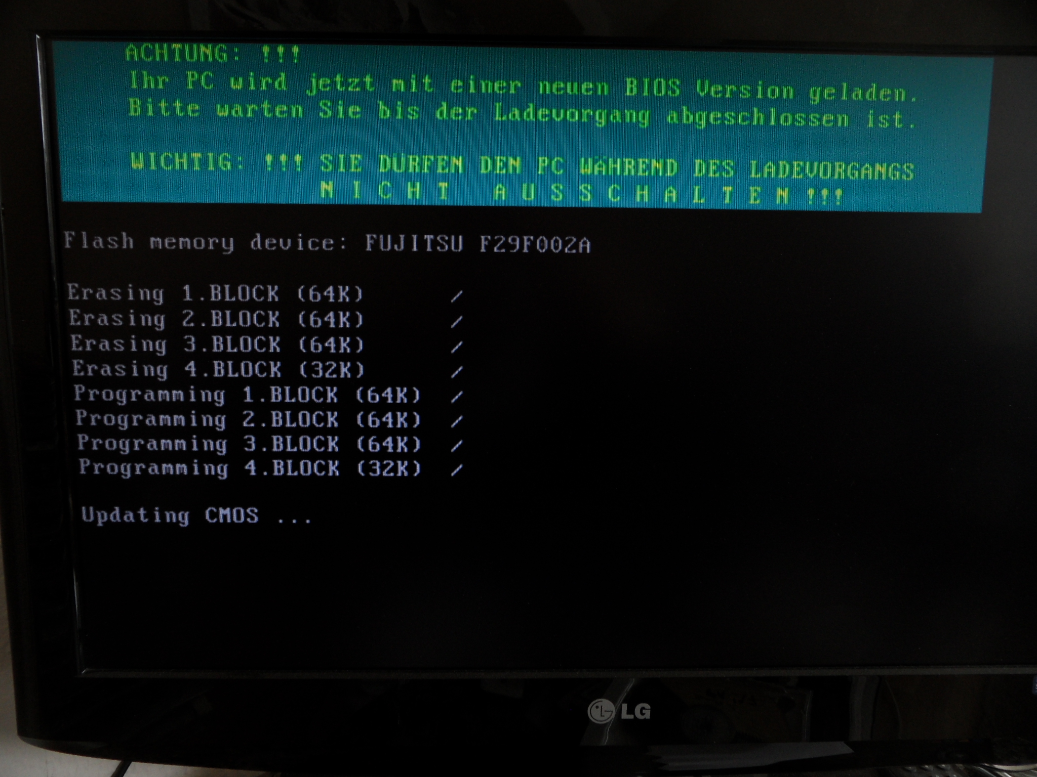

  • Neues BIOS ist aber nun aufgespielt und läuft. und die ganzen fehler sind auch alle nun weg.
    muss ja schon was gebracht haben, so doof es sich vll anhört :P
    und bei dem windwos installieren bleibt er auch nicht mehr hängen, muss ja alles was gebracht haben, oder hatte was mit dem defekten RAM zu tun.
