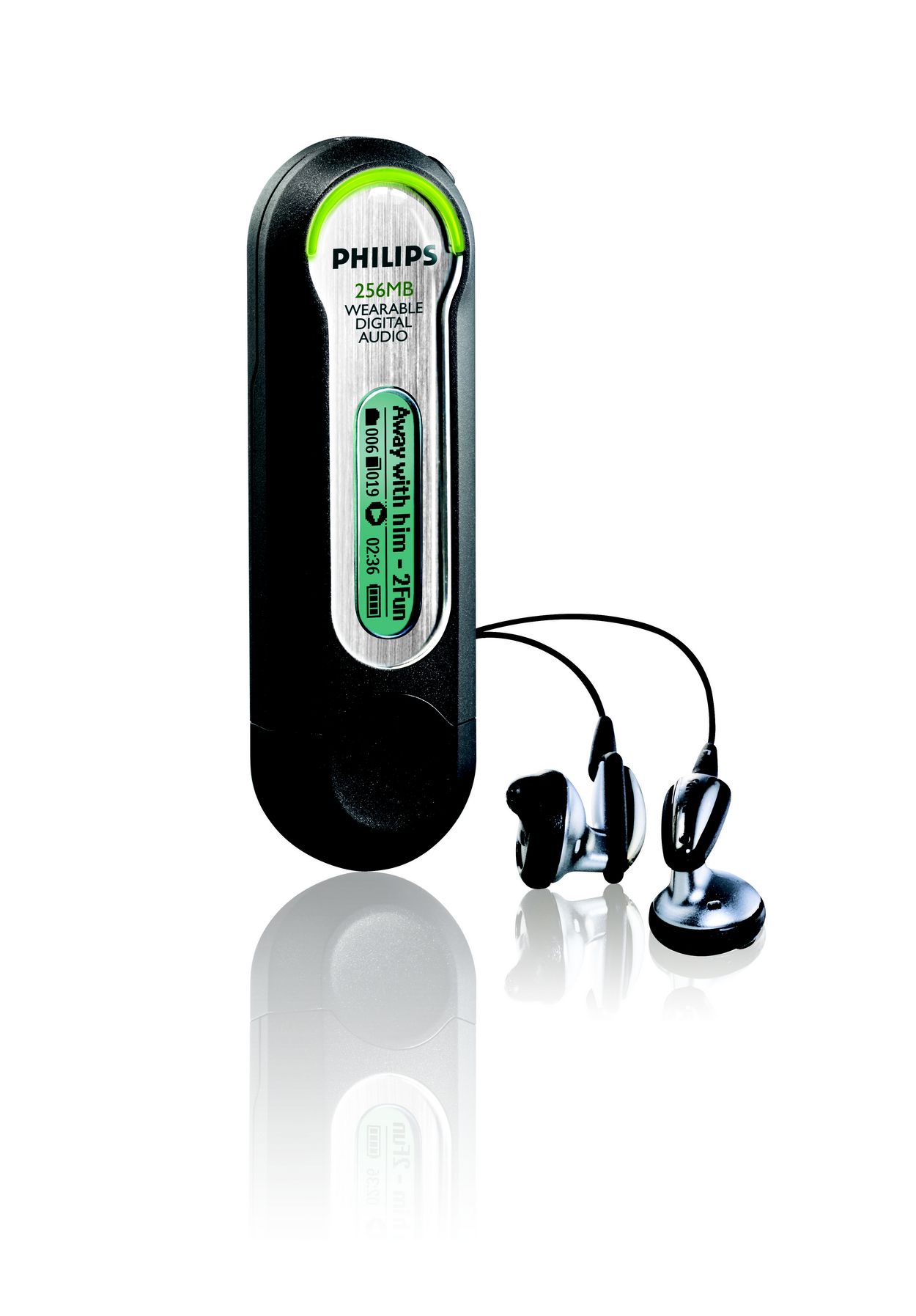

    - Philips "Key014" 256MB USB MP3 Player

    Hab hier einen 256MB Philips MP3 Player der schon seit bald einem Jahrzehnt nutzlos ist weil hat keinerlei Tasten (nur Kabelfernbedienung, die natürlich als erstes kaputt gegangen ist). Den hab ich als reinen DOS Stick zum BIOS flashen und ähnliches was reines (MS-)DOS braucht fertig gemacht und bisher noch nie Probleme, auch nicht bei Steinalten Kisten. Selbst auf Pentium1 Kisten kann ich via Plop Bootdisk und random USB-Karte (VIA, OPTi und NEC Chips) vom Stick starten.
