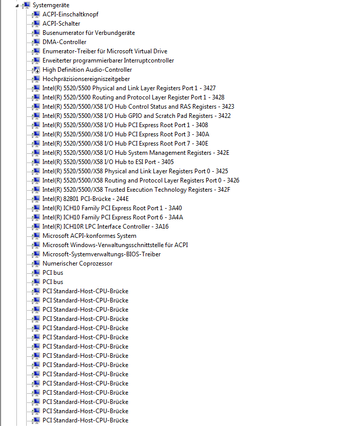

    Ansonsten wie finde ich raus ob meine HP Z400 über native PCI Steckplätze verfügt oder ob diese per Bridge laufen?
    Das wäre für mich wichtig zu wissen aber ich krieg das momentan nicht raus.

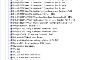

    Siehe Screenshot, denke fast es ist ne Brücke oder?

  • Kann jemand auskunft geben ob die PCI Ports in meiner HP Z400 gebridged sind oder nicht?
    Siehe Anhang aus meinem letzten Posting.

  • Also so wie es aussieht handelt es sich tatsächlich um eine Brücke beim PCI Port der HP Z400 Workstation.
    Das bedeutet ich könnte nun die günstige PCIe Variante meiner ESI Juli@ also die ESI Juli@ XTE kaufen für ca. 225€ aus USA Importiert mit Versand oder ich kaufe direkt eine RME HDSPe RayDAT Karte für 585€.
    Ich tendiere zu letzterem, da mir die ESI Juli@ XTE nicht viel bringen würde, selbst wenn es funktioniert. (Wäre also nur ein Test!)
    Sie hat leider zu wenig ein und Ausgänge, die RME HDSPe RayDAT Karte kann ich mit meinen bereits vorhandenen RME ADAT Wandlern verbinden und gut ist.
    Außerdem gibt es ja Rückgaberecht sollte es doch nicht so funktionieren wie ich es mir vorstelle.
    Ich denke mittlererweile das eine PCIe Karte mit performanten Treibern aufjedenfall die Lösung der Probleme sein wird und meine ESI Juli@ an einem Nativen PCI Port ohne Bridge noch deutlich kleinere Puffergrößen erlauben würde als an dieser Bridge.
