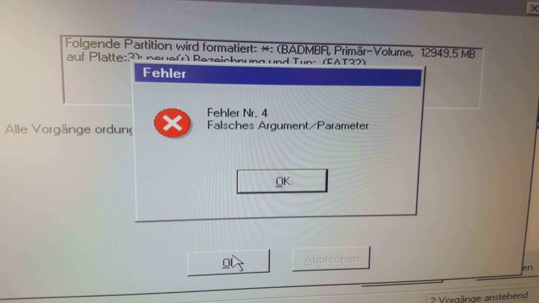

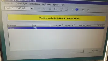

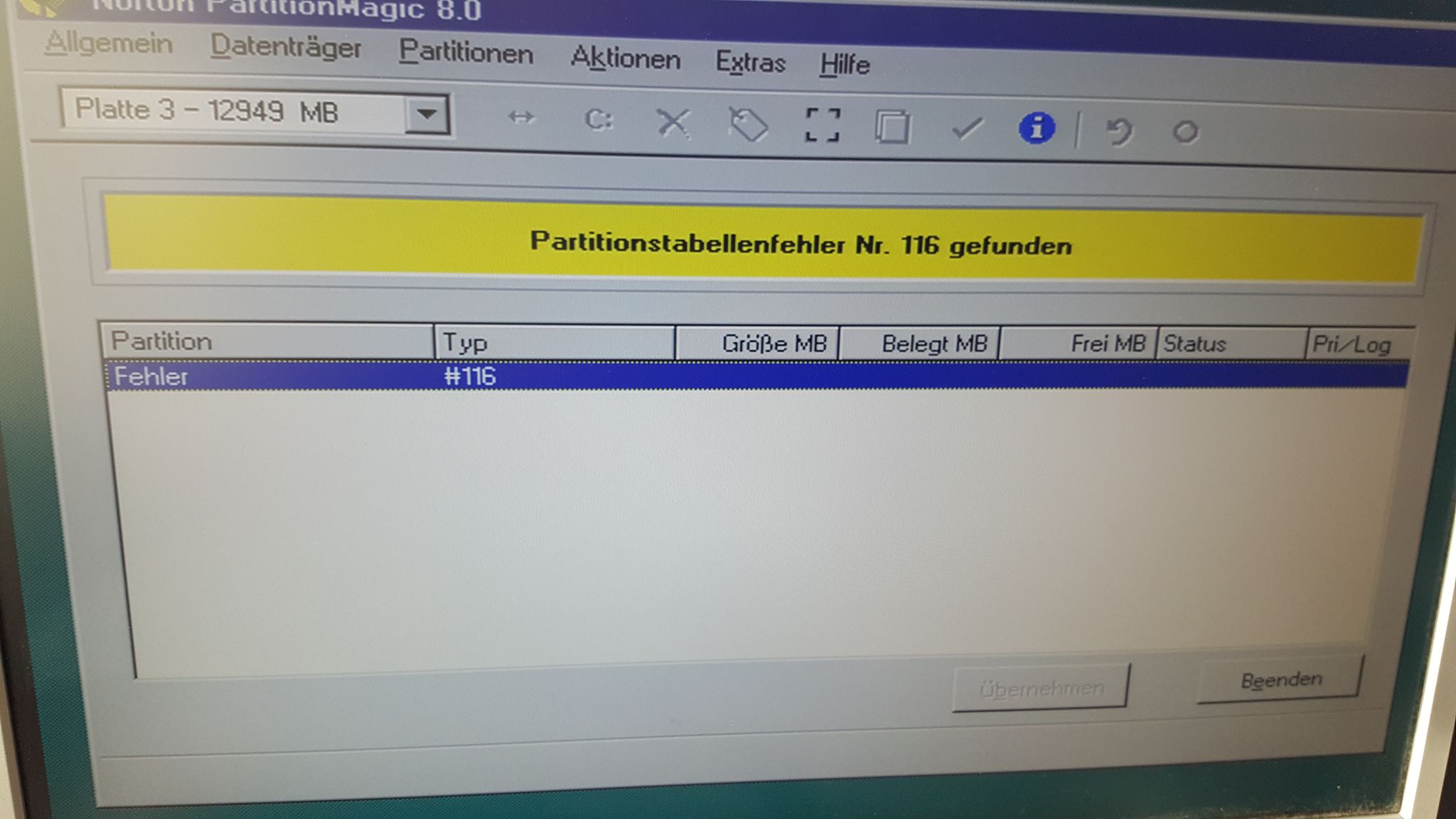

ich habe die platten schon mit partition magic gelöscht und neu erstellt.
laufwerk e: macht aber auch probleme.
wenn ich es löschen will kommt dann kurz bevor partition magic einen neustart verlangt diese meldung hier: -

Für mich sieht es so aus als sei mal auf der Platte eine < Windows 2000 Server Partition drauf gewesen.
Er bekommt die nur frei wenn er mit einer der Server CDs die vorhandenen Partition löschen läst, gegebenenfalls zum sauberen löschen noch mal eine NTFS an legt und wieder löscht, das dürfte helfen.
Oder er geht mit ranisch ran und low level format, mit MBR neu erstellen. -
So wie Dirk schon geschrieben hat geht es auch. Einfach den ersten Teil der Platte löschen, schon sieht die Platte leer aus. Da braucht es keine Server CD.

habe ich ja probiert ging auch nicht.
meldung Write protect error writing fixed disk! -
