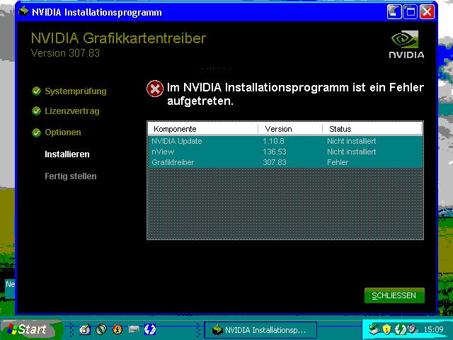

  • allerdings kann ich auch hier den treiber nicht installieren.
    gibt es eine möglichkeit den treiber manuell zu installieren?
    Das sieht nach einer mittlerweile verschwurbelten Windows XP-Installation aus. Freunde Dich daher mal mit dem Gedanken an, die Partition mit dem Windows XP drauf komplett zu leeren und das Windows XP neu zu installieren:
    1. PC von Windows XP Installations-CD starten
    2. Partition formatieren (NTFS oder FAT32, wobei NTFS Standard ist)
    3. Windows XP SP3 installieren – neu starten
    4. Chipsatztreiber (nvidia nForce2 Ultra 400) für das Brett installieren und dabei darauf achten, dass die AGP-Komponente mit installiert wird – neu starten
    5. Grafiktreiber installieren

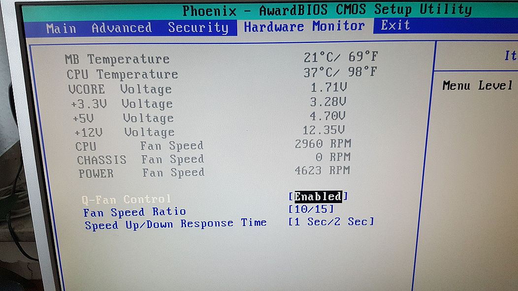

  • Die 7600 &6800 laufen beide nicht richtig weil das Netzteil zu schwach ist auf 5 Volt.

    Es ist nicht wirklich besser, der 3200+ läuft.
    Aber das Board auszutauschen ist Sinnfrei, du brauchst ein anders Netzteil mit starker 5 Volt Leitung.

    was ist eigentlich jetzt mit dem a7n8x-e deluxe? der speichert ja die bioseinstellungen nicht mehr obwohl ich eine nagelneue CR2032 eingesetzt habe.
    fall für den e schrott?
    habe mir ja dafür nun das A7V880 bestellt.
  • prüf mal die jumper. Nicht das der "Clear CMOS" Jumper gesetzt ist. Möglich ist aber auch ein elektrischer, wie physischer defekt. Zeigt das board im bios die Spannung der bios batterie an? Manchmal gibt es das. Ansonsten BIOS das letzte stable?
  • ne der jumper steht auf normal (Default) , grade mal geschaut.
    glaube nicht das man das im bios nachsehen kann, zumindest habe ich da noch nichts gesehen.
    wenn du mit bios das letzte stable ein biosupdate meinst, müsste es aktuell sein.
    ACPI BIOS Rev 1013 bzw oben steht auch AwardBIOS v6.00PG
    will ja nur sicher gehen bevor ich das in den e schrott werfe.
