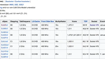

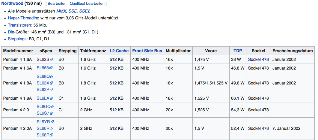

    Ich muss mal detaillierter nachsehen. Worüber ich schon gestolpert bin, ist dass ich mit Nichten überall einen der kleinen 1,6A/1,8A/2,0A oder gar den ganz kleinen 38Watt TDP P4 1,475Vol 1,6 Ghz (hab den aber noch nicht, sehr schwer ranzukommen SL62L) einsetzen kann.
    Bspw. läuft der "A"-P4 nur in dem alten Scenic-T I845, beim E620 geht er nicht, vermutlich FSB400 nicht möglich, nur 533/800, aber in der Beschreibung stand was anderes.
    Den E5615 hab ich gerade erst gekauft, der kommt die Tage, dem kann ich aber angeblich einen 2350 AMD verpassen, der nur 45 Watt TDP hat.
    Ich denke, es würde am Meisten Sinn machen, einen aus der A Generation zu nehmen. Die fressen so um die 50 Watt.
