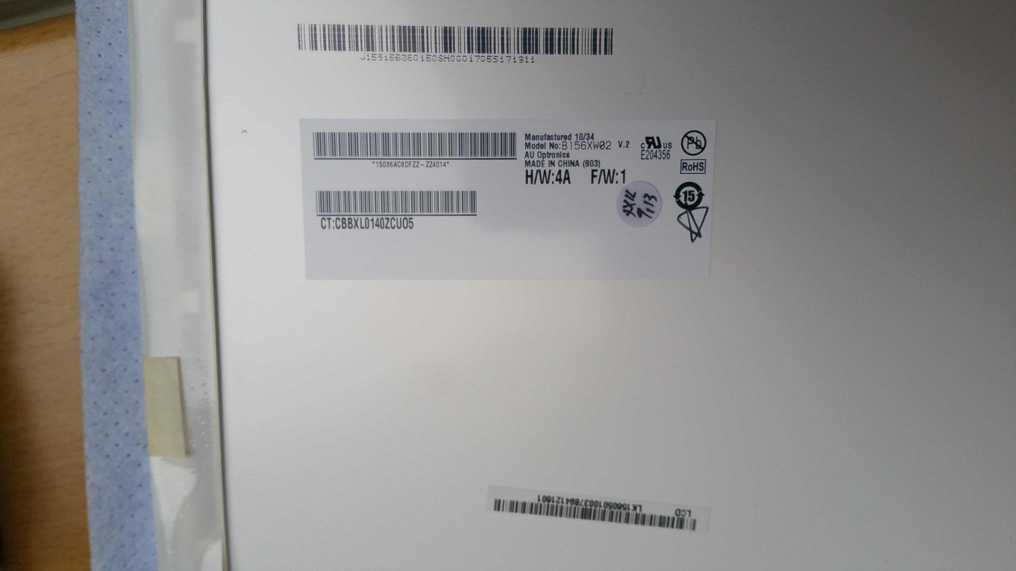

    Das ist der alte Laptop meines Vaters. Zuerst hatte ich das Display Kabel in Verdacht, habe jetzt mal das Panel rausgeschraubt und bin mir nicht ganz sicher. Auf der unteren Kante Druck ausüben behebt den Fehler. Das Kabel wird nicht bewegt. Auf der Rückseite ist da ne Menge Kontaktfläche mit nen Kleber "Don't Touch" jetzt ist meine Befürchtung das da irgendwas sich verabschiedet? Plausibel??
    Im Kalten Zustand ist der Fehler stets. Bevor ich das Panel ausbaute, war es eher so, das dass Bild nur in bestimmten Winkeln zu sehen war. Tlw. weißes Bild, tlw aber auch nur Streifen und eingefrohrender Bildinhalt. Als wenn kein frisches Signal durchkommt.
  • Ja, gib mal die Displaymaße durch, kann dir bestimmt ein neues Display mit do not touch schicken, hab ca 13 notebooks geschlachtet.
    Da ist was mit den Signalleitungen nich i.o, besonders bei AOC gang und gebe. Letztens erst gehabt.

  • Ja wahrscheinlich sollte ich da zuschlagen. Blue? Hast du was für mich oder brauchst du noch Details? 358x208x4 mm ist das Display 1360er Auflösung reicht völlig. Was kostet sowas.

    Original Acer Display Aspire 5742G Serie
    Größe: 15,6", 39,62 cm
    Auflösung: WXGA, 1366 x 768
    Beschaffenheit: glänzend /Matt
    Displayanschluss: 40pin/LVDS / Beleuchtung: LED
