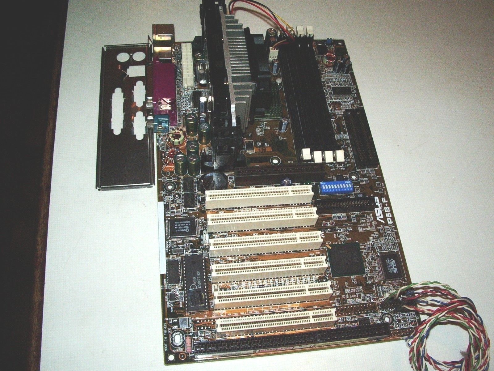

  • Bei BX-Boards habe ich damals gute Erfahrungen mit den ASUS-Brettern gemacht:
    P2B konnte ab einer bestimmten rev. coppermine, die Nachfolger P2B-F und P3B-F konnten es von Anfang an.
    Zum Übertakten: bei nem FSB von 133MHz lief der AGP-Port auf den ASUS-Boards mit knapp 89MHz, was weit außerhalb der specs lag aber mit vielen AGP-Karten trotzdem lief. Beim PCI-Takt und dem daraus abgeleiteten ISA-Takt konnte man bestimmen, ob als Grundlage FSB/3 oder FSB/4 genutzt wurde - bei letzterem waren die mit FSB133 wieder spec-konform.
  • also das ASUS P3B-F kann problemlos einen Pentium III 700E MHz SL3XM und einen Intel Pentium III SL4BT 933MHz 256KB 133MHz Slot 1 Coppermine, habe ich das richtig gedeutet?
    auf den letzteren CPU wollte ich ggf. dann später aufstocken.
    und der AGP slot hat auch eine Spannung von 3,3V?
    Yo! Genauso einen 700er Pentium III hatte ich auch mal auf einem ASUS P3B-F laufen. Der SL3XM is aber eh nur FSB100.
    Wenn du unbedingt einen FSB133er Coppermine PIII laufen lassen willst, dann musst du halt uebertakten. Der Intel 440BX Chipsatz is da recht robust, wobei ich mein Slot 1 System nie uebertaktet habe.
    Von Boards mit VIA Chipsatz (insbesondere VIA 693) auf jeden Fall Finger weg. Bei Markenboards (z.B. von Gigabyte oder so) mit VIA 694X kann man aber ruhig zugreifen. Der VIA 694X kann auch von Hause aus schon 133 MHz FSB. Am besten mal alte tomshardware-Testberichte durchstoebern ;) ...und schauen, was es davon heute ueberhaupt noch in der Bucht gibt...

    Davon kommt nur das Asus P3B-F in Frage. Das nimmt mit Coppermine-kompatiblem Slotket, z. B. MSI MS-6905, Prozessoren bis zum Pentium III 1100/256/100 Coppermine. Auf dem Brett laufen max. 1 GiB RAM = 4× 256 MiB SDRAM PC-100 (oder PC-133 @ PC-100 CL2) double-sided. Mit 256 MiB single-sided- und 512 MiB-Riegeln kann der i440BX-Chipsatz nix anfangen. Vor einem Prozessor-Upgrade sollte das neueste Asus-BIOS installiert werden.

    Wenn Du das Asus P3B-F nicht brachial auf 133 MHz FSB / 89 MHz AGP übertakten möchtest, was bei so alter Hardware durchaus allergische Reaktionen hervorrufen kann, spar Dir das Geld für den Pentium III 933/256/133, denn der wird ohne Übertaktung nur mit 700 MHz laufen.
    Wen Du Leistung und Stabilität haben möchtest, pack da den Pentium III 1100/256/100, oder falls der gerade gar nicht zu bekommen ist, den recht häufig angebotenen Pentium III 1000/256/100 mit Slotket und passendem Kühler drauf und steck 1 GiB RAM dazu. So eine Konfiguration (mit Pentium III 1100/256/100) läuft bei mir auf Arbeit oft wochenlang im 24/7-Betrieb mit Windows XP SP3 und einem Messprogramm, dass die alte Messtechnik dahinter über eine IEEE488-ISA-Karte bestiefelt.

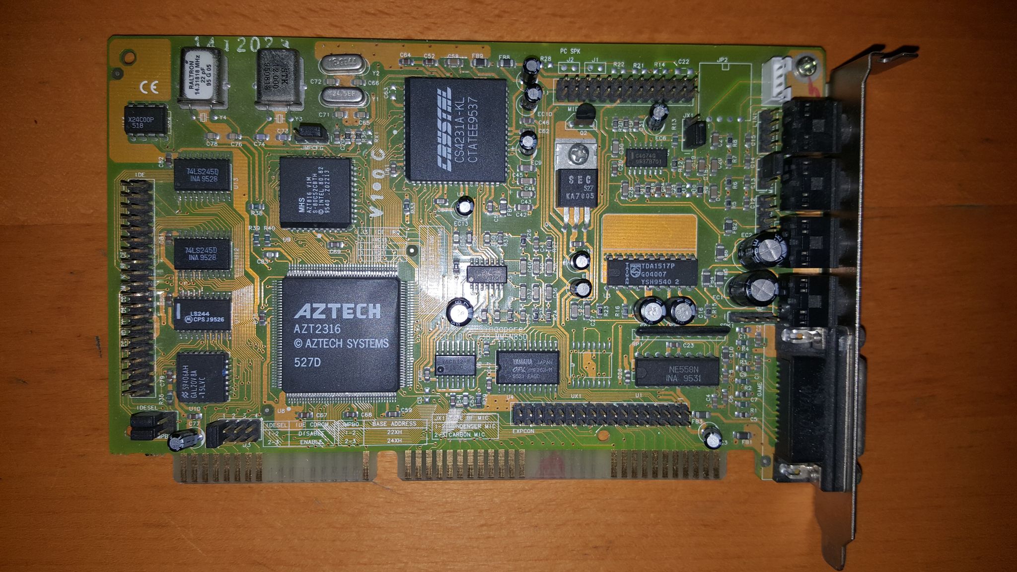

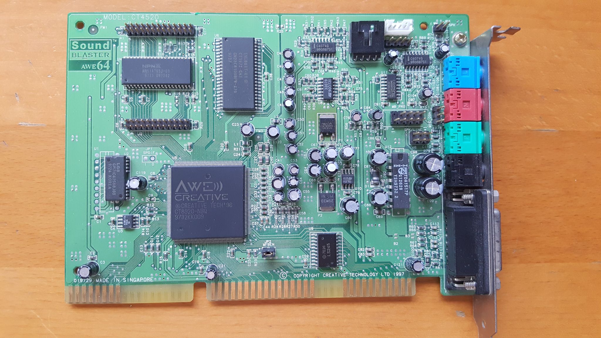

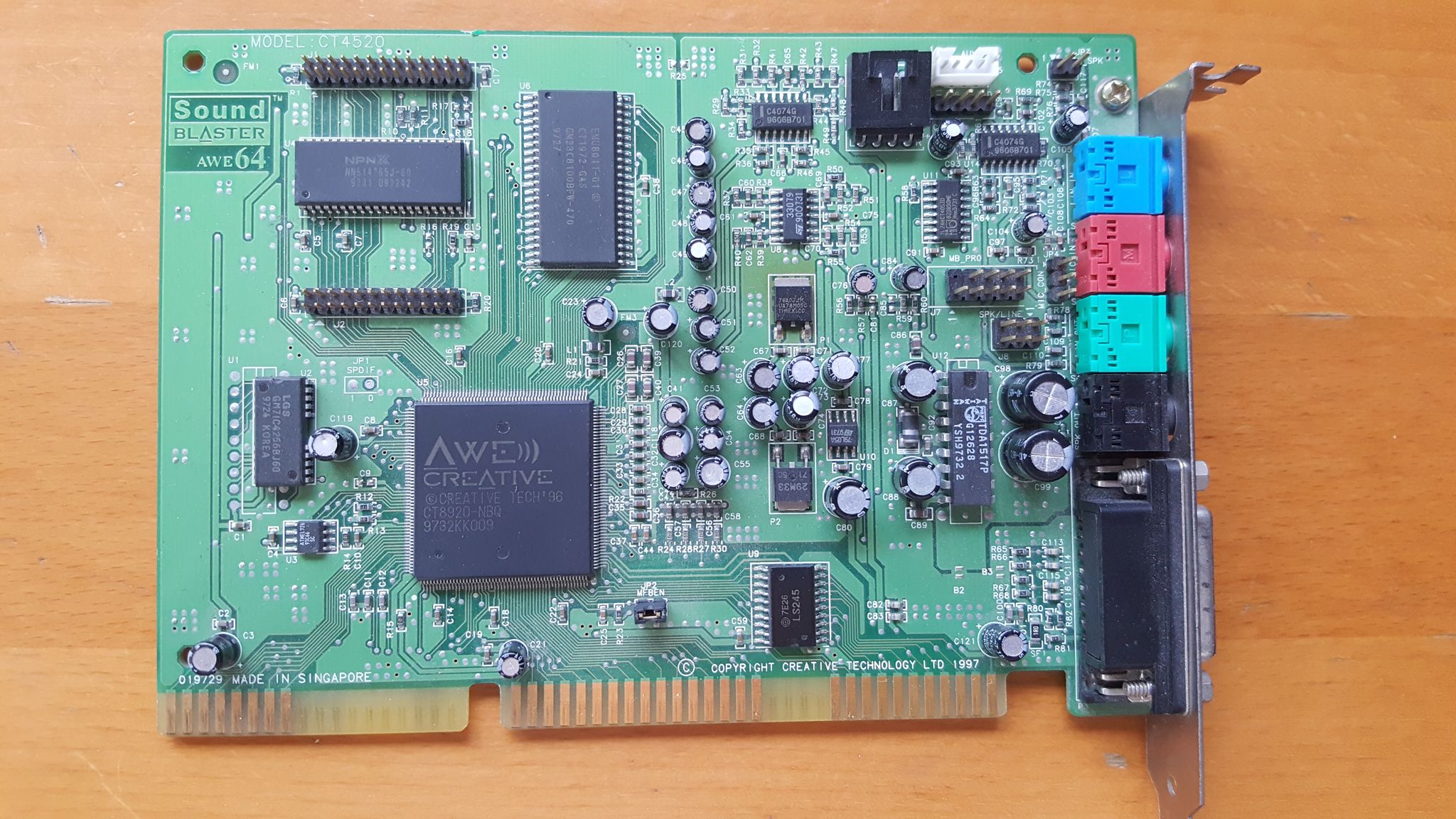

    naja ISA ist mir nur wichtig wegen meiner soundkarte aus meinem 1. Computer (486er 40MHz) mit Turboknopf versteht sich, da ging die post ab :D
    die soundkarte und die kleine laute HDD sind noch die einzigsten teile die davon noch übrig geblieben sind (soundkarte siehe foto) da stecken halt noch erinnerungen dran/drin wie auch immer :crazy:

    es wird jetzt das ASUS P3B-F werden. läuft noch 2 tage.
