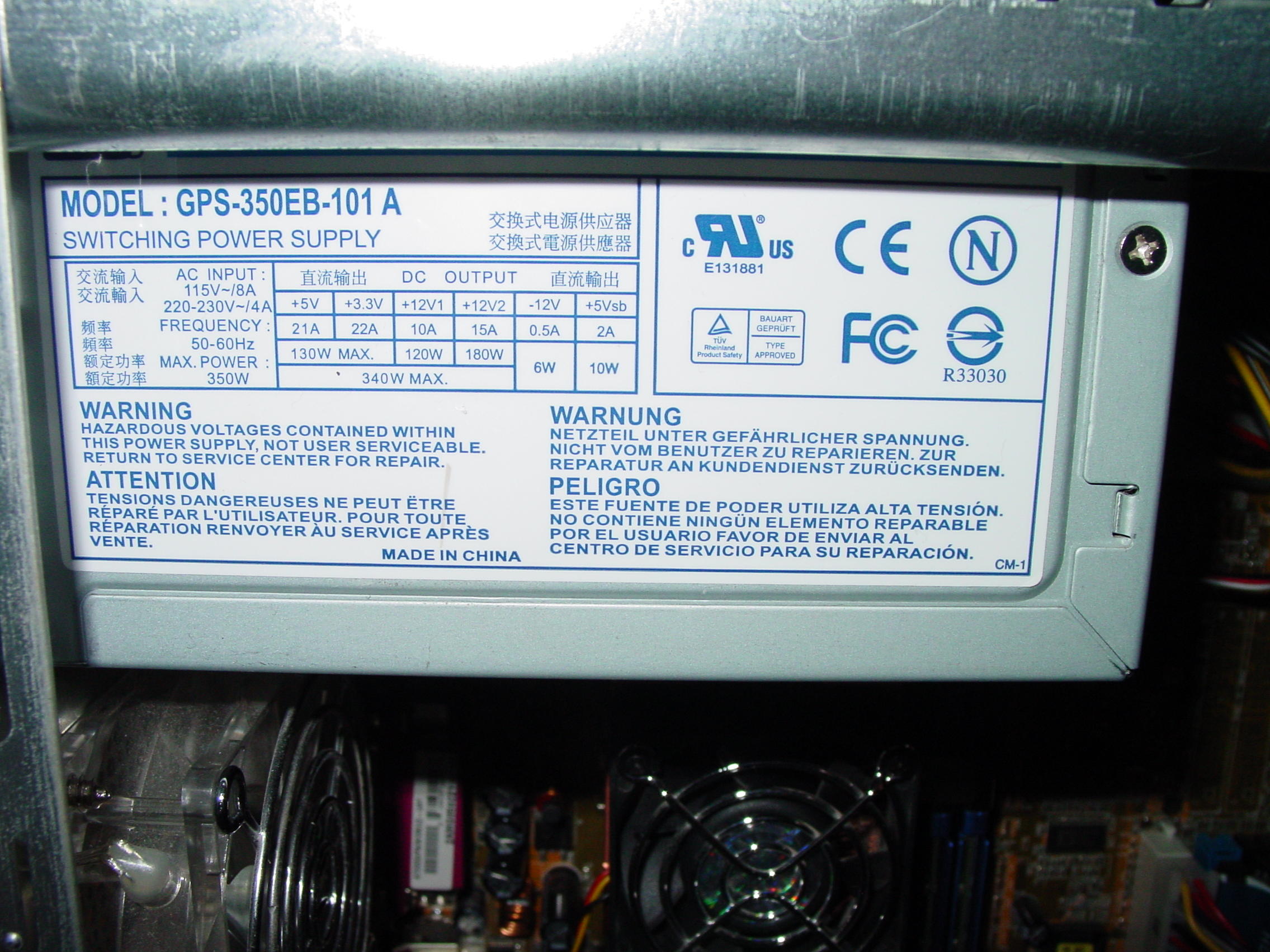

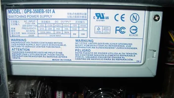

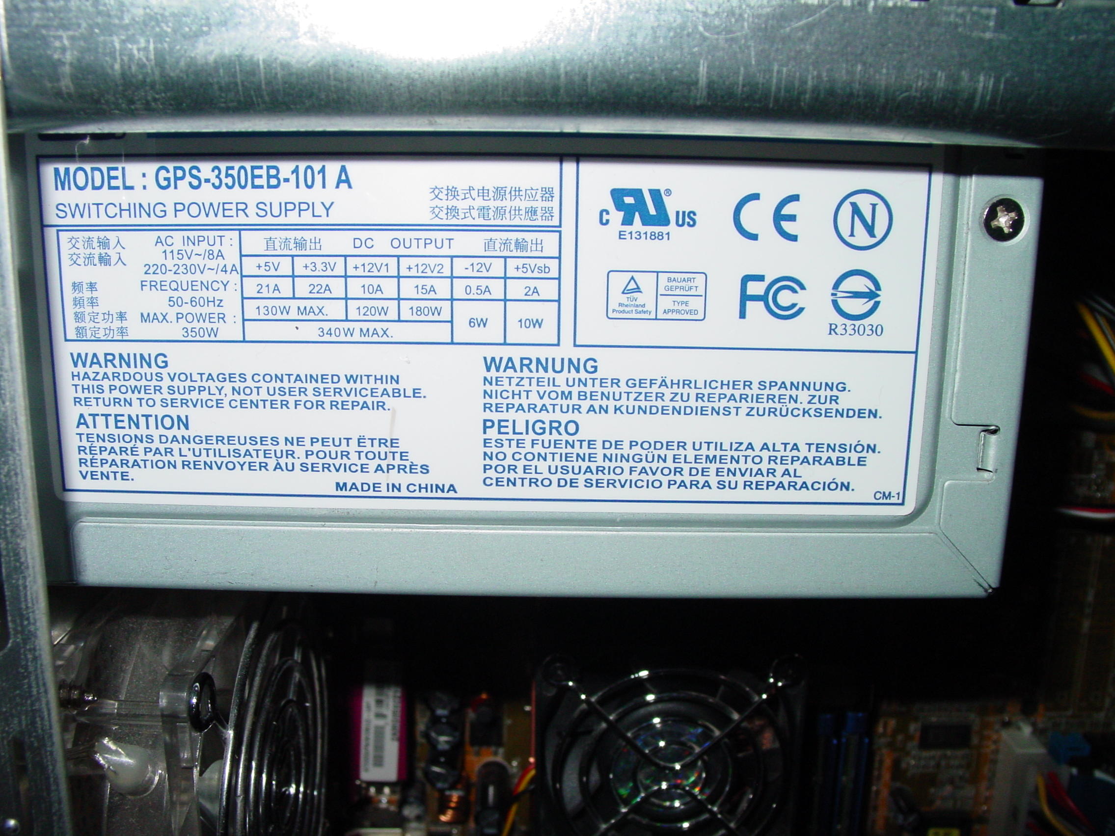

    So, nun zu meiner Frage, ich hab ja eine MSI 6800Ultra erworben die warschenidlich heute Nachmitag ankommt, mein 2tPc hat aber nur ein NT mit 350 Watt (Chieftec) reicht solch ein Marken Netzteil für diese Karte aus, oder soll ich das lieber sein lassen???
    Ich habe den Verdacht, das mit den Mindestes 480Watt so billigdinger gemeint sind.
    Hier ein Foto des NTs
    Das System Hat einen AMD Sempron 2200+ auf ASUS A7V333 Motherboard
    1GB DDR 333MHz Ram
    2 Maxtor HDDs 80 und 250GB
    DVD Leser und Brenner.
    Rein vom rechnerischen solltes aufgehen Cpu 62 Watt Graka max 110 Watt und der rest so nochma 50 Watt sprich HDD Motherboard Ram und DVD Laufwerke.
    Reicht das 350er NT um die 6800 Ultra zu befeuren oder soll ich das lieber bleiben lassen ???

  • Also wenn das überhaupt was wird muss du die 6800 an die 12V V2 Leitung hängen.
    Das könnte grade so ausreichend sein.
    Allerdings ist der Sempron 2200+ mit seinen 1,5 Ghz eigentlich viel zu lahm um die 6800 richtig auszulasten.

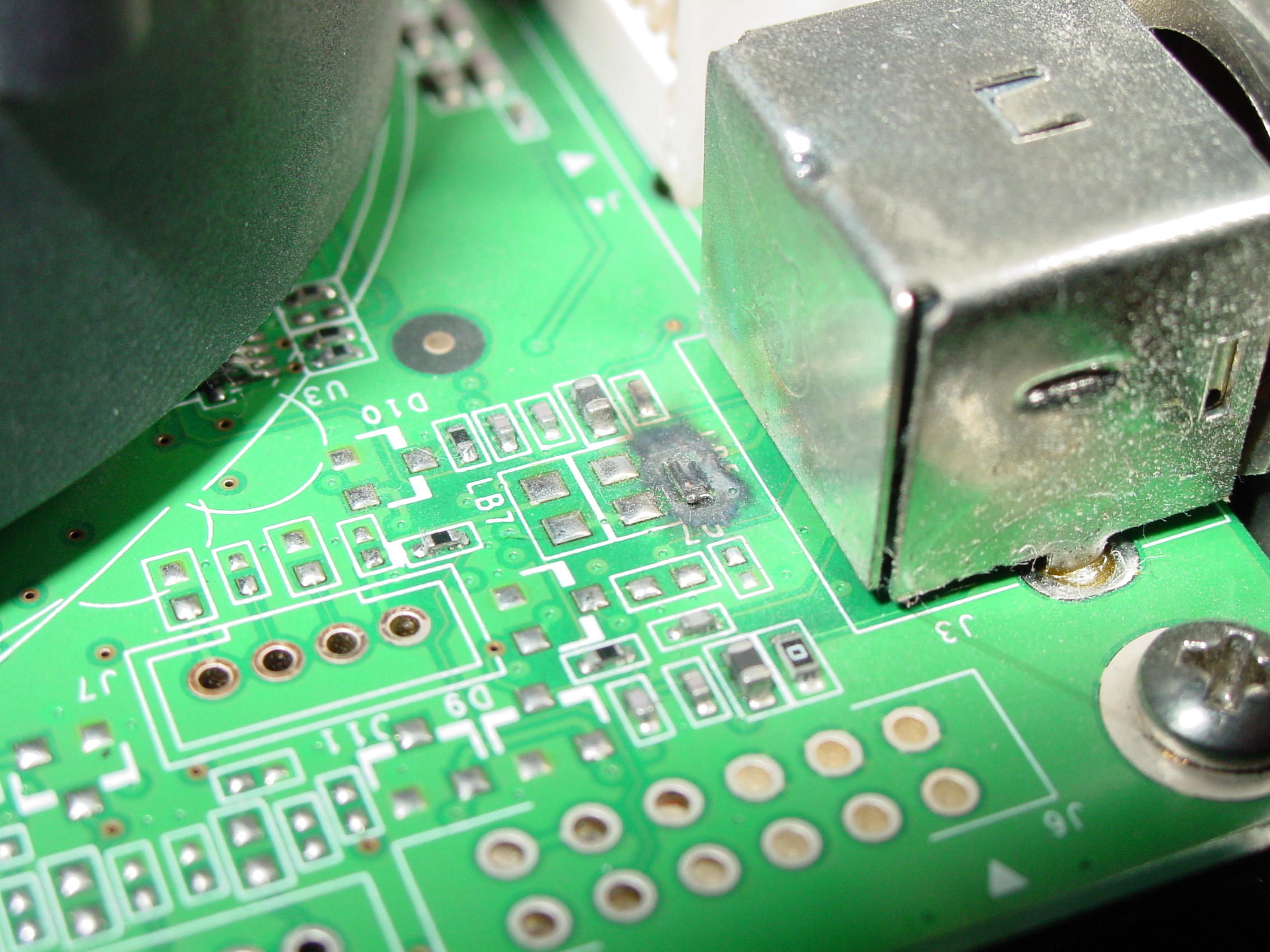

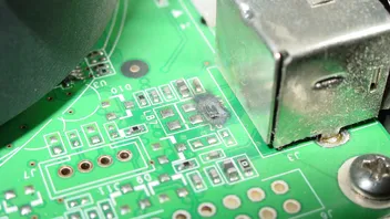

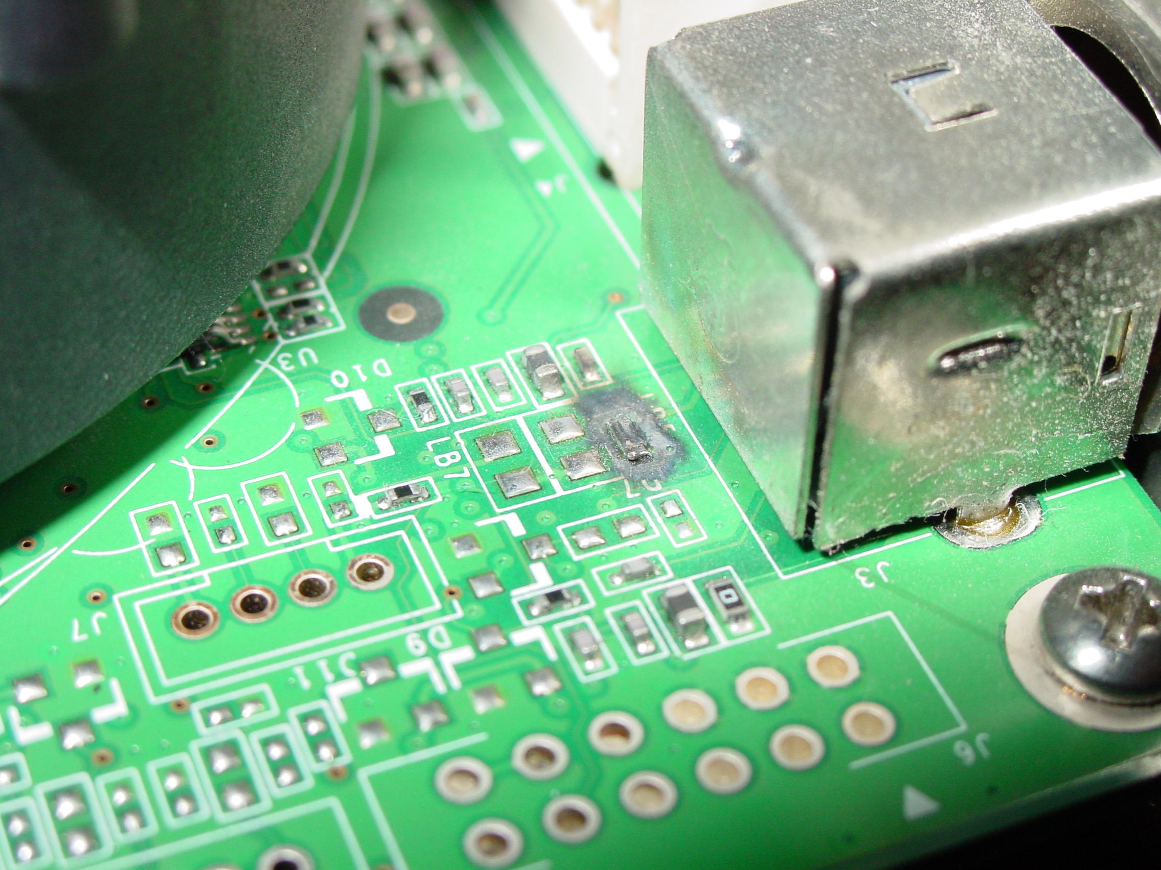

  • So habse hier und so wies aussieht habich auch schon gefunden an was es liegt.
    1. Sie war total dicht mit Staub.
    2. ein ein weing verschmortes BAuteil beim Svideo? eingang:(
    Ich versuchs trozdem vileicht is es ja nix wichtiges =)

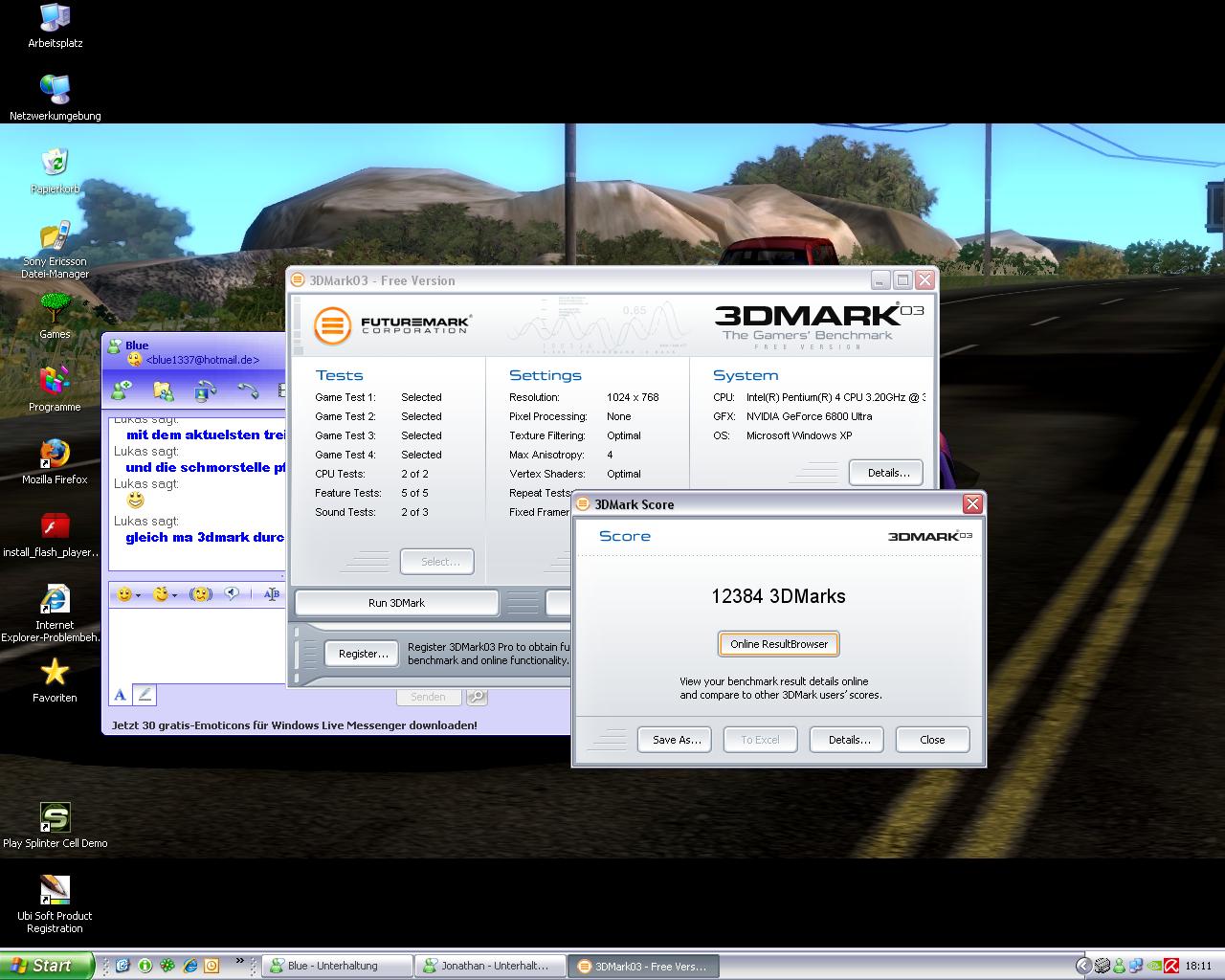

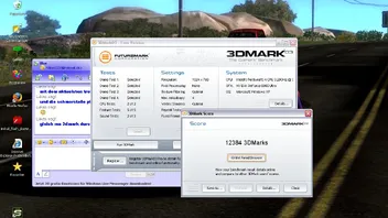

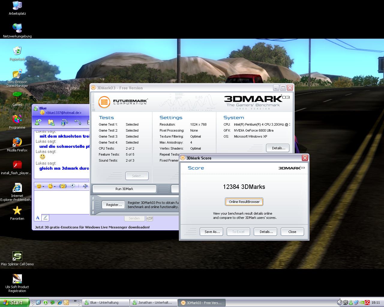

  • :DSo, lag definitiv an nem Treiberproblem, hab die Ultra jetz im Hauptsystem und die rennt wien Wiesel 12384 3Dmarks im 03er und absolut stabiel ohne BIldfehler oder sonst was, naja 34 Franken gut investiert :D=)
    Edit:
    WTF?!? ich kan GRID @ praktisch derselben Detailstufe praktisch ruckelfrei zocken wie mit der 8800GTS 320 MB und da sag noch jemand AGP sei lahm :D

  • ich habe auch ne GT und nen 400er netzteil. keine probleme. der sempron nimmt auch nicht viel. nur hat die ultra glaub ich 2 stromstecker. man sollte ergo am besten 2 stränge lastfrei haben.
