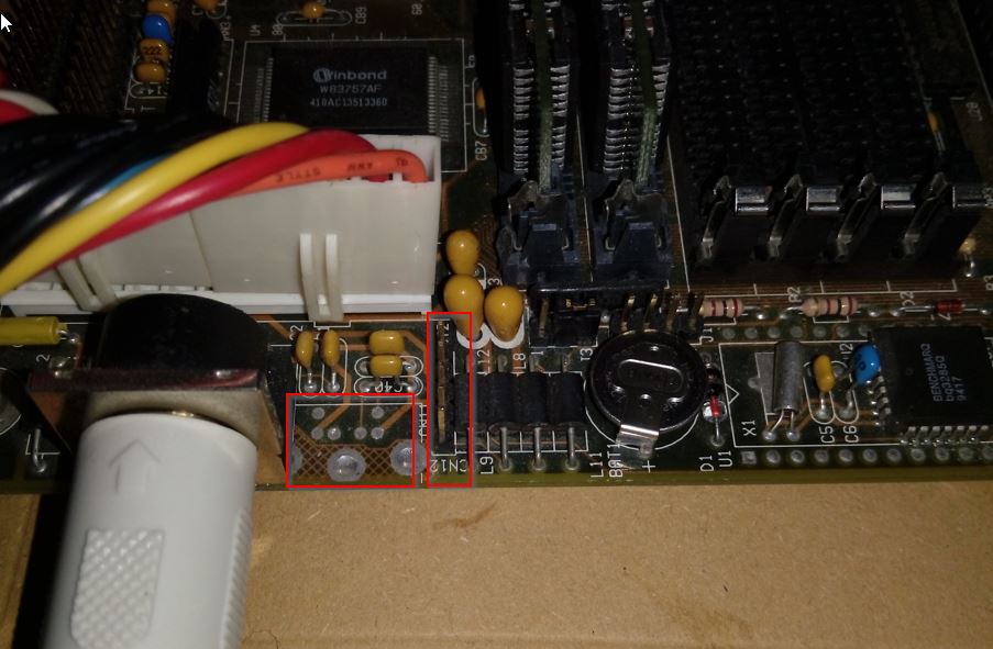

Laut TH99 hat das FIC 486-GIO-VT einen PS/2-Mausanschluss. Nutz den, wenn der nicht tot ist. Im BIOS muss der IRQ 12 dafür reserviert werden, falls der bislang zur Nutzung durch andere Komponenten frei gegeben ist.
Falls Du Dir eine serielle Maus besorgst, stellt die keine besonderen Anforderungen an die RS232-Schnittstelle, die in PCs dafür üblichen UARTs (8250, 16450, 16550A) nehmen eine serielle Maus.
Laut TH99 hat das FIC 486-GIO-VT einen PS/2-Mausanschluss.[...]Nein, dass Board hat nur eine aufgelötete 5-polige Keyboard Din-Buchse. Mag aber sein, dass es einen Connector gibt mit Abgriffpins am Mainboard? Habe hier ja nicht das Original-Highscreen 486er Case, sondern das 386er Case. Vielleicht ist da eine PS/2-Buchse mit Band/Ribbon-Kabel fürs Mainboard an dem 486er Case?#
Edit: Ja CN11, Die aufgelötete DIN-Buchse ist wohl auch Keyboard PS/2, laut Mainboard-Manual, deshalb wird's ja auch funktionieren.

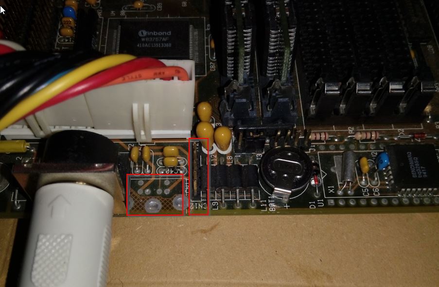

Edit2: Scheint eine merkwürdige Revision des Boards zu sein. Die PS/2-Buchse ist nicht aufgelötet, und die Stifte sind CN12. Bei CN12 steht im Manual zwar Mouse Connector, allerdings nicht mehr PS/2, wie bei CN11 (wo eigentlich die Buchse verlötet sein sollte). Siehe Abbildung.
Bei CN12 steht im Manual zwar Mouse Connector, allerdings nicht mehr PS/2,Diese 5-pol. Stiftleiste ist i.d.R. für den Anschluss einer PS/2-Buchse zum Anschluss einer PS/2-Maus gedacht. Ohne Pinout wird das aber schwierig.

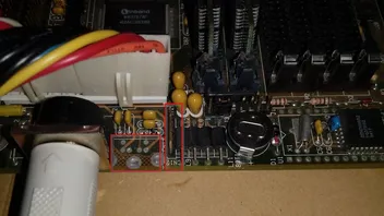

Durch mein Trial and Error Vorgehen und weil auf dem Board Pin 1 nicht gekennzeichnet ist (im Manual auf den Plänen leider auch nicht überall), bei den floppy drives nix dabvei kaputt ging, weil ich mich wie ein idiotisches greenhorn gebe ... habe ich nun den Keyboard-Eingang des Boards geschrottet, nachdem ich NT installiert habe, das auch nicht die Mouse (PS/2) am CN12 erkannt hat! O.o Ich habe dann den Serial-Port "versuchsweise" anders herum angeschlossen, was gar nicht weise war.

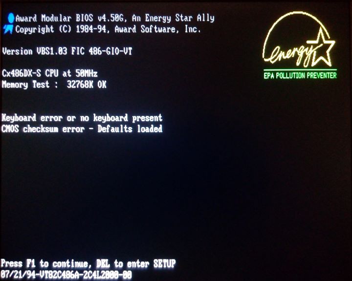

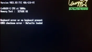

Beim Memory-Test hat er mehrfach bei den Durchgängen kurz gepiept und die POST-Karte zeigt, dass er nun bei 4e4b hängt mit "keyboard error or keyboard not present", neben den CMOS-Fehler wegen der Batterie, die noch keinen Kontakt hat.
Vielleicht weiß ja jemand, was dabei am ehesten kaputt geht. Ob nun der Keyboard Chip, oder welche Bauteile da durchschlagen, bzw, wie man das testet. Habe schon eine anderer Tastatur versucht und werde beide auch noch mal zur Sicherheit an dem funktionierendem Pentium testen ... Maus ist abgeklemmt.

Aber vorerst geht es hier wegen nun fehlendem keyboard ja leider eh nicht weiter

Ja, der Keyboardanschluss ist durch den falschen/verdrehten Anschluss der PS/2 Maus am CN12 RS232-Connector kaputt gegangen, weil Pin 1 nicht ausgewiesen war, ich dachte, wenn im Manual beim nicht bestückten Mausanschluss PS/2 steht, die ja funktionierende Maus gehen müsste, und ich zuvor die Erfahrung gemacht hatte, dass meine Floppydrives einen verdrehten Anschluss bereits überstanden hatten ...
NT erkannte die Maus auch nicht, also dachte ich: Hey, give it a try! Danach piepen beim Memory Selbsttest, abschalten und Neustarten mit richtig herum angeschlossenem RS232 Ribbonkabel: keyboard error.
Also NT4.0 hatte ich vor dem keyboard error installiert. Nun geht ja nichts mehr. Kann weder den Speichertest per ESC stoppen, noch per Del ins BIOS Setup.
Grafikkarte läuft. Die CPU wird richtig erkannt, die 32MB RAM sind okay. Mit F1 würde es weiter gehen ... Die Setup defaults stoppen bei jedem Fehler.

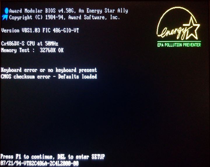

Grafikkarte läuft. Die CPU wird richtig erkannt, die 32MB RAM sind okay.Auf den memory check beim POST kann man nicht viel geben. Wenn der meckert, ist ein Speicherriegel oder was anderes, was mit RAM zu tun hat, hinüber, aber der Umkehrschluss ist nicht zielführend. Hatte das schon oft genug, das POST den RAM für gut befand, memtest86+ dann aber Fehler schmiss.
Probier mal eine Minimalkonfiguration:
Grafikkarte, ein Speicherriegel, Keyboard und sonst nix weiter, also alle anderen Steckkarten raus, Maus und alle Laufwerke abgestöpselt. CMOS reset! Kaltstart.
Wenn es dann immer noch nicht geht, dito mit dem anderen Speicherriegel im selben Steckplatz.
Wenn es dann immer noch nicht geht, dito mit dem einen Speicherriegel im anderen Steckplatz.
Wenn es dann immer noch nicht geht, dito mit dem anderen Speicherriegel im anderen Steckplatz.Es erschließt sich jetzt nicht so direkt, wieso eine RS232-Schnittstelle oder ein PS/2-Mausanschluss einen AT-Keyboard-Controller himmeln sollten, aber wenn das denn so ist, dann war 's das wohl mit dem Brett. Die Chance einen baugleichen AT-Keyboard-Controller-Chip zu bekommen, dürfte gegen Null streben.

Ohne Tastatur ist schon schwierig. Manchmal könnte auch nen einfaches Bauteil defekt sein, dass vor dem Keyboard Controller liegt. Ne Diode die den Controller selbst schützen soll. Oder Widerstand. Kenn ich mich echt zu schlecht aus. Denke auch langsam das Board ist durch. Das zu fixen erfordert wohl mehr Aufwand und Wissen, als das es Wert ist. Auch wenn 486er Boards selten und teuer geworden sind. Und man bei vielen Angeboten wohl auch ne Mängelfreiheit schwer vorher feststellen kann.

Es war nur die Sicherung für den Keyboardchipü(?) durchgebrannt. Überbrückt, geht wieder. Danke an die Jungs von dosreloaded.

Für die Maus muss ich ein PS/2 anlöten oder eine PS/2 Buchse mit Stecker für CN12 kaufen.
