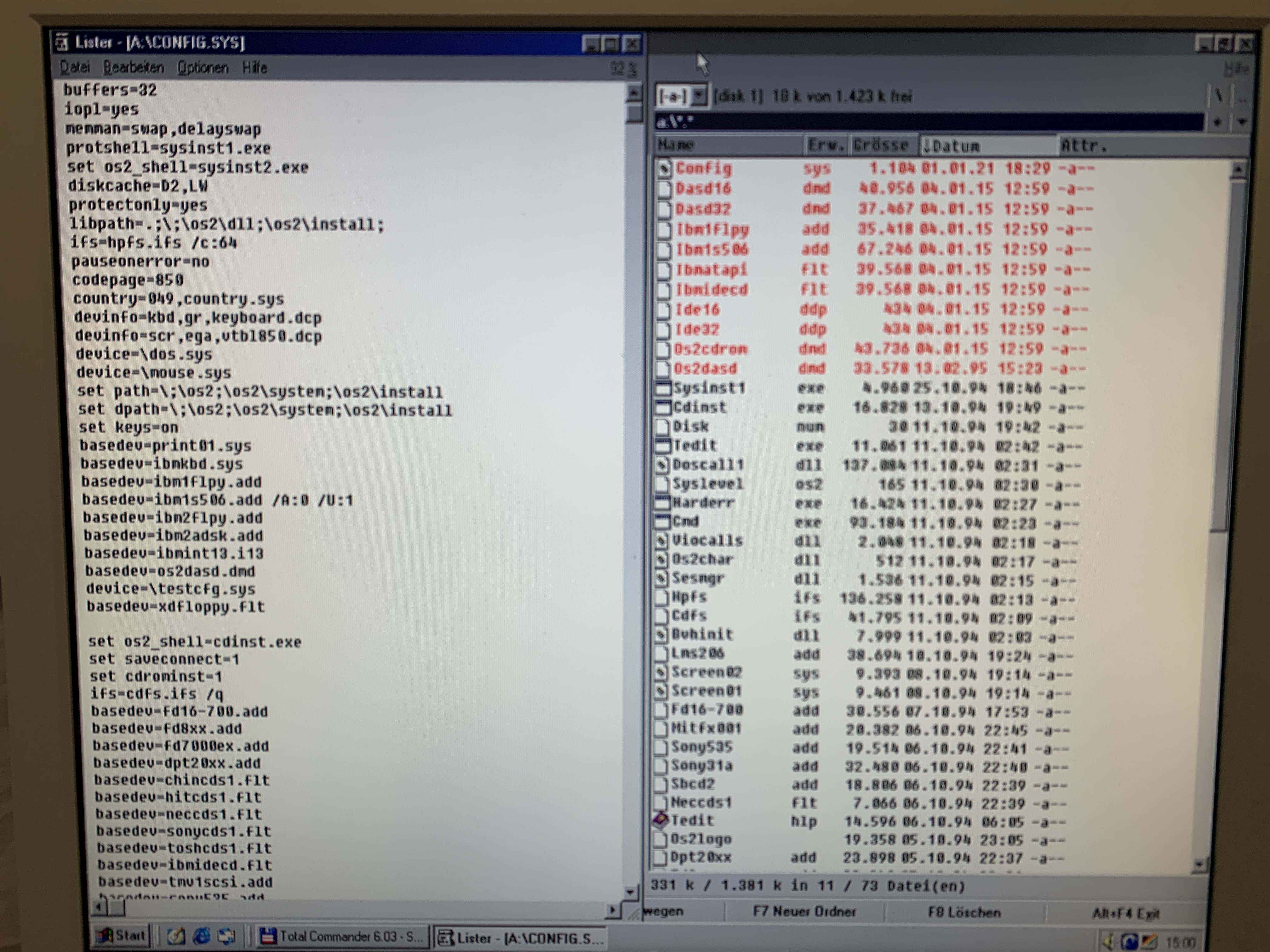

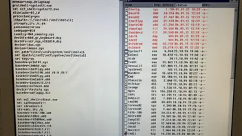

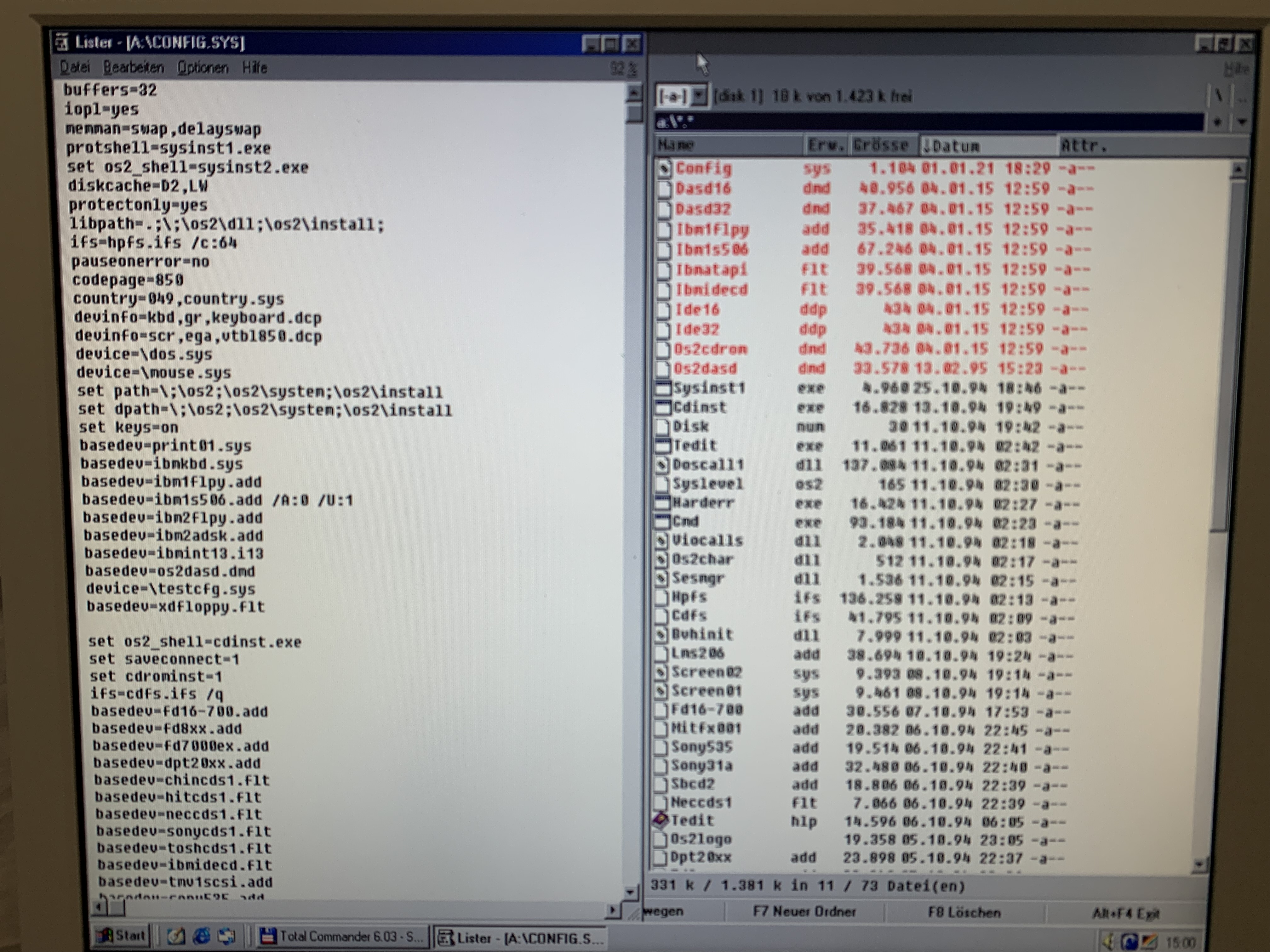

    ich habe mir seinerzeit mal eine WARP3 Startdiskette mit verschiedenen Treibern geptached (IDE/HDD/CDD) mit der ich ohne Probleme WARP3 von CD dann auch auf einem neueren Rechner mit größerer Platte installieren kann.

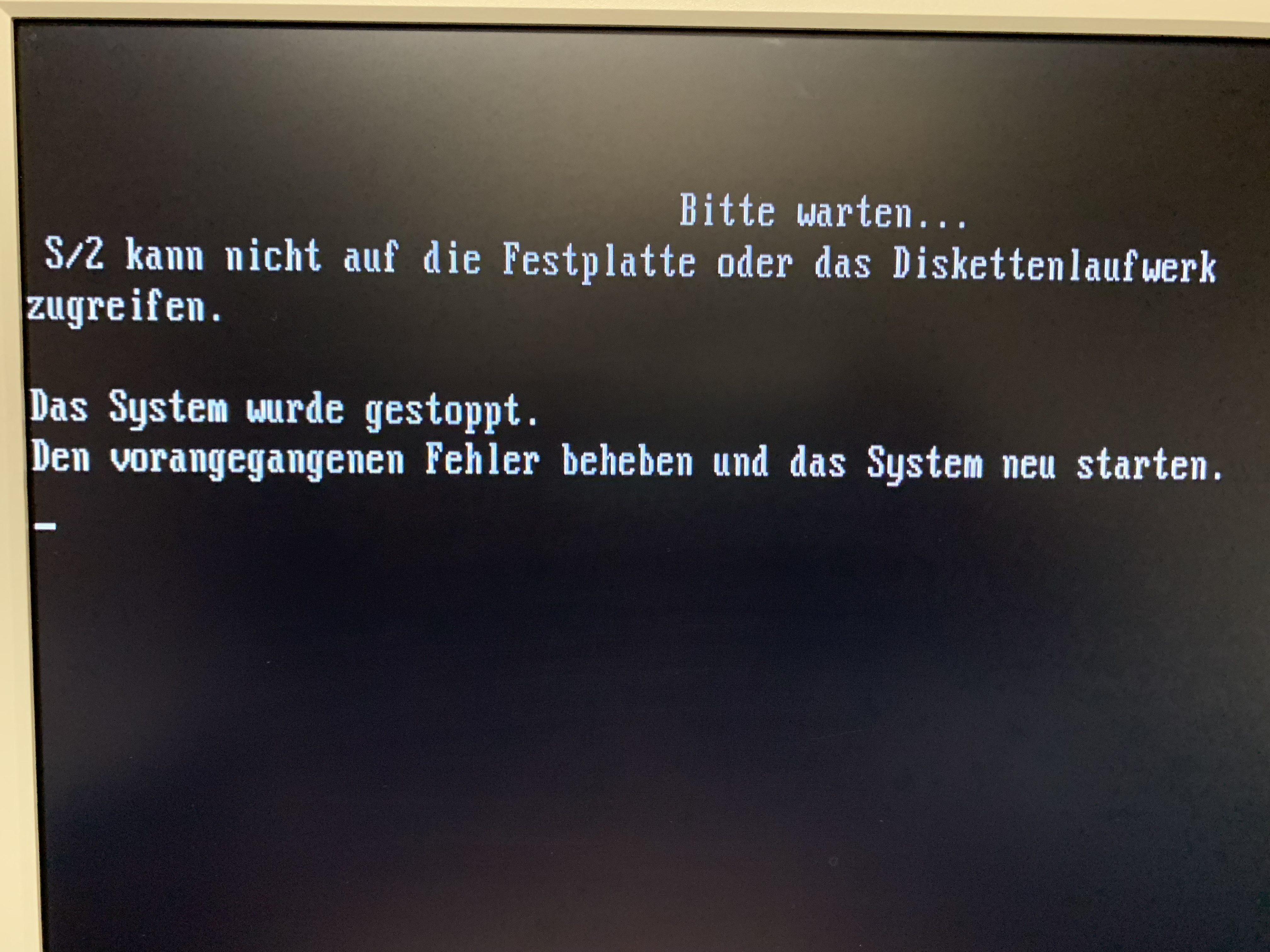

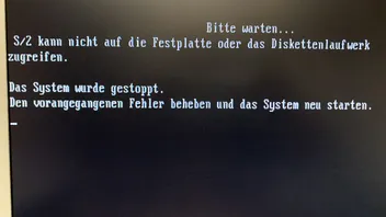

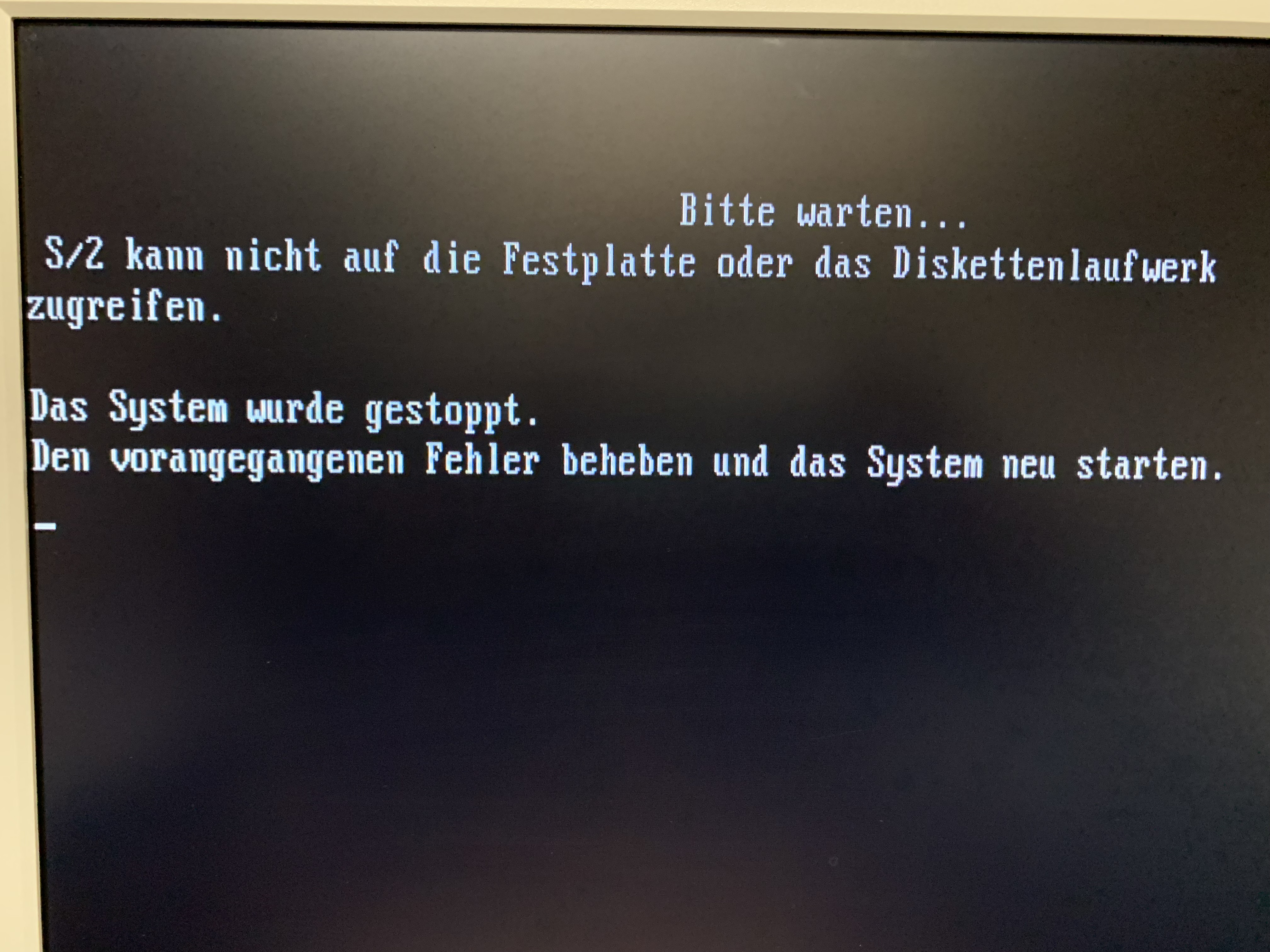

  • Neues Problem.
    Ich kann kein OS/2 auf einem T42 IBM Notebook installieren.
    Es geht weder mit einem originalen Diskettensatz, noch mit einem gepatchten. Es ist egal ob Warp3 oder Warp4 es kommt nach der Diskette 2 immer der Fehler
    "OS/2 kann nicht auf die Diskette oder Festplatte zugreifen"
    Kurios, liegt es an dem USB-Floppy, liegt es an dem Laptop, liegt es an der HDD (hab schon MBR neu geschrieben, verschieden Partitioniert etc.) hilft alles nichts.
    Ich vermute dass da ggf. eine Hidden-Partition ein Problem macht. Ich sehe aber mit XFDSIK nix.
    Komisch, jemand eine Idee? Vielleicht doch ein BIOS-Problem?
    Doc
    Retro Gamer :)
  • OS/2 unterstützt von sich aus kein USB, daher schlägt die Installation ab der zweiten Bootdisk fehl, da ab da nicht mehr das BIOS für die Zugriffe auf Laufwerke zuständig ist.
    Was meinst Du mit "gepatchten Diskettensatz"? Welche Art von Patches hast Du da drauf?
