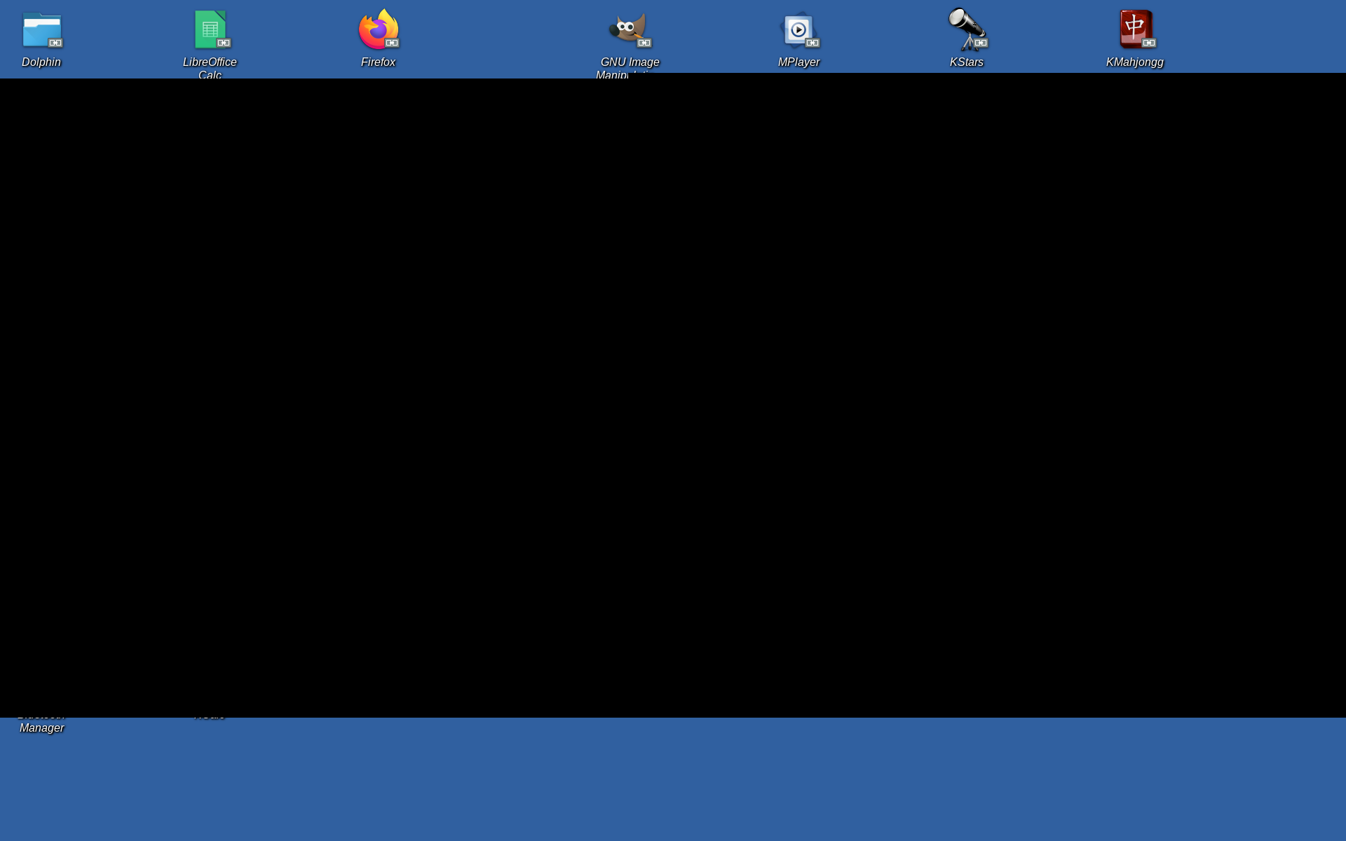

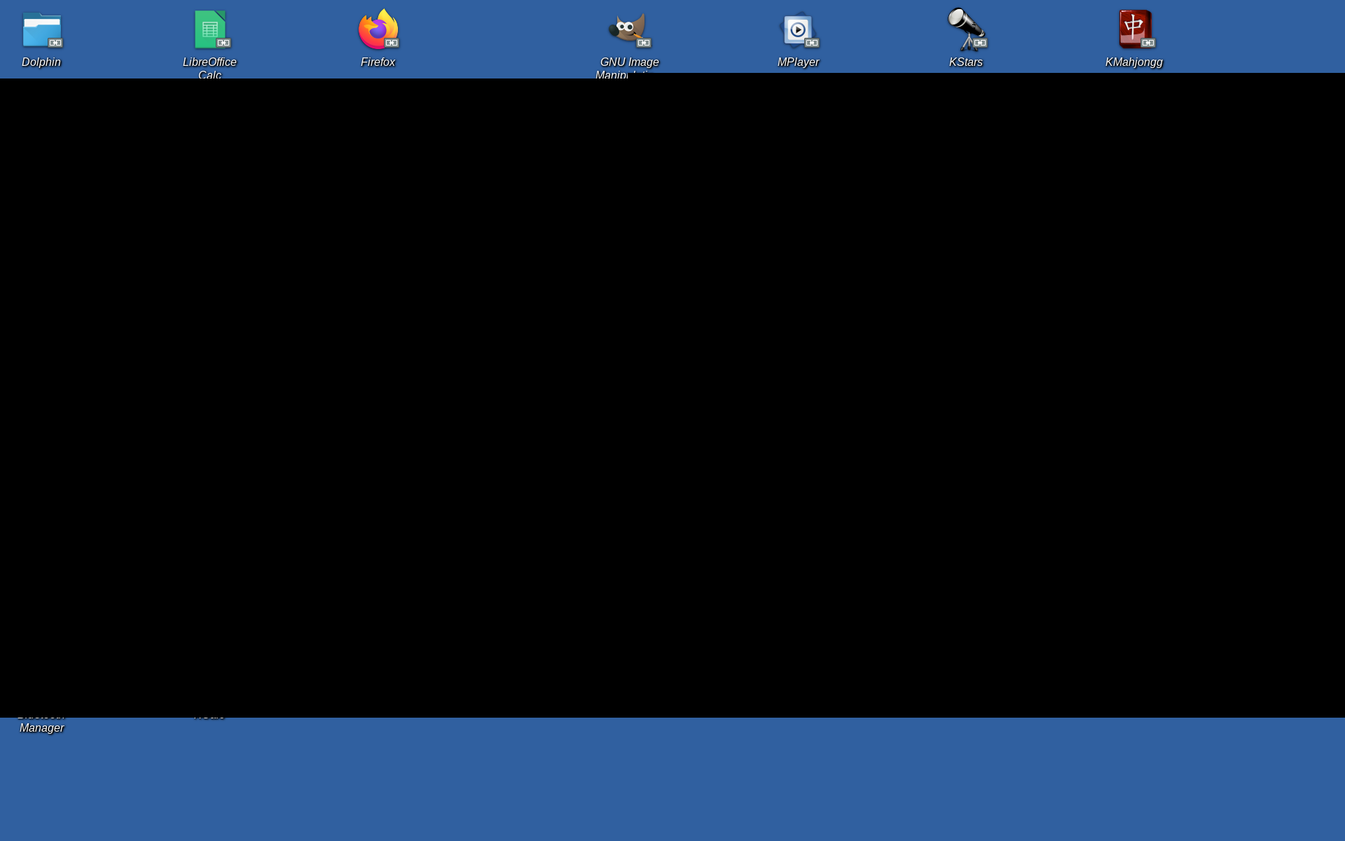

    Beim Start von KDE liegt in der Bildschirmmitte Pixelmatsch. Maus und Tastatur funktionieren, ein "blinder" Login ist möglich. Danach kommt das hier:
    Der schwarze Bereich entspricht dem Bereich mit dem Pixelmatsch vor dem Login. KDE lässt sich bedienen, sogar die hinter dem schwarzen Bereich liegenden Icons sind "blind" anklickbar und die entsprechenden Programme starten. Die Programmfenster erscheinen normal ohne obigen schwarzen Bereich und die Programme sind normal bedienbar. Der schwarze Bereich auf dem Desktop bleibt jedoch permanent erhalten, wird also nicht von sich darüber legenden Fenstern "weggewischt". Die Fußleiste ist im Bild "automatisch ausgeblendet", kommt aber beim Schubsen der Maus an den unteren Bildschirmrand normal hoch.
    Ein Hardware-Fehler ist sehr unwahrscheinlich. Der in der früher installierten Slackware64 14.2 enthaltene KDE 4 startete normal. Auf dem jetzigen System startet der ebenfalls installierte xfce4 auch normal. Der ist aber nicht so meine Welt, wäre also nur eine Notlösung. Beim KDE 5.23.5 ist der meiste Augenzucker schon abgewürgt, aber irgendwas hindert den noch am sauberen Start. Wo muss noch dran gedreht werden?
    Prozessor und RAM sind auf dem Brett schon am oberen Anschlag. Eine stärkere Ati-Grafikkarte (AGP) ist nicht vorhanden.

  • KDE 5 scheint den Treiber oder die Hardware mit einer Anzeige bei 1920×1200 px irgendwie zu überfordern. Kommt als Monitor 'n oller 1280×1024 px Flachmann mit DVI-D-Kabel (Single-Link) an das System, tritt das Problem nicht auf. KDE läuft damit normal. Seltsam ist nur, dass das Problem bei 1920×1200 px mit KDE 5 auftritt, mit xfce4 hingegen nicht. An der GPU kann es eigentlich nicht liegen, die kann über Digitalausgang (DVI-D dual-link, HDMI) bis zu 2560×1600 px. Als Hardware-Flaschenhälse kämen in Frage:
    • Prozessor
    • AGP-Bus
    • AGP-to-PCIe-bridge auf der Grafikkarte
    • drei Elkos 1500 µF 6,3 V auf der Grafikkarte –"optisch unauffällig" heißt bei Elkos leider nicht, dass die auch noch in etwa ihre Nennkapazität haben
    RAM ist wenig wahrscheinlich. 2 GiB ist für x86_64 zwar spartanisch, aber bei laufendem KDE 5 schmeißt free -t raus:
    Display Spoiler
                   total        used        free      shared  buff/cache   available
    Mem:         2036928      400416     1013064       18744      623448     1584472
    Swap:              0           0           0
    Total:       2036928      400416     1013064
  • wenn du sagst dass es mit xfce4 nicht auftritt, vielleicht doch software? Was passiert mit einer neueren oder älteren Version? Oder gibts da auch wieder gründe das die nicht laufen?
    hab hier was ähnliches gefunden:
    KDE plasma partial screen after unplugging hdmi second screen
    I have arch with KDE plasma on my laptop. Yesterday I tried a second vga screen using a hdmi-vga adaptor (my laptop has only hdmi entry). Everything worked…
    superuser.com
    der resettet irgendwas
  • Was in dem Link beschrieben wird, ist ein grundsätzlich anderes Problem. Bei dem Fehler im Link ist die schwarze Fläche für Tastatur & Maus unzugänglich, hier hingegen weiterhin zugänglich. Die im Link beschriebene Lösung funktioniert hier nicht.
    KDE 6 ist hier noch nirgends am Start, wird wohl erst mit Slackware64 16.0 kommen. KDE 4 auf Slackware64 14.2 (Kernel 4.19.325) lief zuvor problemlos.
    Das Upgrade auf Slackware64 15.0 (Kernel 6.12.19) erfolgte beim Wechsel von einer "SSD für Arme" (CF-Karte & CF-IDE-Adapter) hin zu einer älteren SATA-SSD, die auch SATA 1.5 GB/s unterstützt und daher am Via VT8237R plus läuft.
    Auf x86_64-Kisten möchte ich keinen Kernel 4 mehr, da da auch mal 'n USB-Stick dran kommt, der mit exFAT formatiert ist.
    Mittlerweile vermute ich doch "Hardware". Nach dem Upgrade des schwächsten vorhandenen x86_64-Systems¹ auf Slackware64 15.0 treten ähnliche Probleme auf in Form diverser Graikfehler (Pixelfehler, Falschfarben, aber keine mit Schwarz oder anderen Farben überdeckten Bereiche) bei KDE 5, während auch auf diesem System xfce4 problemlos läuft. Allerdings scheint der X-Server am Anschlag zu laufen, denn bei dessen Start blitzen kurz Grafikfehler auf, wie man sie auch von sterbenden Grafikkarten her kennt. Danach läuft aber alles normal mit xfce4. Auch auf diesem System lief zuvor KDE 4 auf Slackware64 14.2 (Kernel 4.19.325) problemlos.
    Und bei "Hardware" könnte die Monitorauflösung das Problem sein. 1920×1200 px könnte genau eine Stufe zu hoch sein. 1920×1080 px ist eine nicht ganz unbekannte Grenze in Verbindung mit oller Hardware. Nur steht hier kein Monitor mit dieser Auflösung.
    ¹System:
    • AMD Athlon64 3400+
    • AsRock K8Upgrade VM800 (NB: Via K8M800; SB: Via VT8237R)
    • 2 GiB RAM
    • Ati Radeon 9600XT (AGP 8×)
    • Samsung Syncmaster 2443 (1920×1200 px)
    • DVI-D-Kabel (Dual-Link)
    Software:
    • Slackware64 15.0
    • Kernel 6.12.19
    • KDE Plasma 5.23.5
Participate now!
