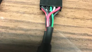

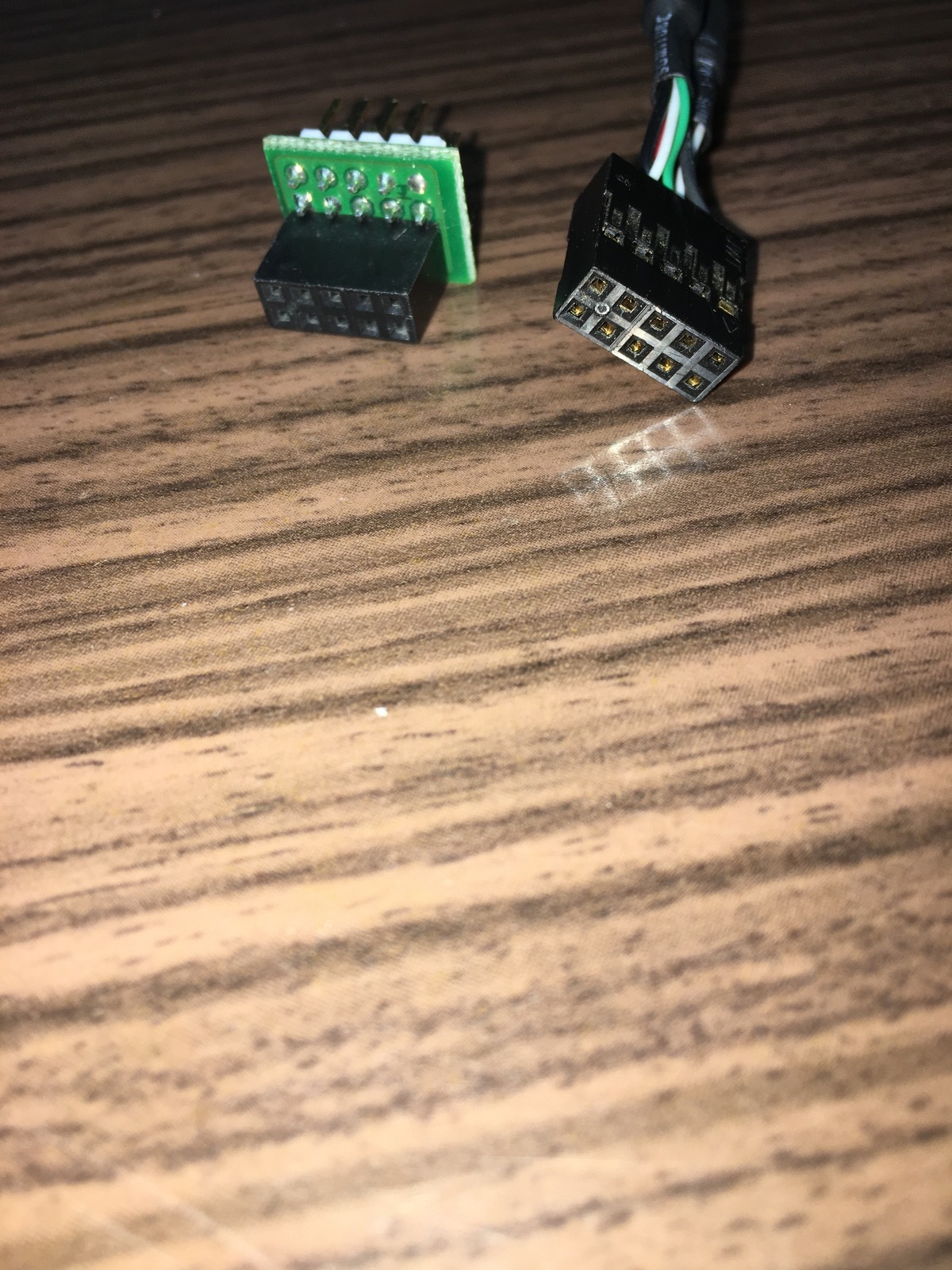

    Dieses Teil war mal im Original im Aldi PC Mainboard verbaut und gehört zum Gehäuse PC MT5 MED MT 64. Mit dabei war auch scheinbar so eine Art Adapter oder so. Im angehängten Bild Links das Teil.

  • Ja gut, die Belegung könnte man ja ändern - die Stecker kannst du umändern. Die Frage wäre aber: Welche von den Andern ist da was? Vermutlich ist Rot +5 Volt und Schwarz Masse (GND) - und Grün und Weiß dann Data+/Data- (oder umgekehrt).
    Ist die andere Seite vom Kabel zugänglich? Also so, dass du erkennen kannst, wo welche Ader vom Kabel auf der Leiterplatte verlötet ist und wie die einzelnen Leiterbahnen auf der Leiterplatte zu den USB-Ports verlaufen?

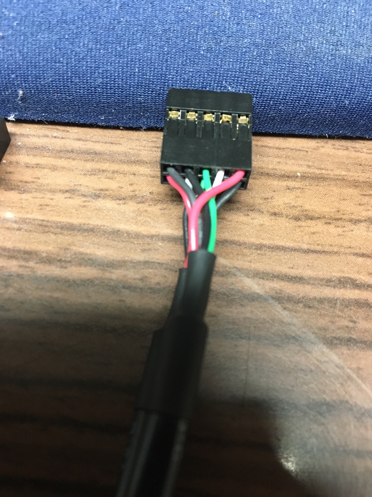

  • Problem bei diesem Front USB Teil ist das Rot weiß grün und schwarz vertauscht sind.
    Das lässt sich leicht korrigieren. Im Deinem Bild siehst Du auf der Steckeroberseite die Kontakte durch fünf Fenster im Steckergehäuse. Direkt unter diesen fünf Fenstern befindet sich jeweils eine Plastikzunge, welche den Kontakt in seiner Position arretiert. Diese Plastikzungen lassen sich mit einer Nadel (Nähnadel, Nadel vonna Pinnwand o.ä.) vorsichtig leicht anheben, sodass der jeweilige Kontakt aus dem Stecker gezogen werden kann. Nachdem alle fünf Kontakte gezogen worden sind, werden diese in der zum Mainboard-USB-2.0-Pinheader passenden Reihenfolge wieder in das Steckergehäuse geschoben. Dabei ist darauf zu achten, dass die so weit rein geschoben werden, dass die wieder von den Plastikzungen arretiert werden.
  • Das ist das klassische Layout. Ganz früher gabs immer nen Kabelbündel und durfte jeden Pin einzeln setzen, dann hat sich der verdrehsichere Stecker durchgesetzt. 5 in die eine, 5 darunter in die andere Richtung. Das tat er nicht lange, danach waren es immernoch 5 in die eine, aber dann 4 in die selbe Richtung darunter. Wenn es kein Hub, sondern ein direktes Anschlusskabel ist, kann man auch ein alte Zweirichtungskabel verwenden, nur funktioniert dann nur einer der beiden Anschlüsse, gedreht dann genau der andere. So könnte man zumindest dass prüfen. Bei nen Hub wäre ich vorsichtiger und man kann höchstens den Stecker nur halb draufstecken, um zu sehen ob er nur auf der oberen Reihe funktioniert.
    Was der Adapter tut ist mir nicht ganz klar. Vielleicht erkennte man was auf der Oberseite. Würde aber darauf tippen, dass er einfach den Anschluss an eine andere Stelle verschiebt. Als noch Einzeladern waren, habe ich auch welche gesehen, dass man außerhalb konfektionieren kann, und dann gesamt reindonnert. Wobei da meistens fürs Schalterfeld für die Gehäusefront.
  • Ich denke ich habe es jetzt. Ich habe gestern die einzelnen Pins mit ein Durchgangsprüfer geprüft. Der Adapter scheint die PIN Belegung so umzukehren das sie dann in der richtigen Reihenfolge sind. Also Rot weiß grün schwarz oben und unten.
