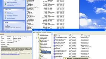

    Das System hat die maximale zulässige Größe für den Systemteil der Registrierung erreicht. Weitere Speicheranforderunen werden ignoriert.
    Hat mal eben jemand eine Ahnung, wie man diesen Fehler unter XP SP3 abstellt?

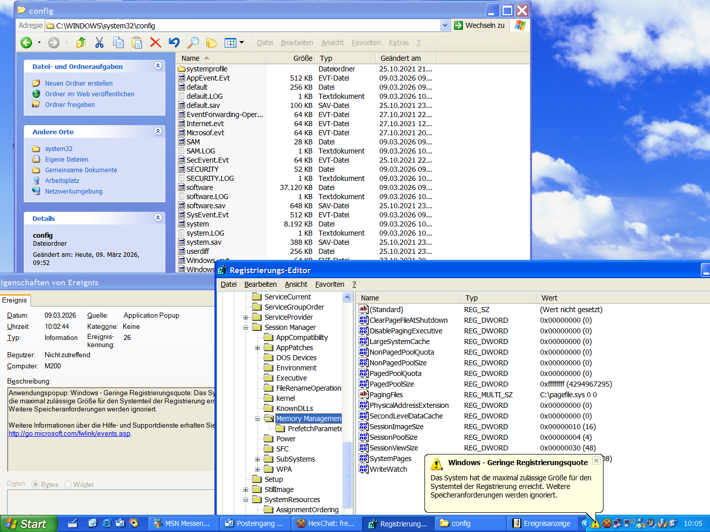

    Der Internetgeheimtipp sei https://web.archive.org/web/2008012113…om/kb/124594/de / https://learn.microsoft.com/en-us/troubles…onality-key-set - allerdings gilt das nur für Windows 2000, XP aufwärts ignoriert diesen Registry Key heißt es anderswo. Aber dann wieder doch nicht (siehe 2. Link), jedenfalls macht das setzen des Keys auf 0, 0xFFFFFFFF (default existiert er nicht auf XP) keinen Unterschied.

  • Ich habe die Ursache und eine Umgehungslösung gefunden. Meine XP-Installation stammt ursprünglich aus einer VirtualBox-Installation, in der ich sie mit POSReady-Updates gepatcht, alle C++- und .NET-Bibliotheken usw. vorinstalliert habe, und seitdem setze ich dieses Image auf jedem PC ein, auf dem ich XP installieren möchte.
    Windows XP speichert die Hardwarekonfiguration unter HKLM\System\CurrentControlSet\Enum und den darunterliegenden Ordnern und klont die Konfiguration zusätzlich nach HKLM\System\ControlSet00x (1 fehlgeschlagen, 2 letzter funktionierender Stand und 3 derzeit verwendet - die Zuordnung kann abweichen, siehe HKLM\System\Select).
    Jedes Gerät, das jemals erkannt wurde, wird in diesem Registry-Bereich gespeichert und bläht ihn mit nutzlosen Daten auf. Der komplette Hardwarewechsel - durch das Ausrollen des VirtualBox-Images auf einem realen und völlig anderen PC - füllt ihn mit einer ungewöhnlich großen Menge nutzloser Daten.
    Ich bin nun alle ENUM-Unterordner durchgegangen und habe alle Einträge gelöscht, die nichts mit der Hardware zu tun haben, auf der meine Installation derzeit läuft. Voilà, der Fehler ist verschwunden. Und die SYSTEM-Datei in C:\WINDOWS\SYSTEM32\CONFIG ist von 8192 kB (was genau 8 MB entspricht) auf 5632 kB geschrumpft.
    Ich hoffe, das hilft anderen in Zukunft, die auf dieses Problem stoßen.
