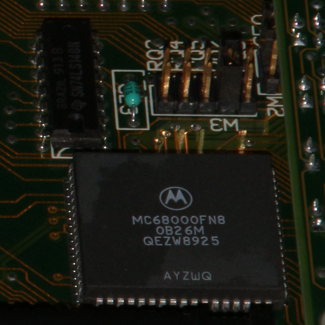

    1. Der reserved memory, an dem sich FreeDOS die Zähne ausbiss, wird von dem HP-eigenen HPMM.SYS geknackt. Mit dem zu HPMM.SYS gehörenden RELOCATE.EXE lassen sich prinzipiell Treiber und TSRs in den reserved memory abschieben, wodurch im Arbeitsspeicher < 640 KiB weniger Müll rum dümpelt. Mit KEYBOARD.SYS und \HPHIL\MOUSE.COM funktioniert das.
    2. Der HP 82321 Language Processor (aka HP Basic Language Processor, abbr.: HPBLP) lässt sich mit dem Treiber HPBLP.SYS bestiefeln und dann mit \BLP\BASIC.EXE anstarten und aus sich heraus mit der entsprechenden Tastenkombi beenden. Die Oberfläche scheint Rechner der HP9000/300-Serie nachzubilden. Mangels Manual in Kombination mit "Null Ahnung von HP Basic & HP9000-Rechner" kann ich damit erst mal nix anfangen. HPBLP.SYS reagiert allerdings allergisch auf RELOCATE.EXE und schmeißt dann nur eine Fehlermeldung statt zu laden. Somit lässt sich HPBLP.SYS nicht aus dem Arbeitsspeicher < 640 KiB abschieben.

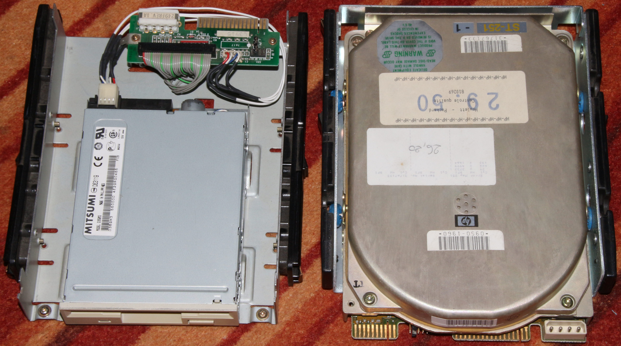

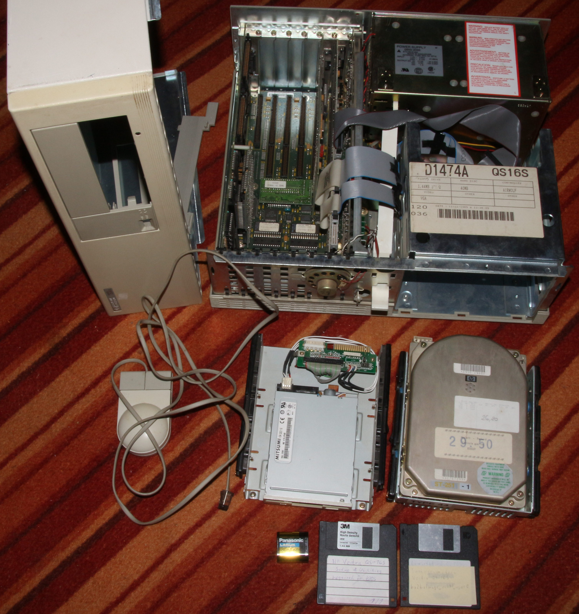

    Der aktuelle Zustand der Kiste stellt sich wie folgt da ("original" = im Lieferumfang enthalten oder zeitnah nach Lieferung hinzugefügte "Originalteile" oder Garantieaustausch damals):
    • Unlängst hinzugefügt wurden ISA-Multi-I/O-Controller Kjoken Ideplus V4, ISA-PnP-NIC 3Com 3C509B, IDE-HDD Maxtor 90871U2 samt IDE-Kabel und das 3½" 1,44 MB Diskettenlaufwerk samt Floppy-Kabel, wobei das wegen Defektes entfernte 3½" 1,44 MB Diskettenlaufwerk samt Floppy-Kabel auch nicht original war.
    • Vor langer Zeit hinzugefügt ggf. mit Entfernung ähnlicher Komponenten wurden ein 3½" 1,44 MB Diskettenlaufwerk samt Frontblende und Floppy-Kabel sowie 4× 1 MiB SIMM 70 ns (5 MiB RAM = 4× 256 KiB + 4× 1 MiB → 8 MiB RAM= 8× 1 MiB).
    • Unklar ist, ob die 4× 1 MiB SIMM, die zusammen mit den 4× 256 KiB SIMM die 5 MiB RAM ergaben, original sind. In der Originalteilliste für den Vectra QS/16S sind auch 4×1 MiB SIMM als mögliche Komponente gelistet.
    • Der Rest der Kiste dürfte original sein.

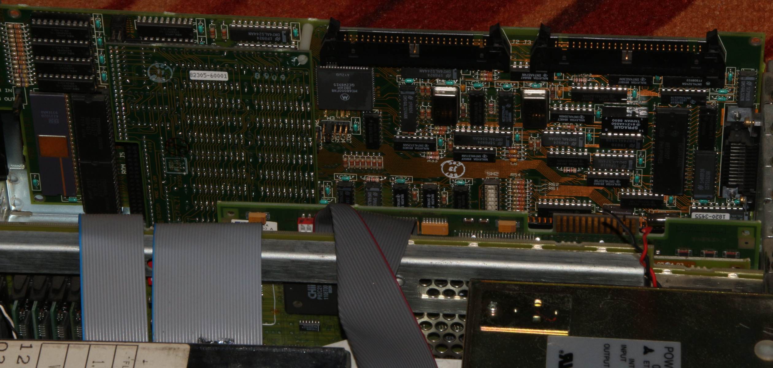

    MS-DOS 3.30 mit "Personal Assistent Manager" (PAM), der in "MS-DOS 3.30 for HP Vectra" inkludiert ist:
    Ausgabe von [DOS] mem /c. Die kryptische Zeichenkette unter "Name" stammt vom Treiber für den HP 82321 Language Processor:
    Eingabebildschirm unmitelbar nach Start des HP 82321 Language Processor:
