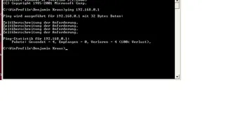

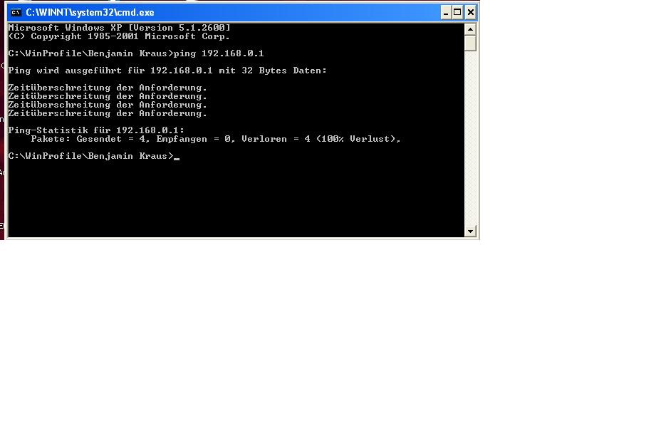

  • Zitat von Benjamin92
    Jetzt habe ich mal "gepingt"
    Edit: auf den Netzwerkkarten leuchten LEDs
    hm, netzmaske ist 255.255.255.0?
    probier mal ping -t IP fürn endlosping und schau dabei mal, ob an einer, an keiner oder an beiden netzwerkkarten was blinkt beim pingen
